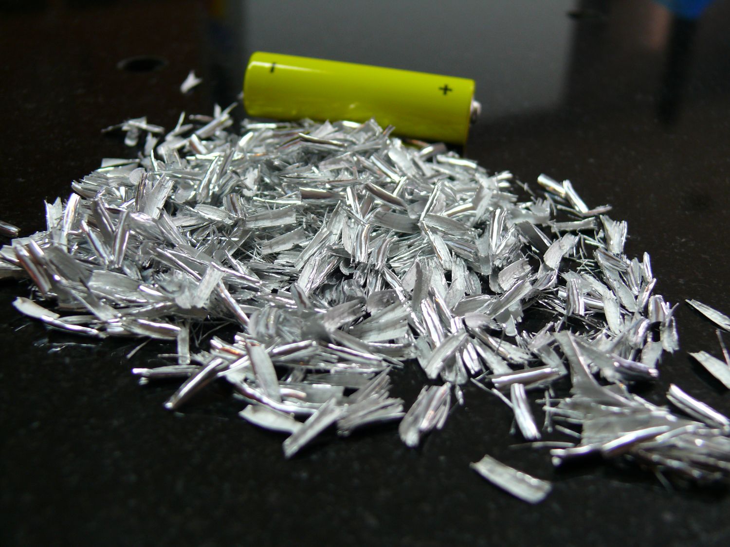

Dzisiaj poszły fajne programy na maszynie, wałek PA6, frez fi 8mm trzy pióra warstwa zbierana 3mm połową średnicy, obroty 14000 posuw 5000mm/min. Materiał znika w oczach.
Wyobrażacie sobie taką obróbkę bez obudowy?

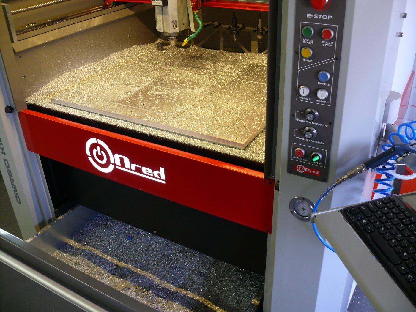

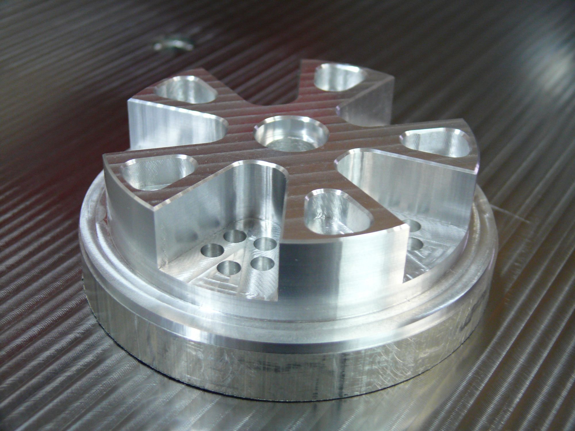

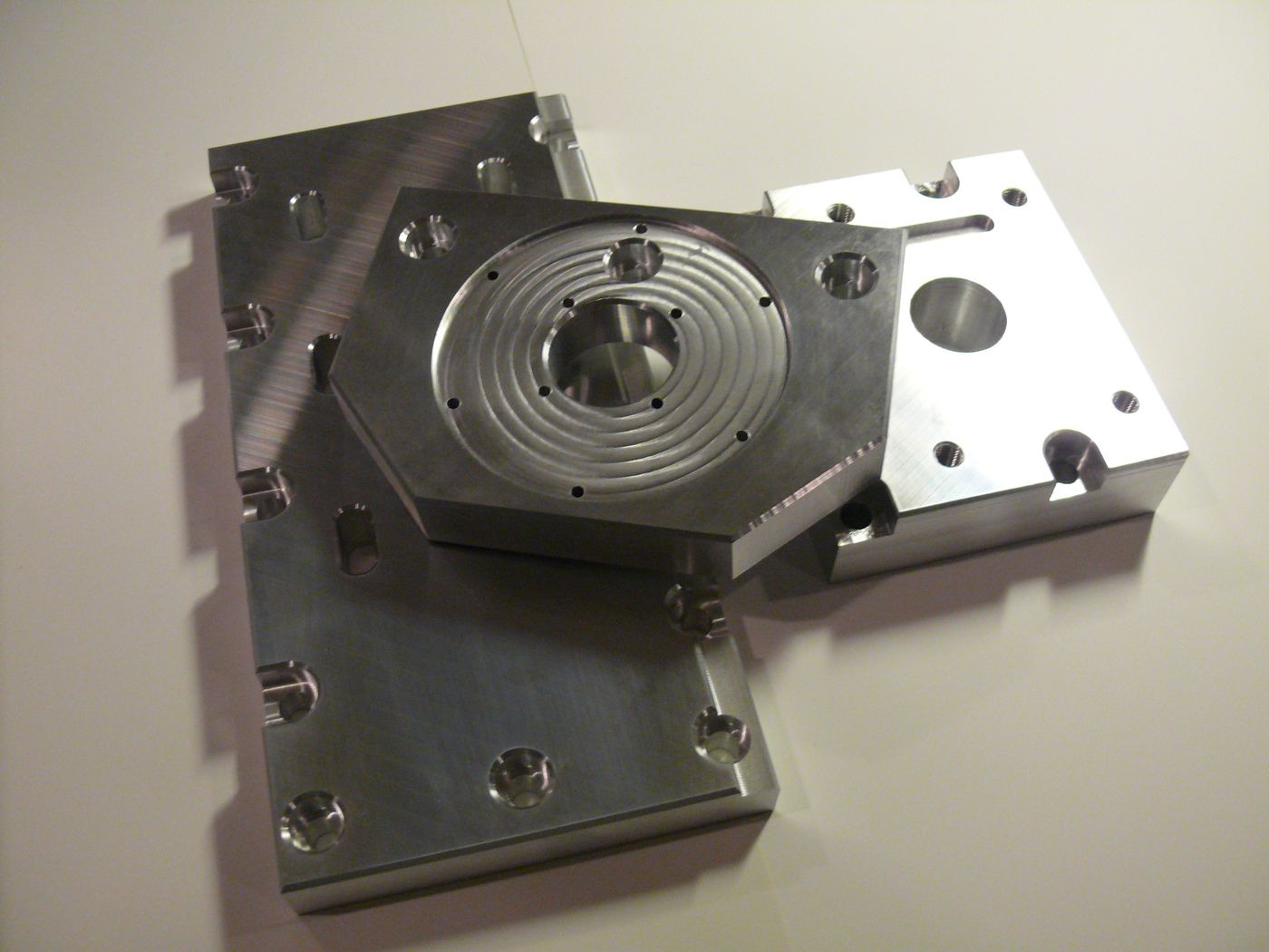

Koledzy, jak wcześniej informowałem wystawiamy nasze maszyny na targach MachTool w Poznaniu w dniach 9-12.06.2015.
Bierzemy ze sobą dwie maszyny (wersję zamkniętą i otwartą) oraz sporo materiału do wiórowania. Mamy zamiar konkretnie "upiepszyć" maszynę
Serdecznie zapraszamy do odwiedzenia naszego stoiska, będziemy mogli odpowiedzieć na Wasze pytania oraz pokazać Wam na żywo jak my obrabiamy aluminium. A przyznam że obróbka jest naprawdę widowiskowa, można będzie docenić zalety szczelnie zamkniętej obudowy. Dla przykładu detale najczęściej obrabiamy jednopiórami o średnicy 8-10mm gdzie warstwa skrawana wynosi 4mm całą szerokością narzędzia przy posuwie 3m/min. Oczywiście maszyna jest na tyle stabilna, że można nią pracować również agresywnie frezami małych średnic.
Będziemy mieli ze sobą również elektrowrzeciona ATC krajowej produkcji
Dla Kamara specjalnie zdjęcie maszyny po 2 dniach pracy. Miałeś racje, sprzątanie to najmniejszy problem. Teraz nie trzeba robić tego wcale, wystarczy sprężone powietrze
W niedługim okresie dodam aktualizację, w którym dokładnie miejscu będzie można nas znaleźć na targach.
