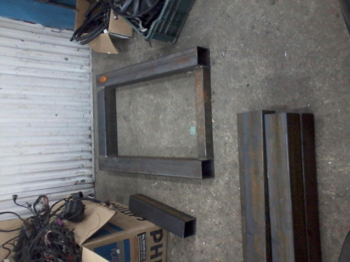

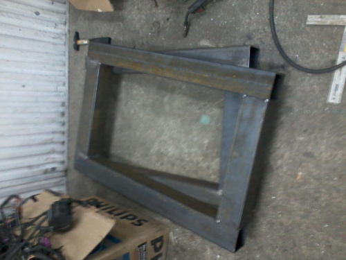

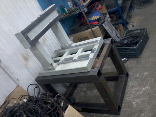

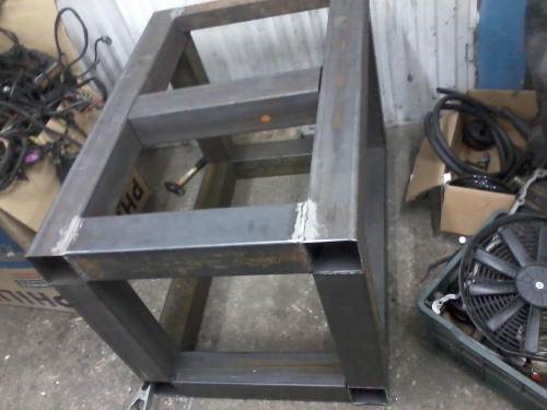

dziś popełniłem taki oto postument
Postument z profili 100x100x3 waży koło 60 kilogramów
Trochę zmieniłem projekt i udało się oszczędzić 2 metry profilu. Stół frezarki powinien wyjść na wysokości 90-95cm. Jutro jak będę miał siły po pracy to zajmę się wibroizolatorami, mocowaniami korpusu frezarki i otworami na przewody. Potem zostanie tylko pomalować. W otwory wlecą zaślepki plastikowe

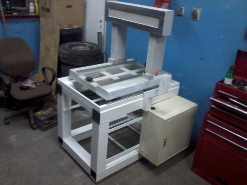

Post napisał: Rozlad » 04 lut 2015, 21:51
Mały up
postument zamknięty i pomalowany. Na dole mocowania na zbiornik chłodziwa i filtr( może kiedyś coś jeszcze), wyżej będzie szuflada na wióry i chłodziwo. Stara, ale solidna skrzynka japonka 500x500, obok będzie jeszcze półka na kompa, a wyżej ramie do monitora
Mam już nowe prowadnice 20tki i pieszczę projekt stalowych płyt na stół i zetke. Docelowo zostaje przy śrubach kulowych 25mm
