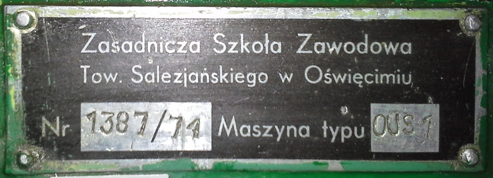

Zgodnie z prośbą na początku tematu dodaje zdjęcie tabliczki mojego osiołka:

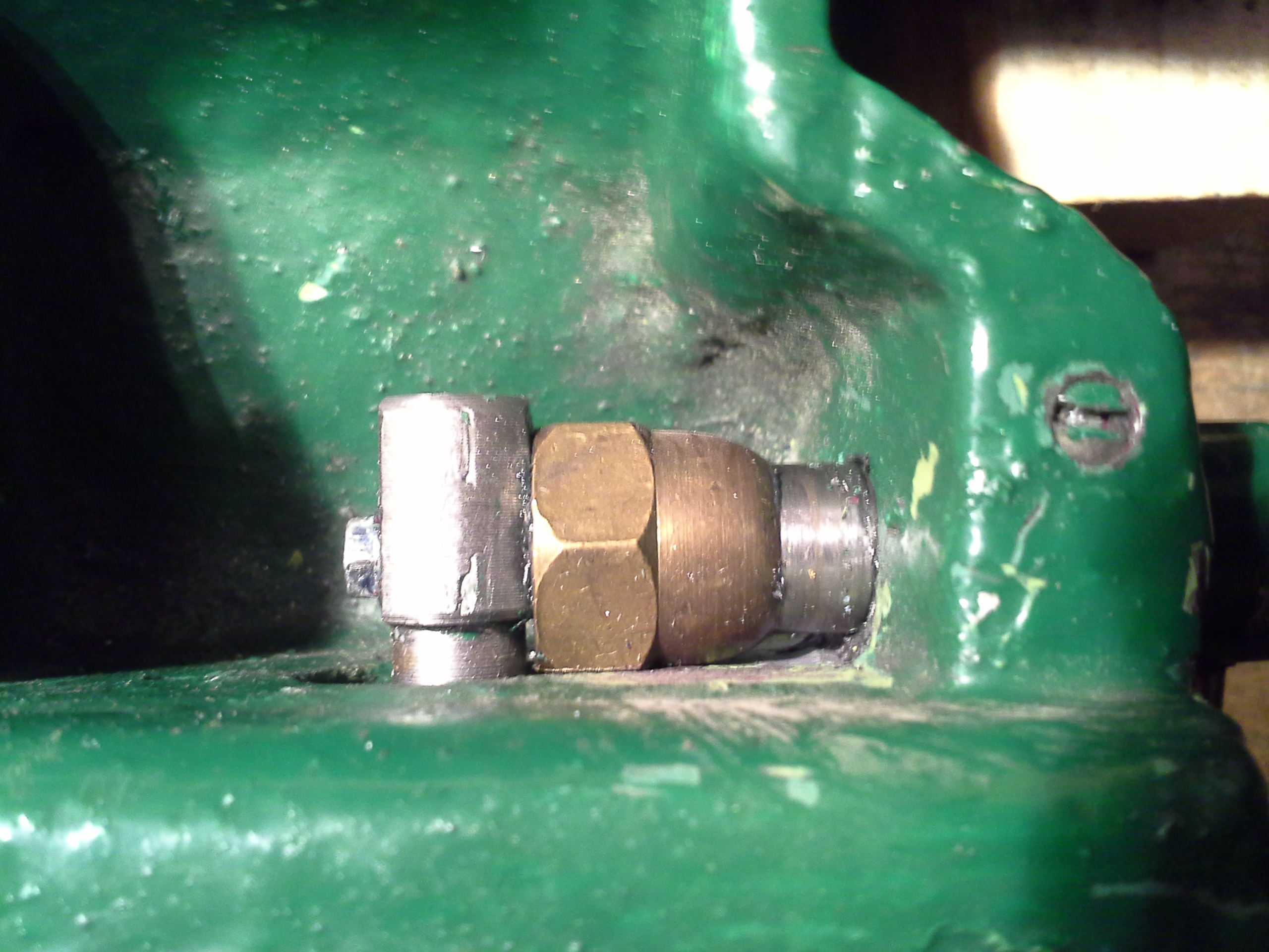

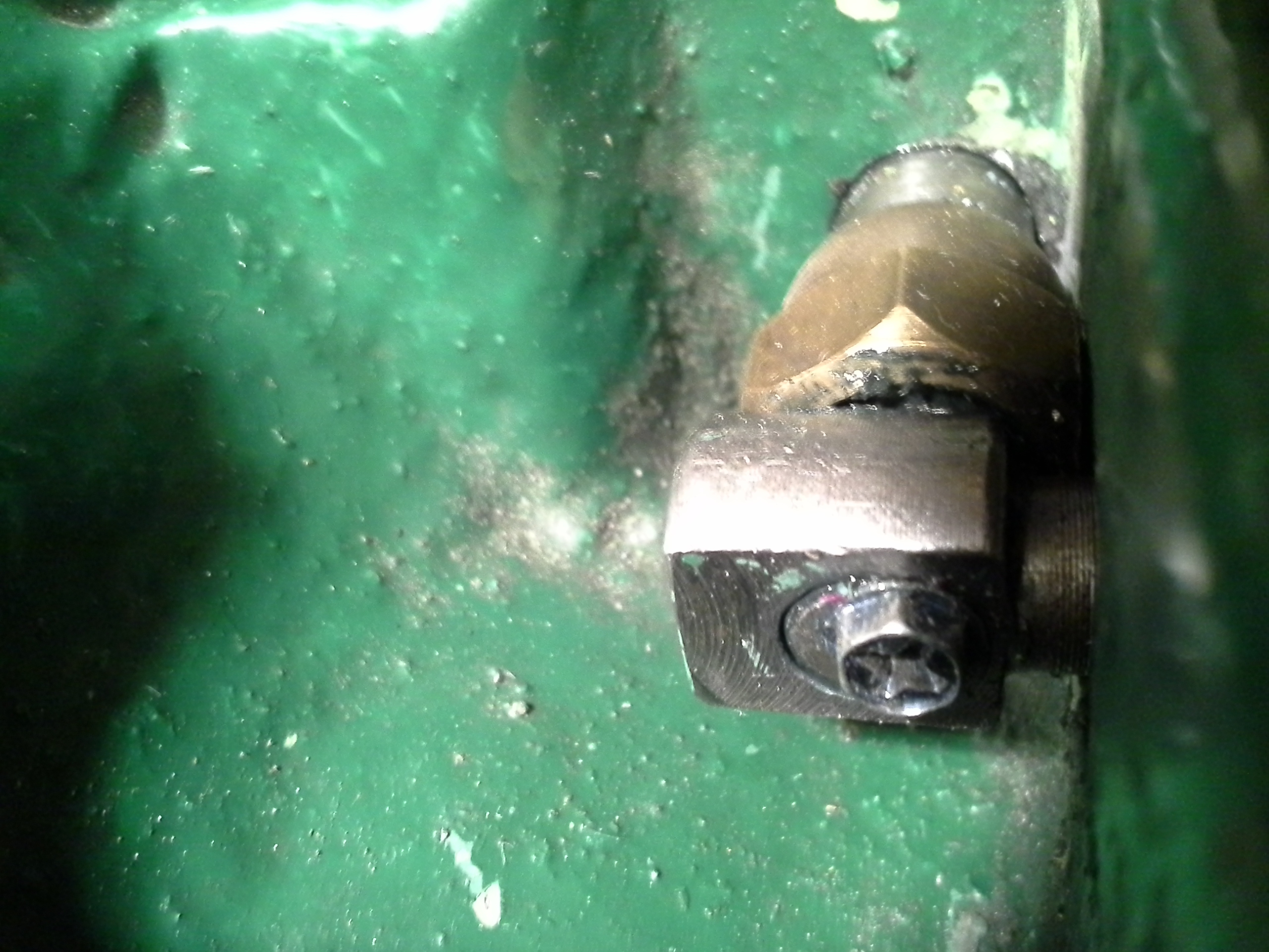

P.S. Dorzucam jeszcze zdjęcia mojego pomysłu na usprawnienie blokady konika.
