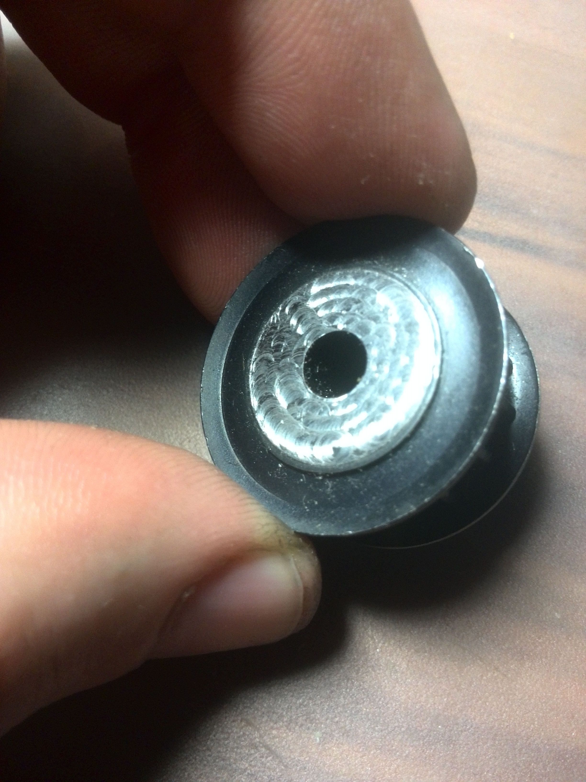

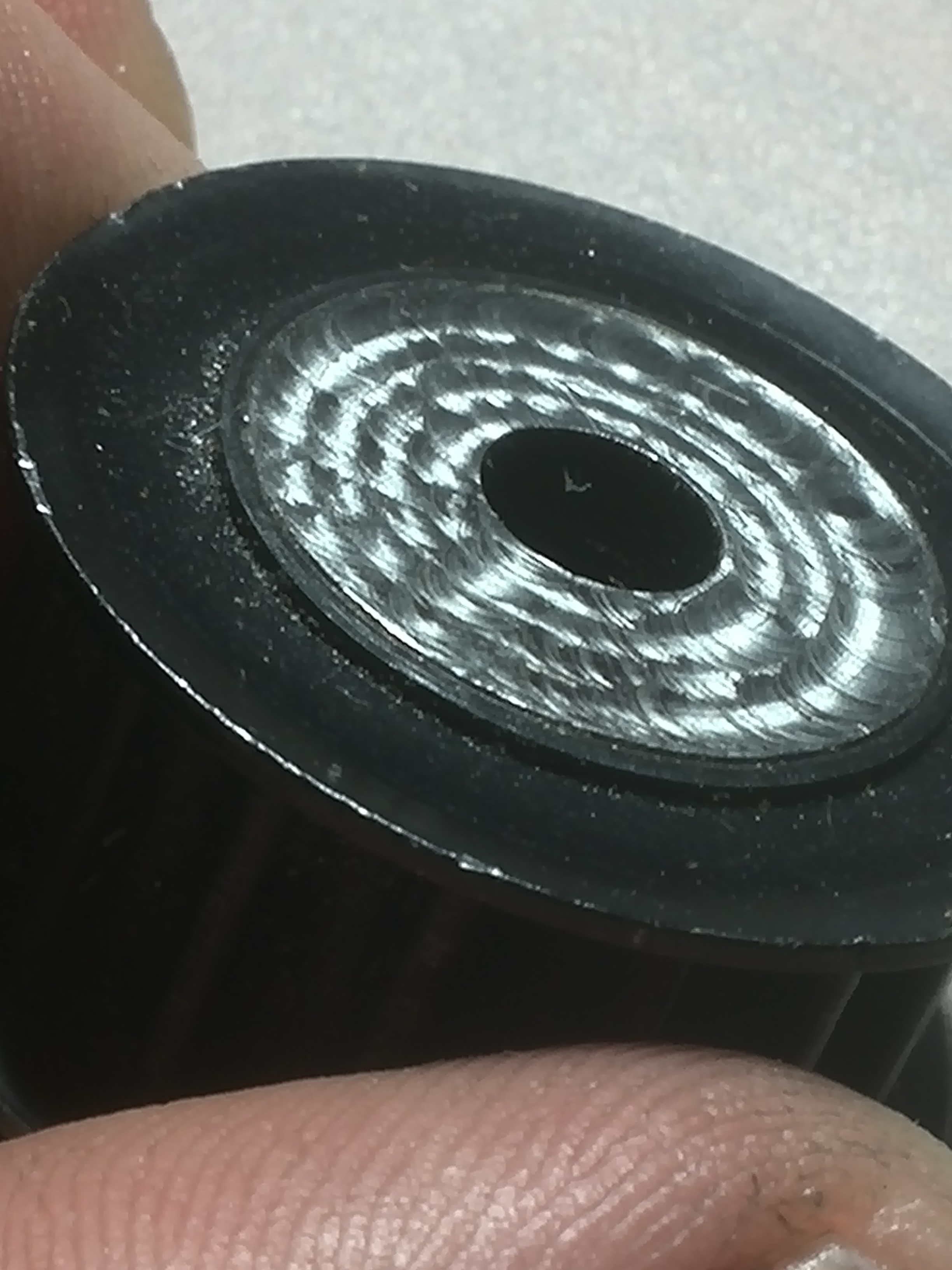

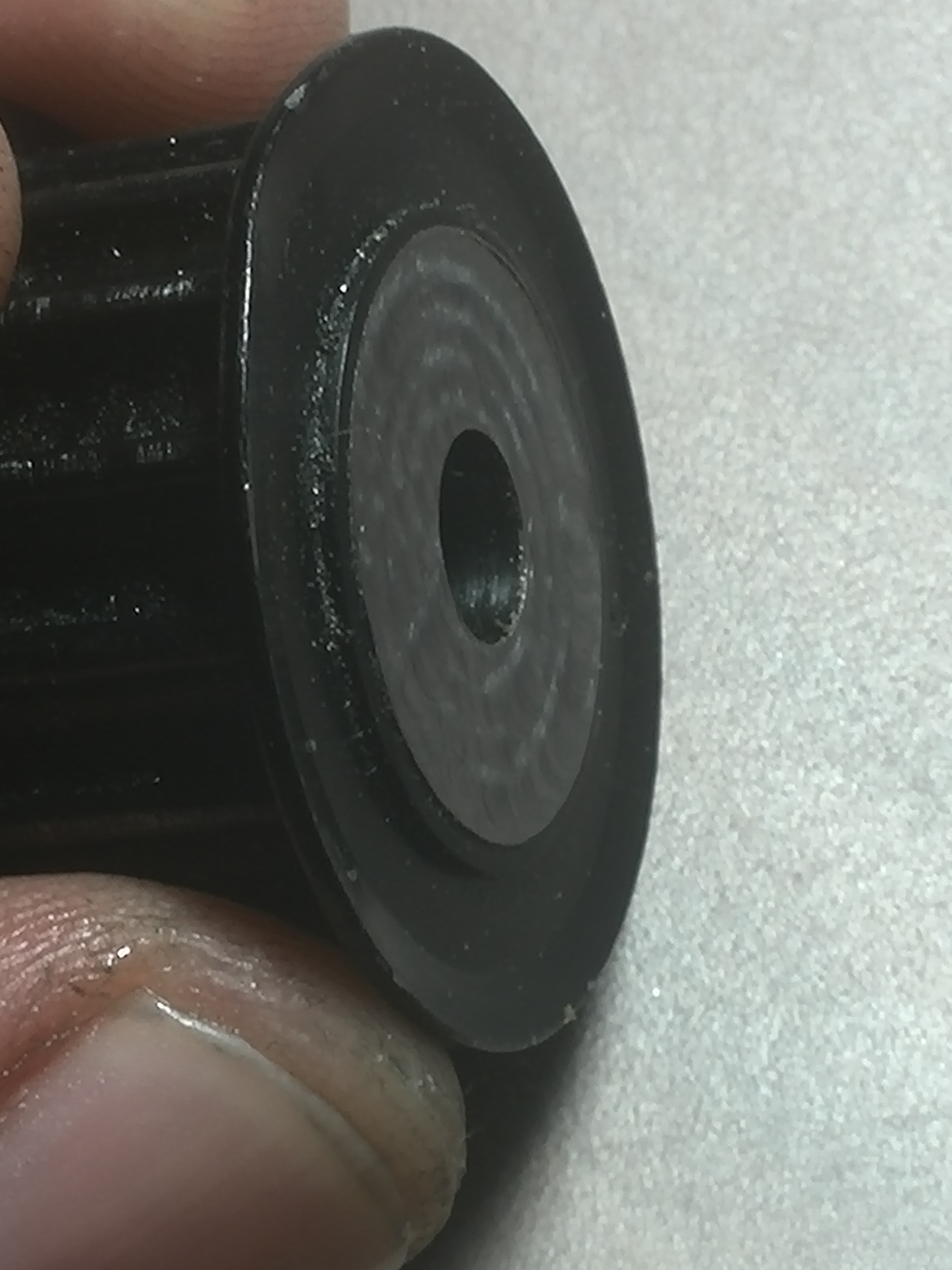

ja na swojej stali się nie tykam bo i nawet wrzeciono nie do tego jest. ale jak miałem zlizać z kółka HTD5 centymetr piasty a tokarki wtedy nie było to dała radę i to na wałkach wiszących 16 co prawda krótkich

bije, i jemu i mi i każdemu. kwestia ile bije i na ile odczuwa to frez.
ja swoje odczuwam przy frezikach 0,8 a alu, pękają
teraz nie będę frezować bo późno a hałasu przy tym jest.
ale tamto kółko owszem pokaże.
tak jak pisalem ani mokry chińczyk ani konstrukcja mojej frezarki nie są dobrą opcją do stali ale można
