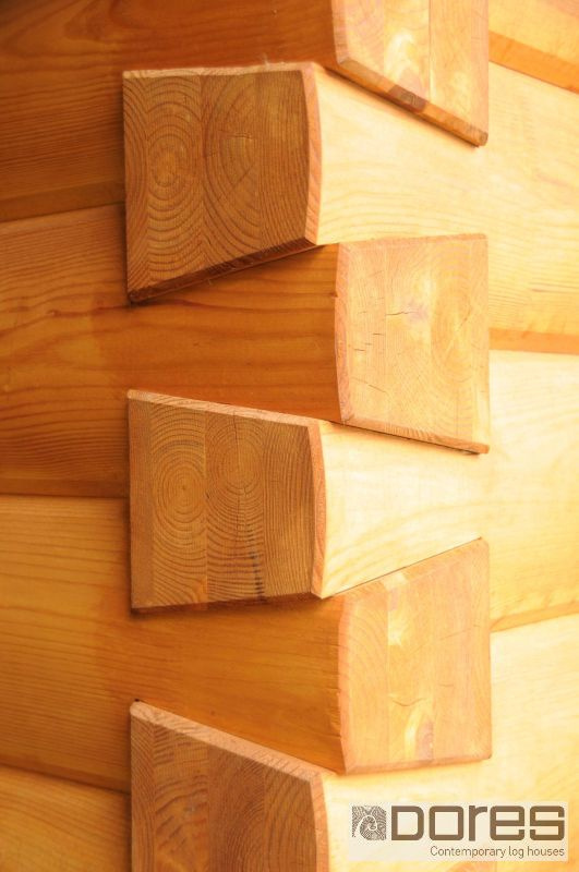

Mnie interesuje taka technologia:
Przy czym laczenie belek na jaskolczy ogon:
Wnetrz w takim domu mozna wykonczyc plytami g-karton, albo drewnem
wcale nie wygladajacycm jak goralszczyzna, np:
