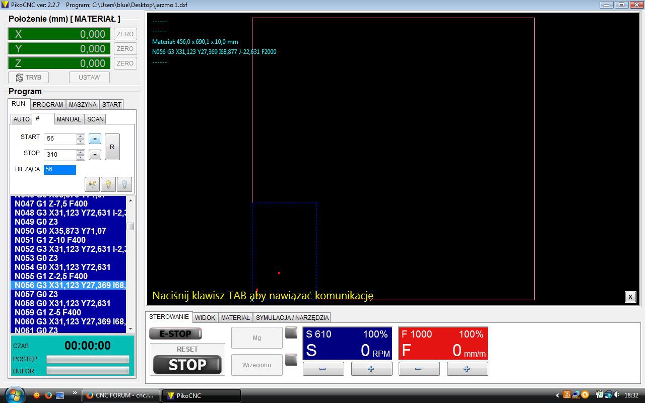

Witam - jak uruchomić program od dowolnie wybranej linii? - pozdrawiam Jacek.
sajgon
Posty w temacie: 43
Posty: 1011
Lokalizacja: Śląsk
#1337
Post napisał: sajgon » 03 gru 2014, 18:33
jak już masz otwarty program to wchodzisz w zakładkę RUN , następnie hash # na niebieskim polu wybierasz daną linię i klikasz w nią , następnie w znak = przy polu START. W okienku pojawia sie nr zaznaczonej linii. Potem już tylko startujesz program przyciskiem START
Można też wpisać nr linii ręcznie zamiast szukać jej w niebieskim okienku.
Pozdrawiam , Michał. ;)
jacek38
Posty w temacie: 58
Posty: 273
Rejestracja: 13 mar 2005, 21:35
Lokalizacja: Pelplin
#1338
Post napisał: jacek38 » 03 gru 2014, 18:45
Witam - dzięki nie pomyślałem że po # mogą kryć się takie funkcje - jeszcze raz dzięki.
