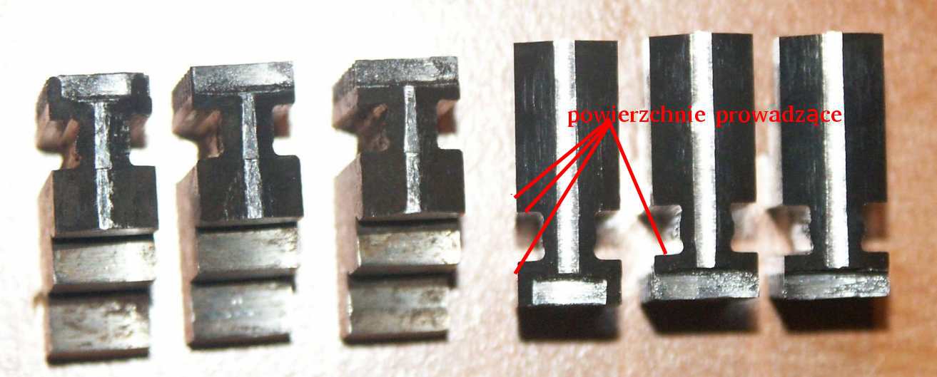

Przepraszam, mógłbyś wskazać co zmierzyć.
Nie zrozumiałem.
Nie do końca też widzę co się klinuje w moim zacisku.
Nie wiem też, które powierzchnie to są te prowadzące szczękę.
Czym można taka szczęka dopiłować? pilnikiem?
PS. Mierzę ale nic wielkiego nie znalazłem

zależy czym mierzyć, suwmiarki może zabraknąć.
co się tyczy szczek zewnętrznych ja mam takie z wybrzuszeniami na kanałach w chinskiej tokiwie. wygląda to jakby żółtki to pilnikiem robili, aczkolwiek działa ok. tak na moje oko kryminału nie widzę ale lepiej by były fotki bez lampy przy oświetleniu dziennym. więcej by było widać

Hmm , skoro masz Bisona a nie dasz rady naprawić szczęk to nie lepiej założyć coś dobrego i mieć po problemie a po drugie jedno co robisz źle to np wkładanie wiertła jako "wzorca" wiertła do tego nie służą i jeszcze do pomiarów powinieneś mieć ze 3 różne średnice np 10, 12 , 15 . pręty precyzyjne i szlifowane a to i tak tylko 1/6 pomiaru , jeszcze byś musiał posiadać kilka różnych tulei
PS : Jak się uprzesz na ten swój niedobry uchwyt to skołuj sobie wkrętarkę dorób do niej końcówkę jak klucz do uchwytu , cały uchwyt nasmaruj olejem żeby "aż pływał" i skręcaj/wykręcaj wkrętarką szczęki tak z 30 razy potem szczęki wyjmij i tam gdzie trze i jest za ciasno lekko skrobnij - skrobak mozesz zrobić z zaostrzonego lekko iglaczka , nieraz starczy jedno podejście a czasem i 4 mało , wszystko zalezy od tego jaki jesteś biegły i dokładny .

panzamiasta: Jestem w pełni świadom braków w mojej amatorskiej "pracowni". Nie mam wielu narzędzi i pewnie nigdy ich mieć nie będę. Muszę działać z tym co mam;) Uchwyt mierzyłem na kilku różnych wiertłach i bicie jest ...
Uchwyt w tokarce ma rozmiar 85 niestety, a Bisona mam 80tke. Jeden do jednego nie podejdzie i jest taki plan "B", żeby zrobić tarczę konwersję (oryginału wolałbym na razie nie ruszać)
Dziś pobawię się mazakiem i zobaczę gdzie trą te szczęki.
Zacharius: Wszystkie trzy uchwyty jakie mam mają na środku kanału szczęk takie nieobrobione wybrzuszenie. Zapewne to miejsce nie bierze udziału w prowadzeniu szczęki.

kasztan pisze:Zapewne to miejsce nie bierze udziału w prowadzeniu szczęki.
akurat bierze, bo to boczki które trzymają szczękę od bujania się w lewo prawo i na nich też może się klinować

Hmm, ciekawe. Zawsze wydawało mi się, że dno kanału nie bierze udziału w prowadzeniu szczęki tylko ściany kanału i boki samej szczęki.

Post napisał: zacharius » 18 gru 2014, 10:50
to my sie zrozumieli :lol:
ja mam na myśli te miejsca

Też miałem wątpliwości czy dobrze się zrozumieliśmy. Jednak mówimy o tej samym kawałku szczęki.
Wydaje mi się że to co zaznaczyłeś nie berze udziału w prowadzeniu kamienia szczeki. Można to łatwo sprawdzić mierząc szerokość szczęki w tym miejscu i szerokość kanału w korpusie uchwytu.
Zawsze myślałem że prowadza powierzchnie zaznaczone na rysunku poniżej:

Post napisał: zacharius » 18 gru 2014, 12:14
i te powierzchnie też. generalnie cały kanał bierze udział i ślimak tez bierze udział :) takie życie

Post napisał: RomanJ4 » 18 gru 2014, 12:24
A wysmarować pastą do docierania zaworów(tania jest), pojeździć wta i wewta, i się dopasuje...
