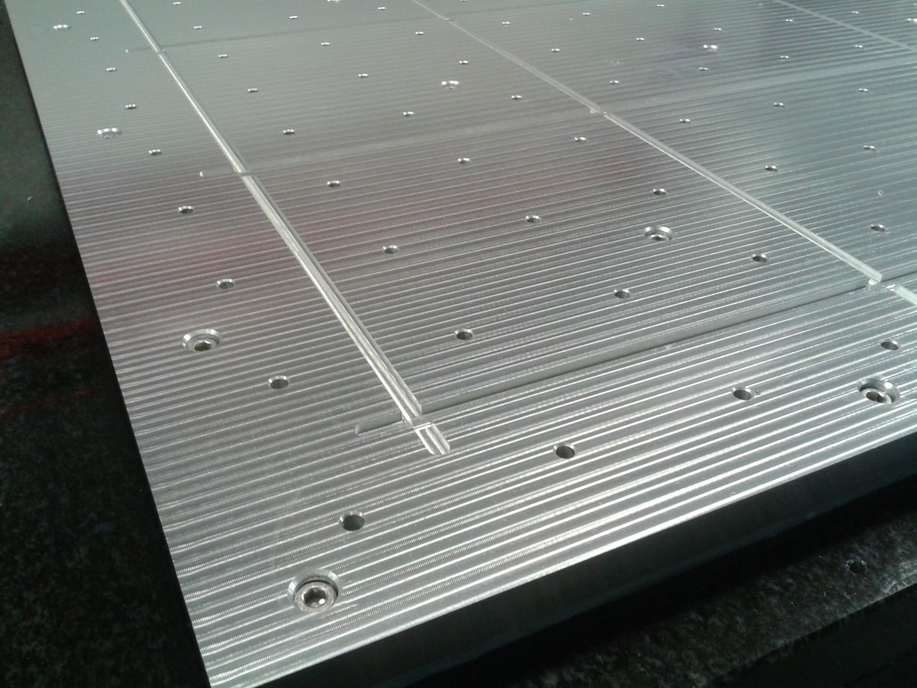

Na poniższych zdjęciach widać jaki był zamysł frezowanych rowków.
Po obróbce krawędzi stołu sprawdziliśmy kąty kątownikiem krawędziowym klasy 00 o ramieniu 250x160mm. Najmniejsza z posiadanych przez nas blaszek ma 0,01mm i nie wchodzi pomiędzy kątownik w żadnym miejscu. Gdyby ktoś nie wierzył to zapraszam do nas :)
Weekend zapowiada się pracowicie przy obudowywaniu. W przyszłym tygodniu pokażemy efekt końcowy.

gaspar pisze: sprawdziliśmy kąty kątownikiem krawędziowym klasy 00 o ramieniu 250x160mm.]
Zmierz dokładnie przekątne największego prostokąta z tych rowków i różnica powie wiecej niż kątownik (nawet student w kiblu :))

kamar pisze: Zmierz dokładnie przekątne największego prostokąta z tych rowków i różnica powie wiecej niż kątownik (nawet student w kiblu :))
Już dawno zmierzone. Jest lepiej niż dobrze (ale tak musi być bo ustawieniu geometrii poświęcam sporo czasu) Co jak co ale z tych maszynek jesteśmy naprawdę dumni.

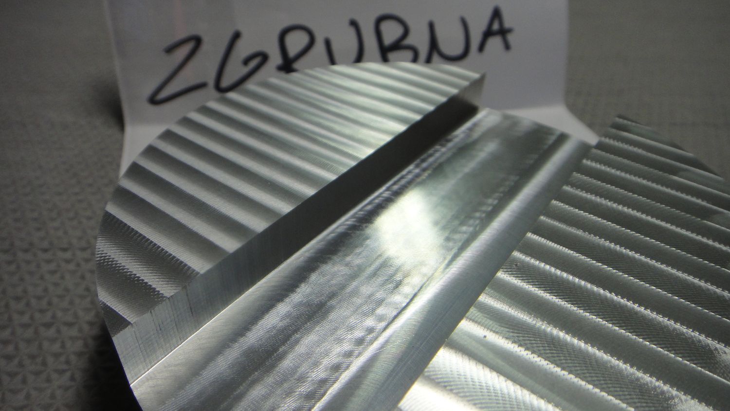

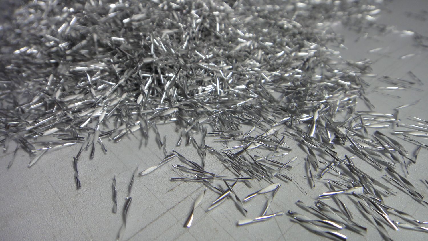

Post napisał: gaspar » 29 lis 2014, 13:23
Trochę zachowawczo Ap tylko 10mm, następne będzie na całą głębokość ostrza skrawającego.
Frez fi 10mm 4 pióra
Sama obróbka nie jest do końca trochoidalna, ale nie ma co wybrzydzać jak na g-code napisane z palca w jedną chwilę.
To jest obróbka zgrubna, bez gładzenia krawędzi.
[youtube][/youtube]

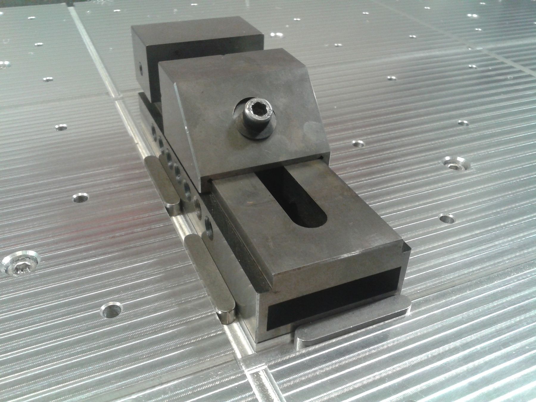

Co do maszyny to pracuje fajnie i zaczyna wyglądać całkiem całkiem, natomiast ciekawi mnie czy ten stół to już koniec? A jak tak to dlaczego nie stolik teowy? I jak nie tajemnica to moze orientacyjny koszt sprzedaży takiej maszyny? :) A logo faktycznie trafione. :)
