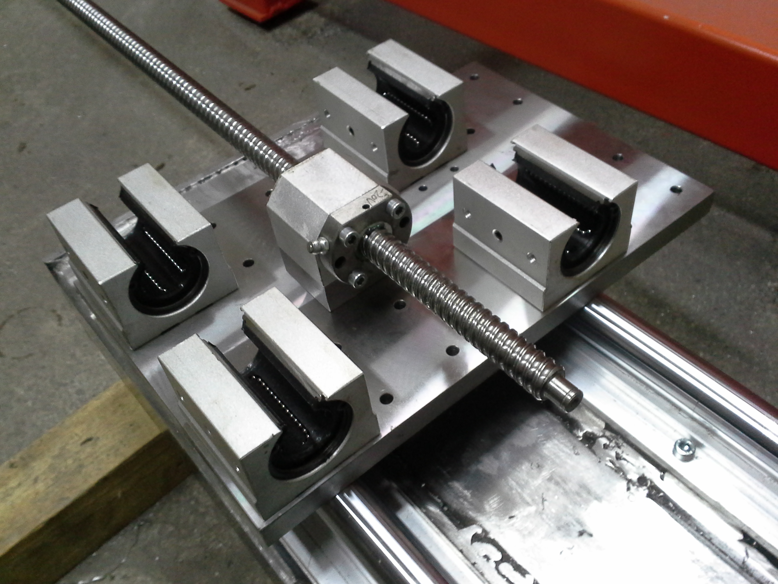

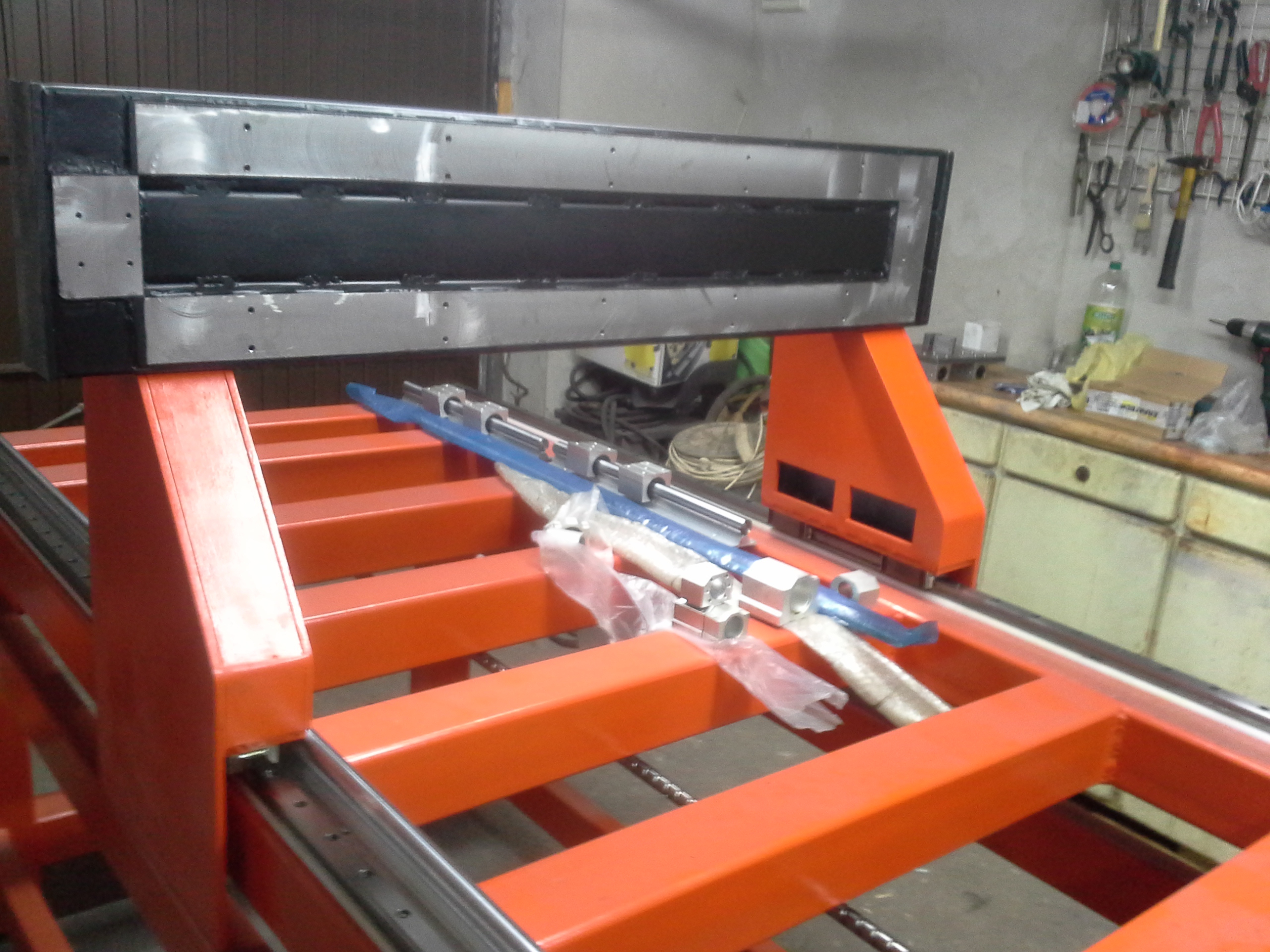

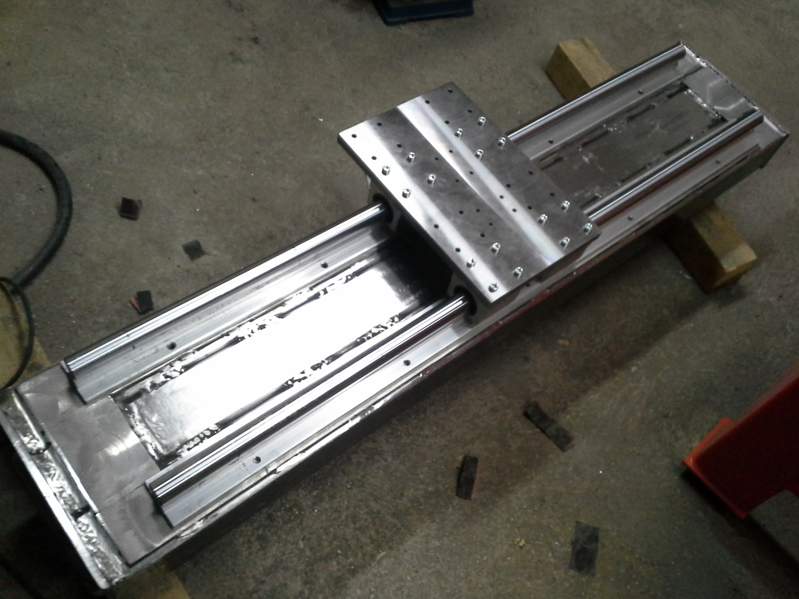

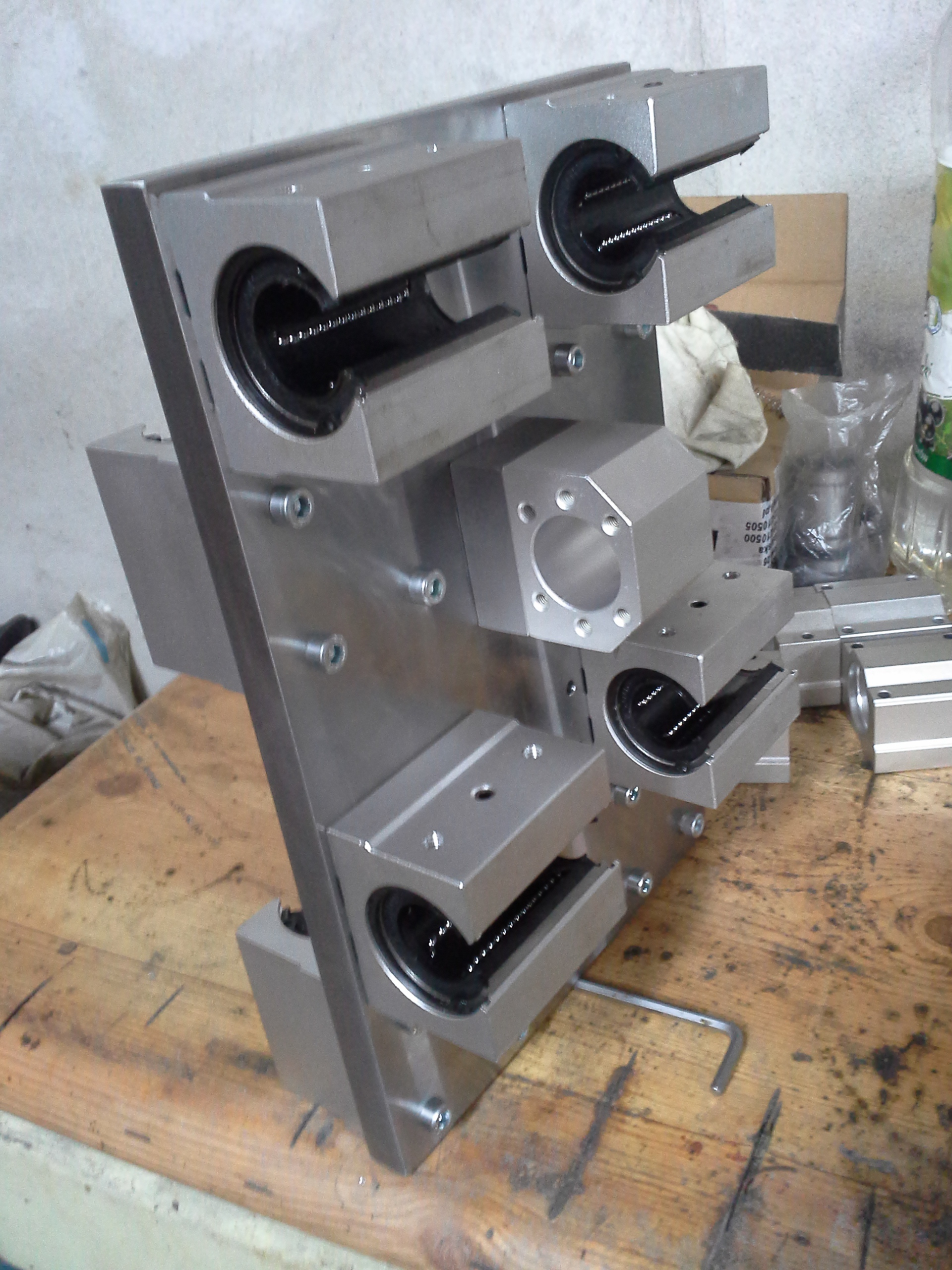

Tak więc, robota idzie wolno, staram się wykorzystywać każdy wolny czas. Coś tam się ruszyło, dostałem swój krzyżaczek, mogłem coś podziubać. Wałki podparte okazały się być bananami, gdyby nie dobra baza do przykręcenia to miałbym lekki kłopot ;)
Poniżej już brama pomalowana i założona, wszystko pasuje :smile:
Całość zaczyna nabierać masy(jakieś 80kg), w związku z czym mam pytania do praktyków.
1. Czy śruba 20/20 będzie tym dała rady bez problemu bujać?
2. Silnik krokowy o momencie 8nm bedzie wystarczający?
Pozdrawiam wszystkich :razz:

Post napisał: fus23 » 22 lis 2014, 20:49
Myślę że lepsza by była śruba 20 X 10 20 X 20 to bardzo szybka śruba i troszkę może uciec na niej dokładność przy skoku 20 mm masz dokładność 0,1 mm na jeden krok silnika podczas sterowania pełno-krokowego oczywiście , sterować można mikro-krokowo.
Pamiętaj też że nie są to śruby samohamowne , im szybciej rozpędzisz masę tym trudniej ją zatrzymać ...
Jeśli masz już śrubę 20 X 20 to porostu nie ganiaj maszyny na wolnych przelotach zbyt szybko -może zgubić kroki silnik i wszystko do - sam wiesz czego.
Silniki powinny dać radę tej konstrukcji .

Post napisał: kostek324 » 23 lis 2014, 08:53
Dzięki za odzew, w programie można chyba ustawić wyhamowanie silnikiem? Ta śruba ma zaletę taką, że silnik nie musi kręcić jej szybko, teoretycznie ma wtedy większy moment. Wszystko wyjdzie w praniu, ewentualnie dorobię śrube 2010 pod te mocowania.

Post napisał: Zienek » 23 lis 2014, 09:21
Możesz także zostawić taką śrubę, a zrobić przełożenie na pasku htd 3m wielkości 2:1, żeby sobie "doregulować" prędkość i dokładność.

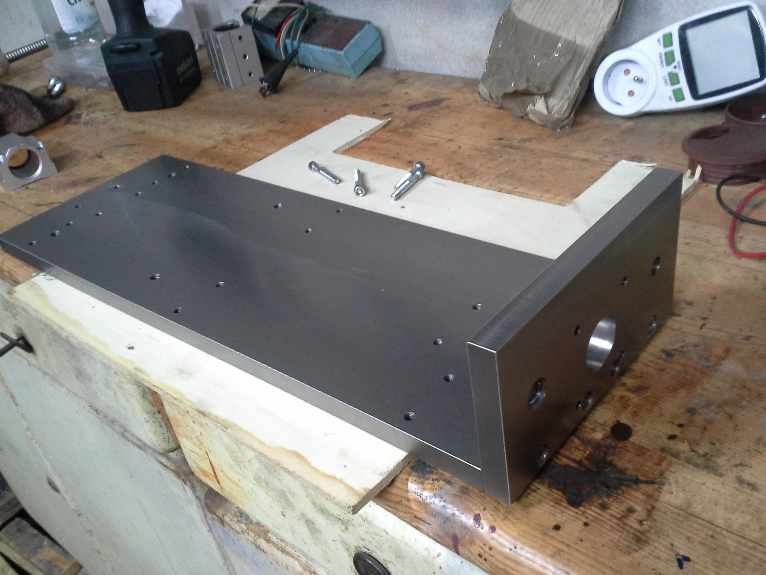

Post napisał: kostek324 » 01 lut 2015, 10:04

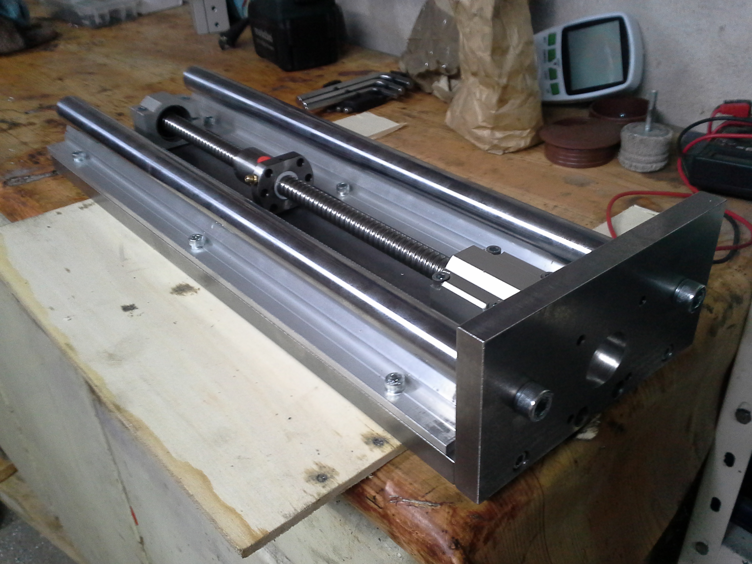

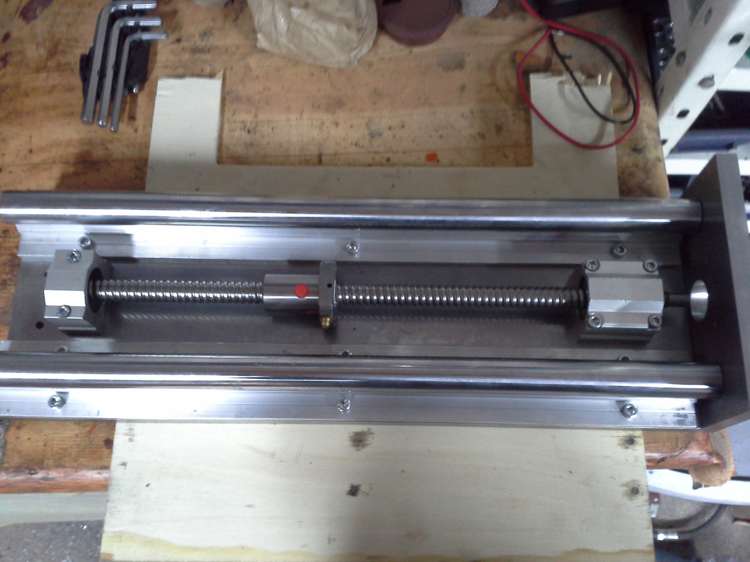

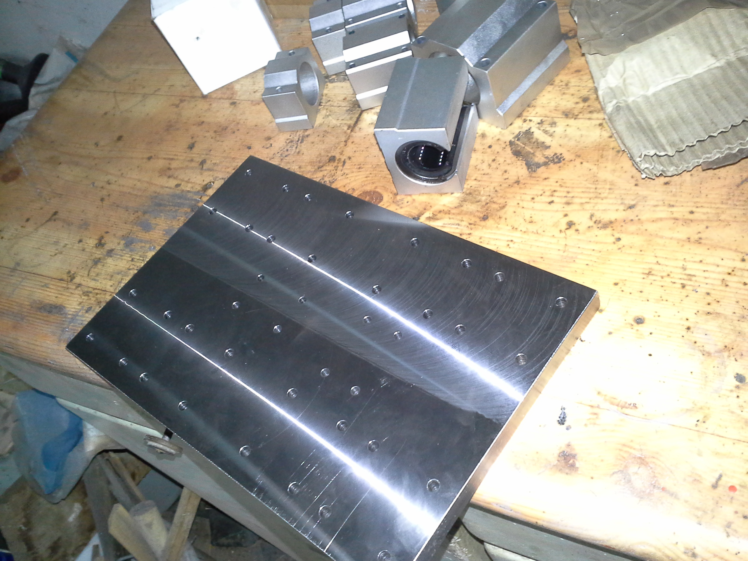

Coś z czasem ostatnio słabo, mam nadzieję, że w końcu ruszy z kopyta. Sterowniki i silniki mają dojść niebawem, dodaje jakieś zdjęcia płyty zetki, żeby nie było, że porzuciłem projekt ;) Komplet na zetke waży coś koło 20-25 kg, zaczynam się obawiać o śrubę, 1605. Może ktoś ma już to za sobą i da jakieś wskazówki? Pozdrawiam :mrgreen: Obrazek

Post napisał: Zienek » 01 lut 2015, 11:06
Ja mam 5kW HSD grubą aluminiową płytę Zetki i 2x 40cm prowadnic 35 i 1605 daje radę. Palcami idzie za sprzęgło ją przekręcić, to i serwo 400W i sensowny krokowiec da radę.

Post napisał: kostek324 » 01 lut 2015, 11:17
U mnie zrobione z płyty stalowej 15mm, "lekki" przerost :grin: Generalnie trafiłem okazjonalnie silniczki 12,5nm, tylko nie wiem czy jest sens taki w zetke pakować. Zienek, bez żadnych siłowników wspomagających?

Post napisał: adam Fx » 01 lut 2015, 12:01
Trochę szkoda dawać 12 ja mam 8,5Nm na trapezach (a sprawność kulowej jest bez porównania) i na początku chodziło bez siłowników ale z nimi mogłem sobie pozwolić na większe przyspieszenia.

Post napisał: Zienek » 01 lut 2015, 16:33
Bez siłowników i bez hamulca.
Po każdej robocie podkładam formatkę pomiędzy krzyżak a górny element zetki, żeby frezem na stole nie "parkować" ;)
Pomysł na siłownik, jako kompensacja masy, jest ale czasu brak.
