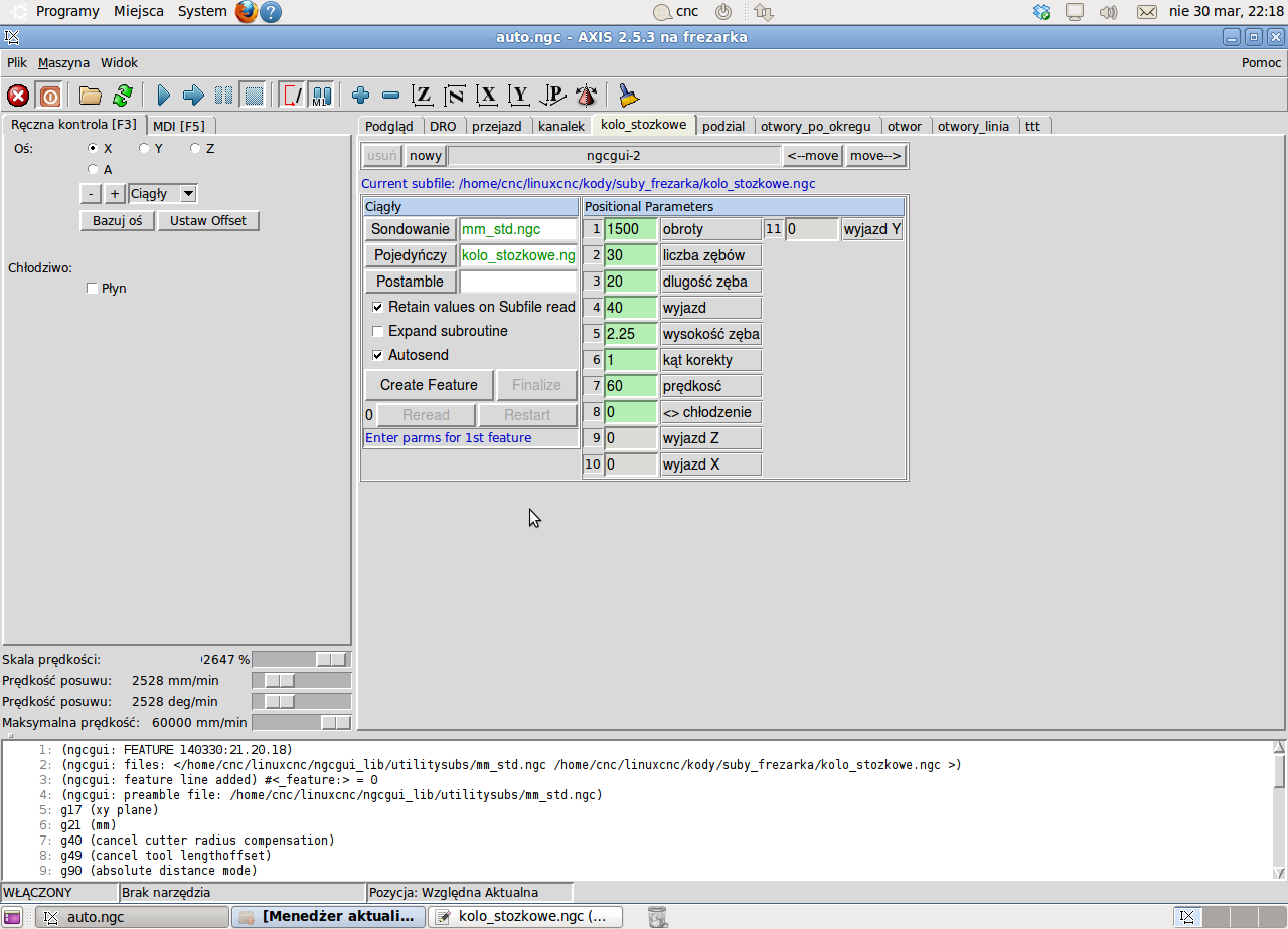

Post napisał: kamar » 30 mar 2014, 22:25
Na prośbę kolegi.
ObrazekObrazek
Kod: Zaznacz cały
(    K O L O   S T O Z K O W E   )

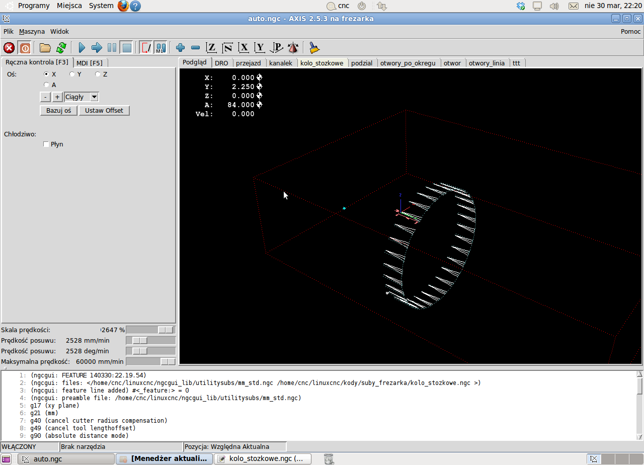

Frez tarczowy w głowicy pionowej, podzielnica na stole pod katem nacinania. na trzy przejscia.
