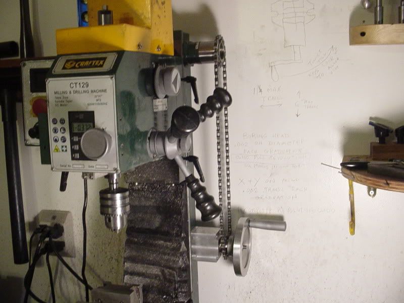

Przeniesienie pokrętła podnoszenia głowicy we frezarce Optimum/Bernardo (z rysunkami wykonawczymi)

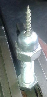

A to mój "wynalazek". Śruba M12 i nakrętka kołpakowa z otworem. Otwór dopasowany do wkrętów M4 i szpaksów.
Do czego to mi się przydaje:
1. Jako rysik - szpaks jest ostry i twardy. Można go też ostrzyć.
2. Jako szydło - szycie, wykonywanie otworów w gumie, skórze, tekturze, tworzywach, itp.
3. Punktak - odpowiednio zaostrzyć szpaks.
4. Mini śrubokręt - zaostrzenie na płasko.
5. Przyrząd do mocowania wkrętów w celu skrócenia. Takie zamocowanie nie uszkodzi gwintu. Po ucięciu bardzo łatwo można go sfazować, ogratować na szlifierce. Wkręty trzymane kombinerkami, podczas szlifowania, potrafią odlecieć i już nigdy nie wrócić.
6. Wybijak do małych kołków - gwint prawie całkiem zeszlifowany, końcówka na płasko.
Jeśli ktoś znajdzie jakieś inne zastosowanie niechaj pisze.
