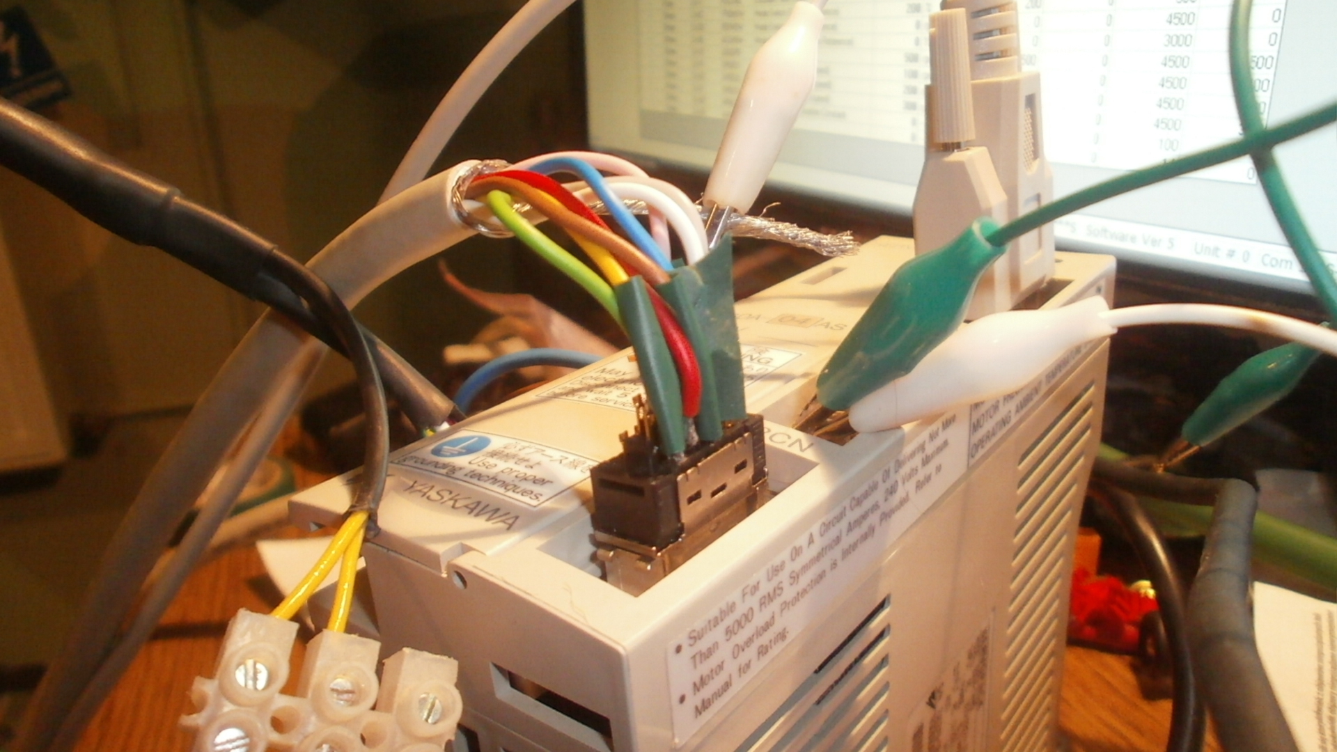

przewód od enkodera jest ekranowany, ekran podpięty od strony wzmacniacza, kabel nie jest ekranowane tylko na ostatnich kilku centymetrach przy wtyczce 3M. Same kable są podłączone według schematu, sprawdzałem już kilka razy
Oczywiście 5V jest na pinach 4,5,6, a masa masa na 1,2,3. Ekran podpięty, wszystkie piny oddzieliłem od siebie taśmą izolacyjną, żeby uniknąć ewentualnych zwarć.

na razie prowizorka, pożałowałem na obudowy wtyczek:P jakby nie patrzeć to półtora stówy hehe a do tych żabek podłączone są ekrany na czas testów

no mały meksyk masz w tej wtyczce. A pokaż zdjęcie drugiej jej strony. Wyżej pisałeś że piny 1,2,3 i 4,6,6 masz zwarte ale pod tym kątem nie widzę.
Ten ekran poza pinem 20 powinien też zwierać do metalowej części tej wtyczki.

Tak to jest jak zamiast 0,12mm2 daje się 0,5mm2gaspar pisze:no mały meksyk masz w tej wtyczce.
Piny 1,2,3 oraz 4,5,6 są zwarte, później wrzucę foto. Ekran zwarłem do zaczepu w 1CN, bo tak mi było wygodniej, a przejścia są wszędzie, łącznie z pinem 20 i obudową silnika.
