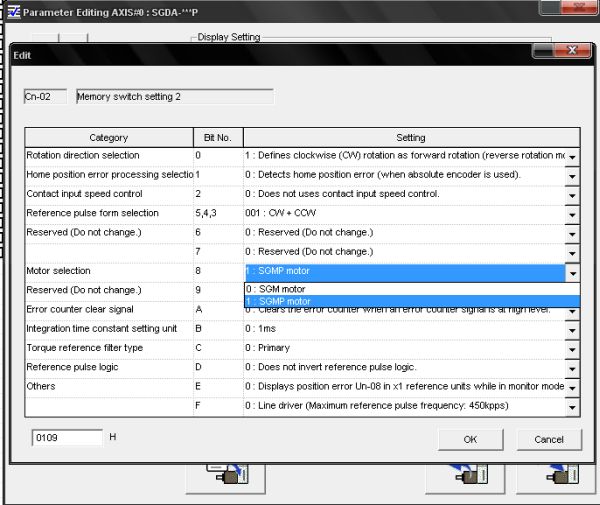

- w ustawieniach zmień Cn-2, bit 0 na 1 (jak jest 0) lub na 0 (jak jest 1), zmienia to kierunek odczytu obrotu silnika.

Ustawiłeś może rodzaj silnika w CN-02 (BIT "8") - masz do wyboru SGM i SGMP. Testuj oba. Jak ja stroiłem serwo to różnica była kolosalna, gdy miałem silnik SGMP a było ustawione SGM można było osią obracać tak skokowo co 45 stopni i silnik miał słabiutki moment.

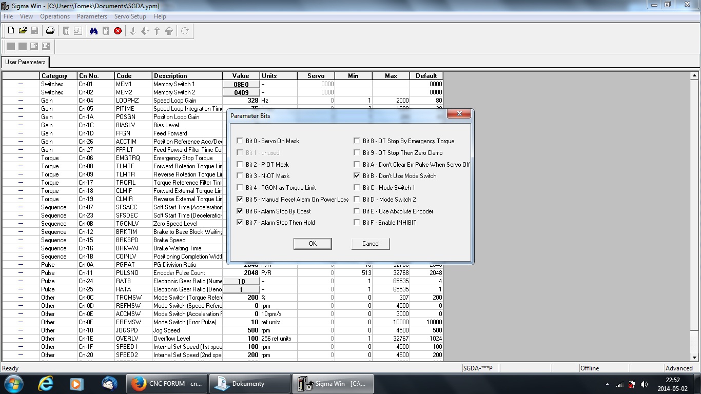

jeżeli chodzi o te bity, to jeśli wystarczy zmienić stan stawiając ptaszka, w oknie "Parameter Bits" na karcie "user parameters" w kolumnie "value" to dalej nic...

Ja mam chyba inny sigmawin...dragon44 pisze:jeżeli chodzi o te bity, to jeśli wystarczy zmienić stan stawiając ptaszka, w oknie "Parameter Bits" na karcie "user parameters" w kolumnie "value" to dalej nic...

i wsio jasneTomciowoj pisze:W wersji beta są "ptaszki"
Ja mam w maszynie SIGMA2 i mają zewnętrzny panel operatora, tam mogę jak w falowniku z palca wsio wprowadzić i tak robię, zawsze czasu brakowało by kabelek do pc sobie zlutować. Mamy też napędy sigma1 SGDA-04AP i tutaj za pomocą kabelka je ustawiałem.
