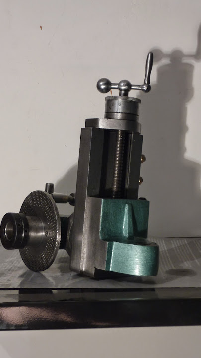

Stawiam pierwsze kroki w tym polu, ale dysponując frezami palcowymi o średnicach 10-25mm z powodzeniem działałem w mosiądzu i miedzi.
Frez piłkowy średnicy 40mm i grubości 0,5mm wchodził jak w masło.
Nierdzewkę i stal węglową też się udało obrabiać frezami palcowymi, ale tu starałem się ostrożnie to robić.
Żadnych problemów z mocowaniem frezów w uchwycie tokarskim nie stwierdziłem.
Słaby punkt moim zdaniem jest gdzie indziej.
Sanki narzędziowe na których przystawka jest zamocowana są mocowane dwoma śrubkami M6 i dobrze o tym pamiętać.

Dlaczego łapiesz frez szczekami zwenętrznymi? Osobiście bał bym się.

Co racja to racja, dlatego czym prędzej co trzeba zmieniłem.

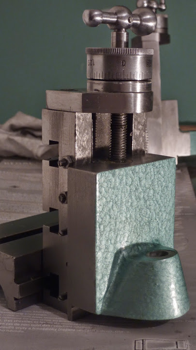

Zachęcony postępami kolegów, również zabrałem się za remont.
Obrazek Obrazek
Obrazek Obrazek
Podzielnica
ObrazekObrazek
Obrazek Obrazek
Podtrzymka
Obrazek Obrazek
Koniu
Obrazek Obrazek
Obrazek Obrazek
Obrazek Obrazek
Koniu wyścigowy. Ten dopiero był obrzydliwy, tak bardzo, że nie wstawię jego poprzedniej wersji. W jego przypadku było najwięcej "walki z pilnikiem" Myślę, że ten koń był od innego klona MN-80 np. rosyjskiego TB-16
Obrazek Obrazek
Ostatnio zmieniony 02 maja 2014, 17:28 przez newcomer, łącznie zmieniany 1 raz.
