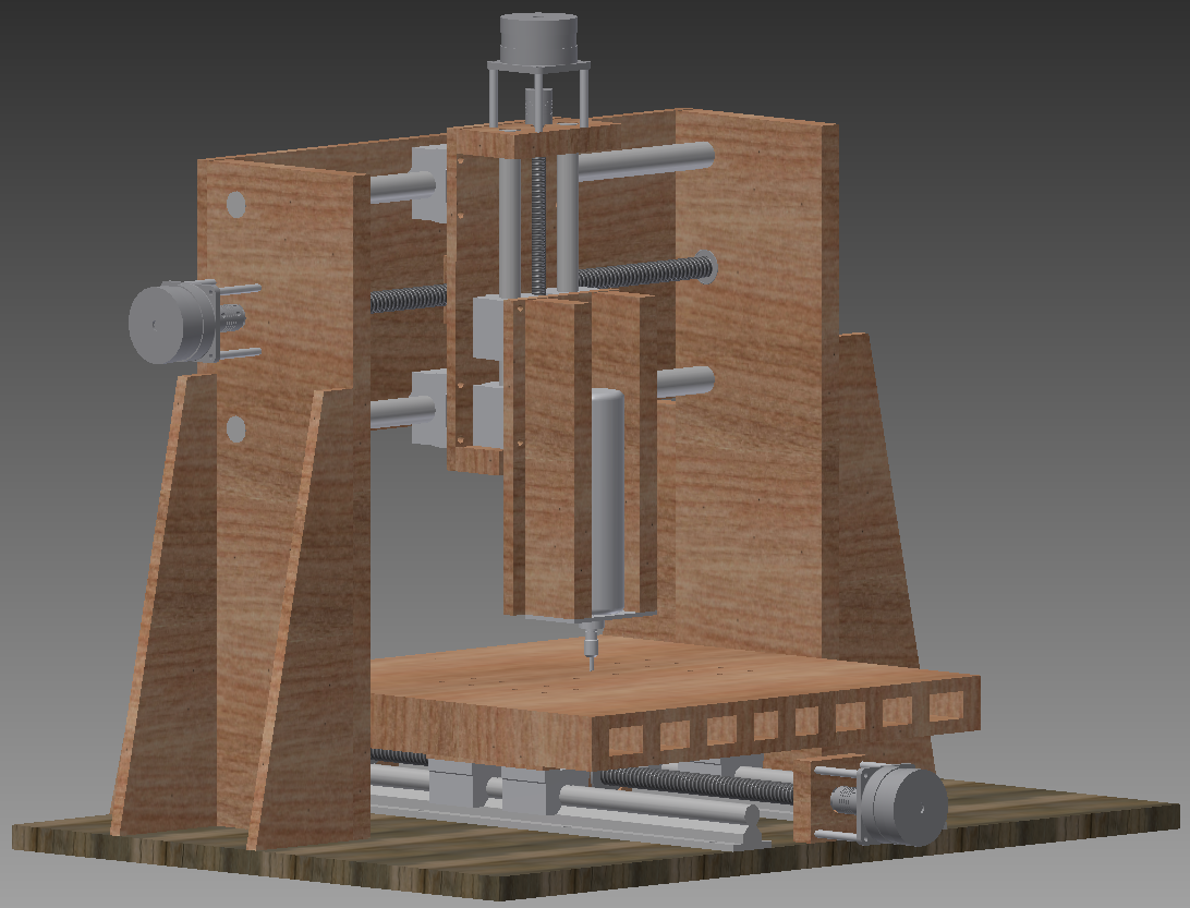

W jakimś konkretnym celu dałeś uchwyt wrzeciona tak nisko względem łożysk? Jak tak go zamontujesz to może Ci się odginać poza tym musisz zrobić wyższą bramę, a co za tym idzie, sztywność układu będzie mniejsza. Ten sam efekt możesz osiągnąć mocując uchwyt wyżej na prowadnicach osi Z i zmniejszyć wysokość bramy. Wysokość robocza nie zmieni Ci się, a zyskasz na sztywności. To jest tylko moje osobiste zdanie. Jak piszę jakieś głupoty to proszę bardziej doświadczonych kolegów o sprostowanie

Jeśli chodzi o oś Z zostaje tak jak jest, przymocowanie "stołu" osi z z prowadnicami po środku tego stołu spowoduje niepoprawne działanie tego wszystkiego, bo nawet jeżeli cofnę stoł to prowadnice będą wchodziły w materiał.
Zastanawiam się czy nie kupić łożysk w obudowach, 190zł więcej mnie to będzie kosztowało ale i tak jeżeli wezmę bez obudów to będę musiał trochę wydać na obudowy do nich, a tak mam solidnie wykonane z dobrze nawierconymi otworami montażowymi.

Co sądzicie o zamianie prowadnic liniowych 20mm na prowadnice 16mm ale podparte?

Wałki podparte na osi X to chyba dobry pomysł, ze względu jak położę jakiś cięższy detal to żeby się nie ugięło wszystko.
Oś X wałek 16mm podparty, śruba 16x4
Oś Y wałek 20mm, śruba 16x4
Oś Z wałek 16mm, śruba 10x2
Doszedłem do 600zł za części na prowadnice i elementy napędu.
Co sądzicie o tym rozwiązaniu?
Jaki materiał (drewno) byście mi doradzili?
Myślałem o jakiejś płycie MDF, może sklejka.
