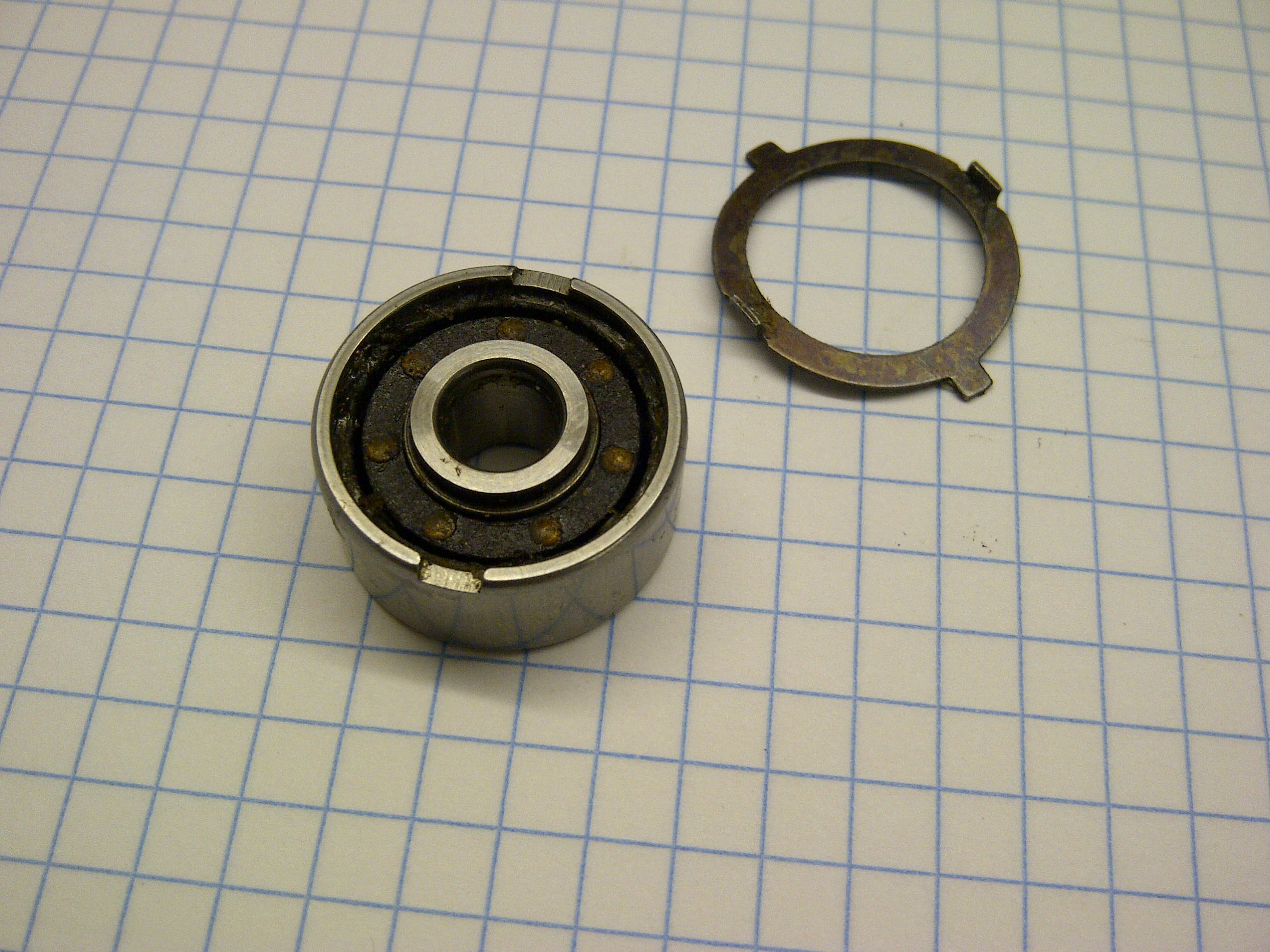

Odpowiedź może być prostsza, pierścienie łożysk są używane w różnych konfiguracjach i mogło byc tak że były także używane w łożyskach rozłącznych i stąd te markery.
Często nawet można spotkać oznaczenia łozyska na pierścienich które mają niewiele wspólnego z tym łożyskiem. Np. w tych Bardenach zdarzały sie opisy ze standardowego łożyska a są szersze.
Nie śledziłem tego tematu od początku, ale nie za bardzo rozumiem dlaczego zdecydowałeś się uzyć takich drogich i dziwnych łożysk?
Nie prościej było z łożyskami skośnymi? Poza tym te łozyska to już chyba leżaki magazynowe bo kilkanaście lat temu wyszły z użycia i może być problem.
Te łożyska to był standard w latach 60 i nie spotkałem się z tymi łozyskami w młodszych konstrukcjach. Sam fakt że tylko NHBB i Barden amerykański je produkuje też coś znaczy (angielski Barden nie ma ich w swojej ofercie)

Wrzeciona będą robione na bazie gotowych trzpieni ze stożkiem er11 co od razu zmniejsza
zakres możliwości z racji swojej budowy oraz hartowanej powierzchni. Dodatkowo
Nie mam ani wielkich funduszy ani możliwości więc muszę mierzyć siły na zamiary.
Ponieważ wrzeciona mają być do lekkich prac łożyska kulkowe zwykłe powinny się sprawdzić
a będzie znacznie łatwiej zbudować poprawne wrzeciono na nich.
Wybrałem te łożyska bo alternatywą jaką dla nich miałem to łożyska HV ale ponieważ różnica
w cenie nie była wysoka a chyba takie łożyska Bardena będą znacznie lepsze. (Ogólnie
są to wrzecionowe łożyska)

Normalna cena tych łożysk to 12 x większa od SNR HV. Po prostu kupiłeś lezaki magazynowe, a cena na pewno mniejsza niż 10% wartości. Fajnie, ale do czasu wymiany.
Proponuję sobie kupić na zapas. Ja ostatnio kupowałem Bardena 8 x 22 x 10,5 i cena netto to 420 zł. Nawet mnie to ucieszyło bo normalnie juz tego nie produkują.

Zgadza się, łożyska to leżaki magazynowe. Wszystkie są zapakowane w szczelna folię, tylko jedno otworzyłem żeby zrobić zdjęcie tym wydrążeniom. Kupiłem ich 10 więc jak coś to będę miał do wymiany.
Nie naprowadził by mnie ktoś na jakiś trop jakie powinien dobrać sprężyny do tych wrzecion?
Przejrzałem parę katalogów ale wciąż błądzę jeśli chodzi o siłę jaka powinna być wywierana na łożyska.
