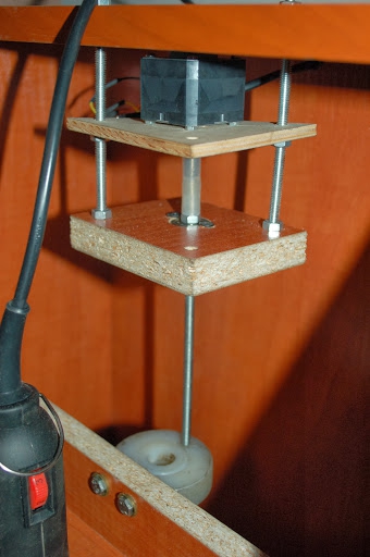

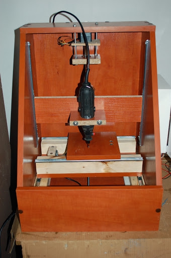

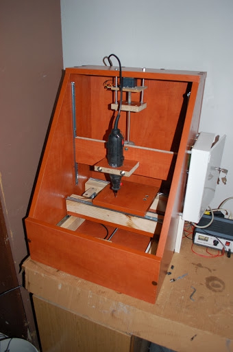

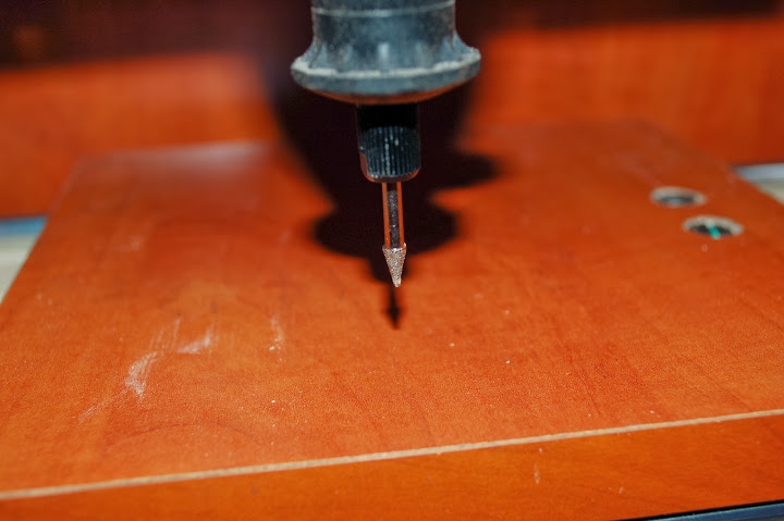

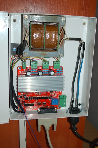

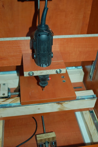

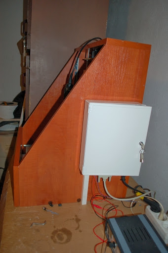

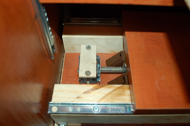

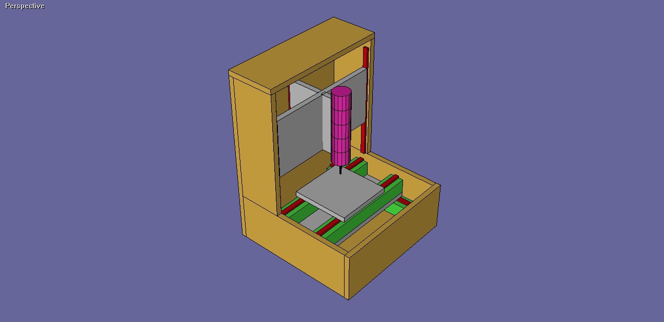

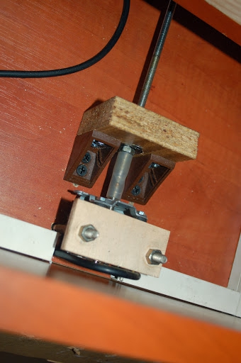

Przedstawiam moją pierwszą frezarkę CNC wykonaną z płyt meblowych 18mm. Prowadnice szufladowe, śruba metryczna m6, silniki krokowe OKI-ML17A3 B, sterownik chiński (czerwony), wrzeciono to zwykła mini szlifierka.
Wstępny projekt:
Resztę widać na zdjęciach.
Wszystko działa, ale mam problem ze sterowaniem. Wersja demo Mach3 umożliwia tylko 500 linii kodu. Jest jakieś inne oprogramowanie na windowsa? Instalowałem linuxCNC pobranego z linuxcnc.org, system się uruchamia, ale mam błędy przy uruchomieniu programu linuxcnc.

Fajna maszynka, aż się prosi o płytę antypyłową z plexi na przód. Dremla zamocuj w dwóch miejscach inaczej będzie Ci się przechylał jak dostanie większego obciążenia.

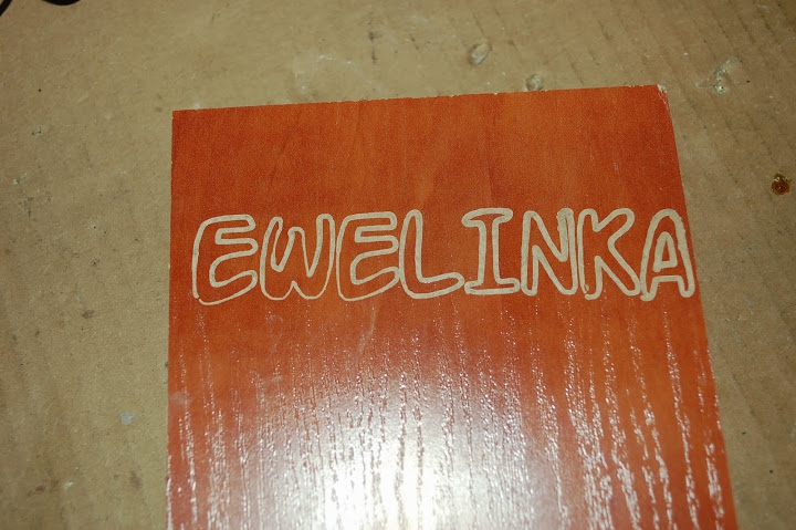

kolego pavel0910 czy mógłbyś napisać "krok po kroku" jak zrobiłeś ten napis EWELINKA? jakim programem? jak? jaki program obsługuje Twoje cnc. Ja jestem na etapie budowy swojej ale pomału też chciałbym się uczyć jej programować a jestem zielony praktycznie w tych G-codach także bardzo bym prosił o pomoc.

Ten napis zrobiłem kreatorem wbudowanym w mach3. Wybierasz z menu kreatory, ten na samym dole. Tam ustawiasz wysokość tekstu, odstęp między literami, głębokość grawerowania, kąt (jeśli chcesz napis po okręgu), prędkość, czcionkę (jest kilka różnych).
Jest też inna opcja, tutaj jest wszystko ładnie opisane: http://soki-cnc.blogspot.com/2013/02/cn ... part1.html W inkscape możesz rysować co tylko chcesz i też zamienić to na g-code.
