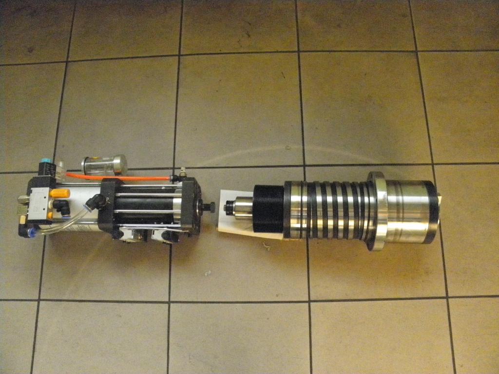

W sytuacji budowy porządnego wrzeciona zastanowiłbym się nad chińszczyzną. Można znaleźć gotowe wrzeciona do frezarek (centr obróbczych), dwa lata wstecz sprowadziłem jedno takie dla siebie.
Poszło do jednego z kolegów z forum z powodu znalezienia lepszego wrzeciona do własnej frezarki. Pracuje od pół roku na dwie zmiany ponoć bez problemów.
W każdym razie gotowe do pracy wrzeciono z bt30, do silnika 4kw, i na 6000-8000obr z cylindrem pneumatycznym, przygotowane do chłodzenia wodą, kosztuje myślę że koło 2000usd na gotowo u nas. I ma tą zaletę że jest to seryjny wyrób, wytestowany na pewno w wielu maszynach na świecie, bo przecież chińczyki jednostkowo to mało co robią.
