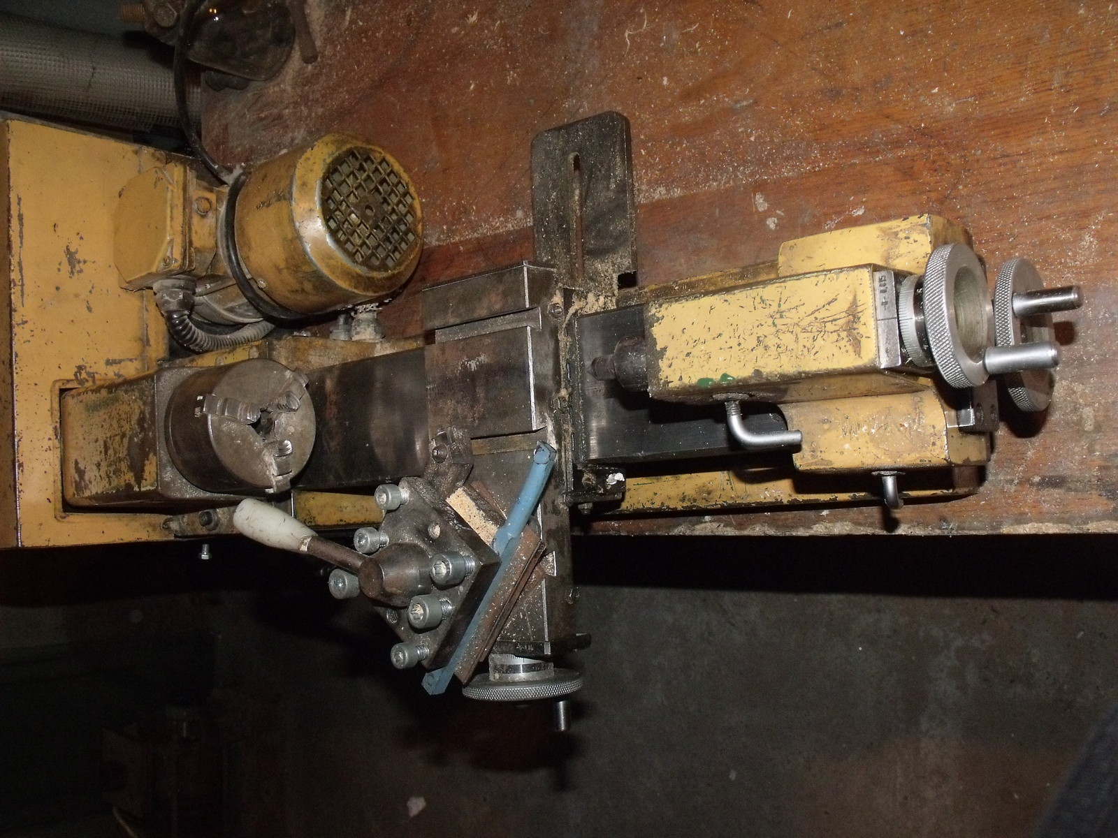

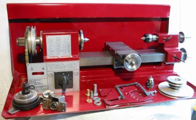

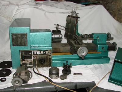

Radny3d pisze:Witam,
Mam stara tokarka TSA 10. Jak w temacie, jest możliwość czy nie warte zachodu?
W internecie sa ponoć gotowe zestawy sterowania (wlacznie z silnikami) co o nich sądzicie?
Silńiki osadzilbym tam gdzie sa korbki do posuwu.
Obroty wrzeciona, jakis enkoder? Soft bedzie miał możliwość sterowania ta wielkością?
Chciałbym sie na niej uczyć programowania za pomocą g-code.
Proszę o opinie i informacje:) dziekuje:p
Informacji o TSA-10 w necie ( tak na szybko ) tyle co kot napłakał.
Patrząc na fotki:
Obrazek Obrazek
Maszynka wygląda na gabarytowo zbliżoną do OUS1,
dlatego myślę, że przy jej przeróbce można śmiało wzorować się na wątku --->ous1-cnc-katowicki - jakby co Autor zwykle chętnie coś doradzi lub wyjaśni.
Oprogramowanie - zdecydowanie Linux.
Całe oprogramowanie za free,
komputer za niedużą kaskę,
na forum jest dużo informacji " co i jak", oraz sporo Ludzi którzy chętnie dzielą się swoją wiedzą gdy jest jakiś problem.
Co do śrubek - zależy w jakim są stanie, jeśli nie są zbytnio zużyte i są zużyte równomiernie na całej długości, na starcie nic bym nie zmieniał - na początek spokojnie stykanie programowa korekcja luzu.
Można docelowo wymienić na nowe trapezowe z nakrętkami z poliamidu lub polować na kulowe ( raczej na witrynach zagranicznych) Z wymianą na kulowe może być podobny problem jak w OUSie - śrubki małe 12/2 i z miejscem kiepsko :???: ,
ale ostatecznie, na to zawsze jest czas.
Docelowo pomyślałbym o dorobieniu widocznej na ostatnim zdjęciu przystawki do frezowania ( oczywiście w wersji CNC ).
