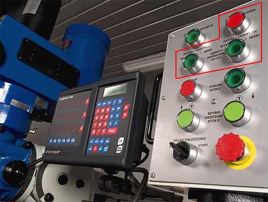

@WZÓR Przy wyjściu gwintownika dajesz lewe obroty, lekko podtrzymując gajge żeby przy końcu nie zerwała gwintu, to wszystko. W frezarkach konwecjonalnych bardzo łatwo jest zmienić obroty na lewe. Naciskasz "stop obroty" "w tym samym momencie" załączasz "lewe obroty", naprawdę nic trudnego. Pracowałem na konwencjonalnej maszynie dwa lata, po kilku próbach doszedłem już do wprawy. Chyba za długo pracujesz już na CNC :) Dokładnie pracowałem na takiej maszynie http://www.top.nom.pl/frezarki/frezarka ... n-2vb.html , a piszę o tych trzech guzikach Obrazek

dorianmas pisze:@WZÓR Przy wyjściu gwintownika dajesz lewe obroty, lekko podtrzymując gajge żeby przy końcu nie zerwała gwintu, to wszystko. W frezarkach konwecjonalnych bardzo łatwo jest zmienić obroty na lewe. Naciskasz "stop obroty" "w tym samym momencie" załączasz "lewe obroty", naprawdę nic trudnego......
Hmm ..... za moich czasów maszyny konwencjonalne wyglądały z lekka inaczej i nie można było w ten sposób przełączyć obrotów. :grin:

Pamiętaj , że proces technologiczny ma być ekonomiczny .
Jak pracownik będzie się bawił guziczkami to na chleb i sól nie zarobi... :wink:

Jeśli chodzi o zmianę obrotów, to takie coś proponowałem ... przejdzie to to ?

Boże... powiedz mi że studentem jesteś? kto gwintuje na frezarkach korbowych? to nie ekonomiczne, bo po pierwsze szybciej to zrobi wprawiony slusarz recznie, sa rożnego rodzaju ramiona gwintujace z ooprawkami posiadajacymy sprzegła.
oczywiscie zrobisz ale za ten detal klient wybuli tyle ze na cnc zrobisz 3 sztuki.
