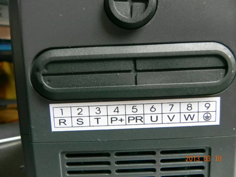

Elektrowrzeciono + falownik

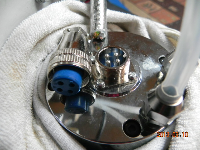

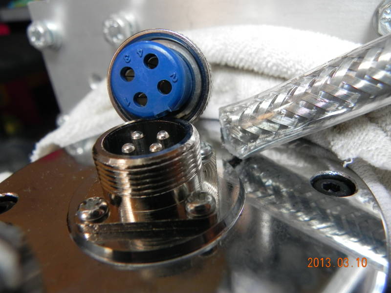

Zabieram się za podłączenie przewodów do elektroniki i utknąłem na podłączeniu wtyczki do mokrego chińczyka. Mam model GDZ-80-1.5B. We wtyczce są 4 piny oznaczone 1, 2, 3, oraz 4. We falowniku mam u, v, w. Do których pinów to podłączyć? No i jeszcze pozostaje ekran przewodu.
Kiedyś przypadkiem znalazłem parę linków z opisem jak podłączyć zasilanie 220V do trzech faz falownika a teraz nie za bardzo mogę to namierzyć, jakby ktoś miał linka to będę zobowiązany.

Mam doprowadzony przewód z falownika do wrzeciona:
![Obrazek](https://www.cnc.info.pl/pics/d9d4e2244fbc.jpg)
i chcę go dolutować do tej wtyczki:
![Obrazek](https://www.cnc.info.pl/pics/c152f73806ef.jpg)

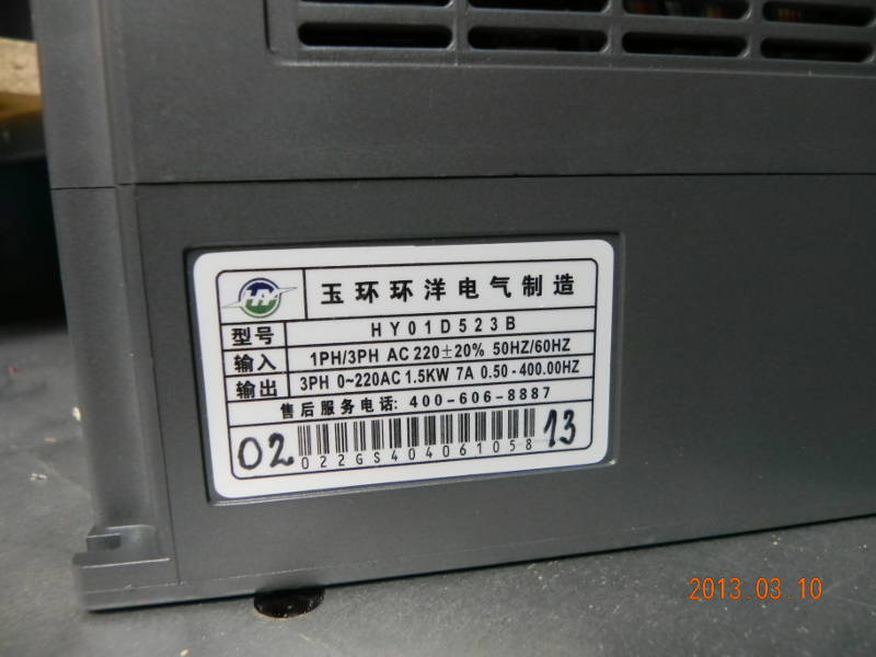

z drugiej strony mam taki falownik:
![Obrazek](https://www.cnc.info.pl/pics/b392a5d5a021.jpg)
który ma m.in. takie wyprowadzenia:
![Obrazek](https://www.cnc.info.pl/pics/dfff5a781190.jpg)

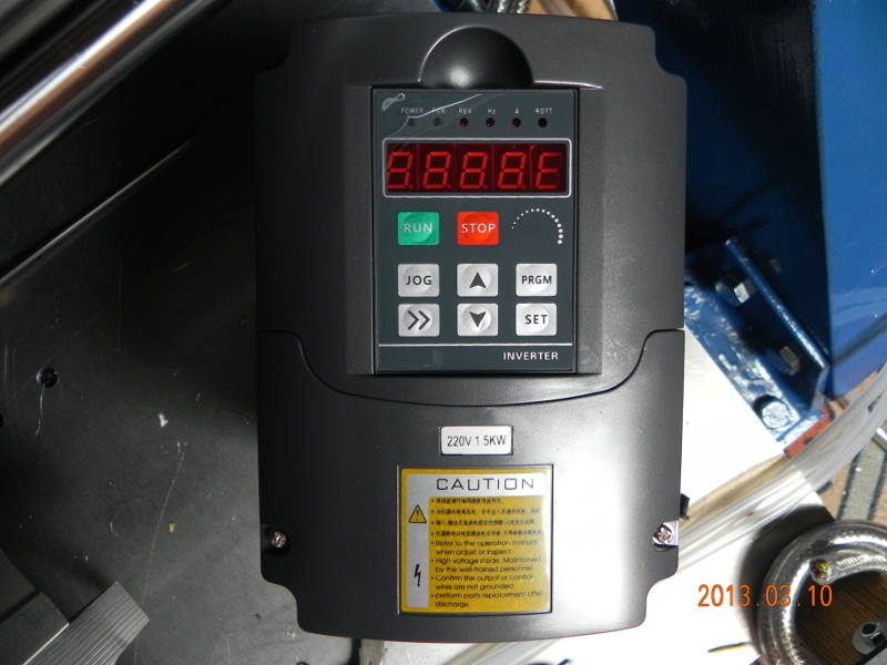

a tak wygląda z przodu:
![Obrazek](https://www.cnc.info.pl/pics/2b5ea1c492b5.jpg)
Czy może mi ktoś pomóc?

Dzięki za informację.
Z tym miernikiem- też na to wpadłem ale niestety pin 4 nie jest z niczym połączony. Szczerze mówiąc to dobrze, jakby było połączone mogło by się bardzo gryźć.
Jeszcze jedno gdzieś na forum widziałem dygresję nt. połączenia wrzeciona gwiazda/trójkąt. Rozumiem, że skoro podłączamy tylko u, v, w to wrzeciono pracuje w trybie trójkąt a maksymalny prąd rozruchu ogranicza falownik. Jeżeli nie używamy 4 pinu to jedyne rozwiązanie.

Ja dodam że gwiazda trójkąt można przełączać jak się ma 6 kabelków jak jest 3 to już nic nie zrobisz. Jest połączone i tak ma być. Maksymalny prąd jest na wrzecionie , i do niego musi być dobrany falownik. Do pracy silnika 3 fazowego potrzeba 3 przewodów czwarty to zabezpieczenie za które w tym wypadku odpowiada falownik.

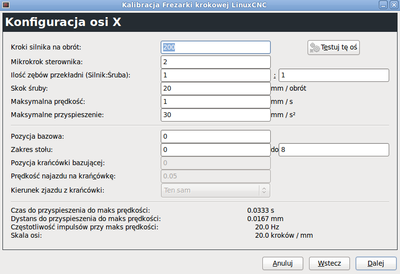

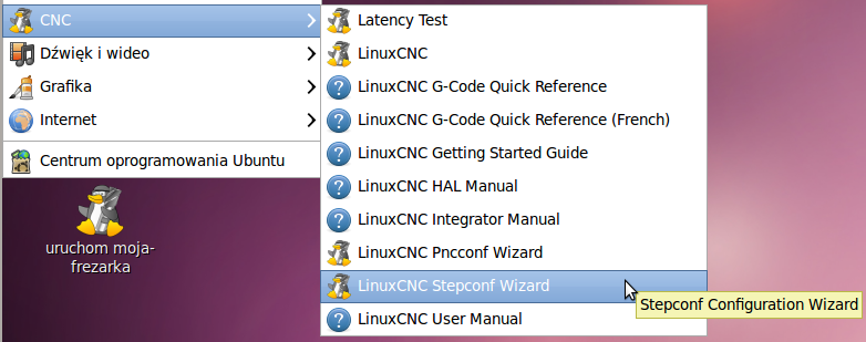

Powoli zmierzam do tej chwili, w której moja frezarka wykona pierwsze ruchy. Do sterowania używam LinuxCNC. System mam już zainstalowany i zabrałem się za jego konfigurację. Mam sterowniki M542 i w miarę mocny zasilacz.
Mam takie pytania:
1) czy do uruchomienia wstępnego maszyny wystarczy skonfigurować tylko Stepconf wizard? Chcę sprawdzić czy sprzęt jest OK, czy mam dobrze ustawione przeliczniki i krańcówki?

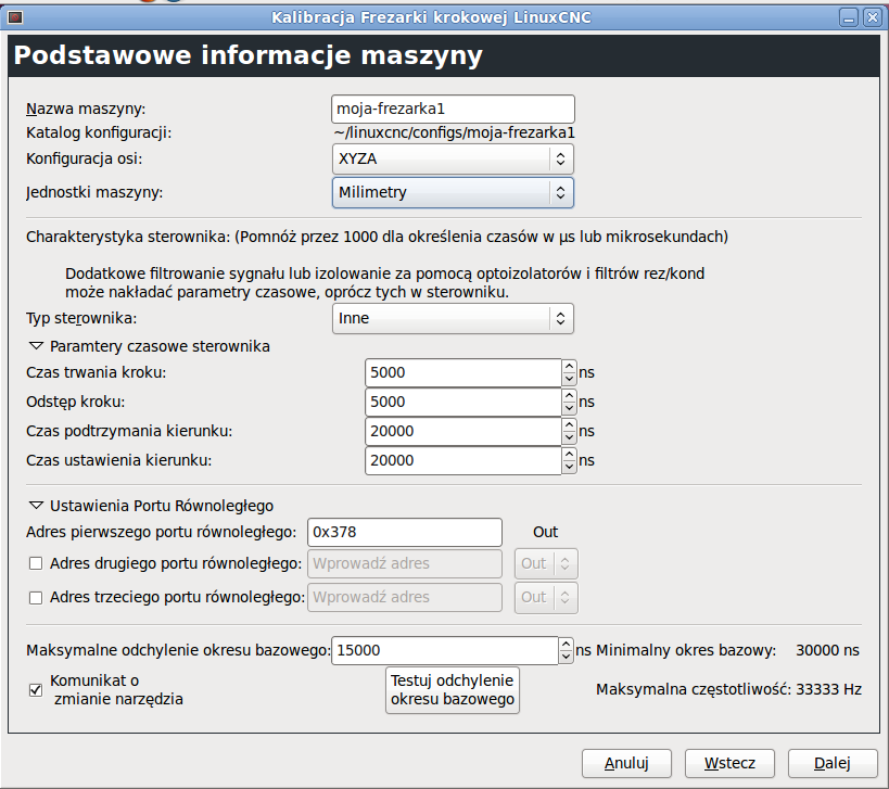

2) Czy mogę podłączyć krańcówki X, Y, Z, A do dwóch wejść (parami) a resztę wejść wykorzystać np. do ustalenia 0 maszyny?
3) Co mam wpisać w pole "czas trwania kroku", "odstęp kroku", "czas podtrzymywania kierunku", "czas ustawienia kierunku" oraz "maksymalne odchylenie okresu bazowego"? Jakie rzędy wielkości? Przy testach komputer pokazał mi jitter rzędu 13500.

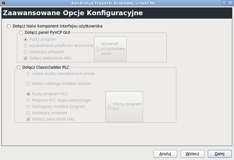

4) Czy w tym kroku mam coś zaznaczać czy przejść dalej?

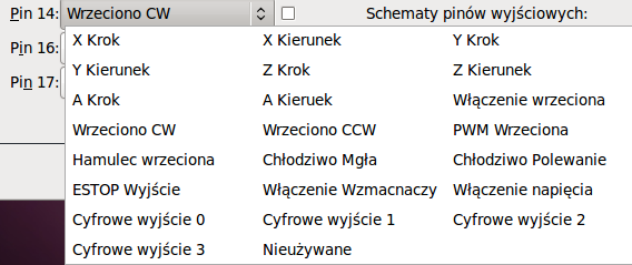

5) Piny już skonfigurowałem wg mojej płyty głównej. Pod przekaźnik podłączyłem wrzeciono, w opcjach widzę Wrzeciono, Wrzeciono CW, Wrzeciono CCW - czym to się różni. Wrzeciono PWM rozumiem, że jest to regulacja płynna obrotów poprzez napięcie (oczywiście wymaga jakiegoś układu całkującego na wyjściu)

6) Jakie wartości wpisać w polu maksymalna szybkość oraz maksymalne przyspieszenie? Co to jest pozycja bazowa oraz zakres stołu?
![Obrazek](https://www.cnc.info.pl/pics/cd595aaa7ca5.png)

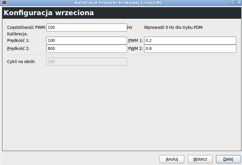

7) Częstotliwość PWM - na razie nie używam ale jakby co to zostawić 100 Hz? Kalibracja częstotliwość prędkość 1 i przędkość 2 - jak to się ma do maszyny, do sterowania obrotami?

Jeżeli sterownik potrafi tylko włączyć i wyłączyć przekaźnik wrzeciona to ustawiasz tylko "Włączenie wrzeciona".
Wrzeciono CCW i CW to takie super spolszczenie
troszkę po polsku, troszkę po angielsku.
CW/CCW (Clockwise/Counter Clockwise) Kierunek obrotu zgodnie z ruchem zegara lub nie.. Czyli przekazanie do sterownika aby obracał wrzeciono w innym kierunku ( o ile wrzeciono tak potrafi i jest czym to kontrolować).
Jeżeli nie przypiszesz nigdzie "PWM Wrzeciona" to nie nie dostaniesz okna dialogowego "konfiguracja wrzeciona". Chyba, że Twój sterownik to wspiera i trzeba mu sterować prędkość obrotową z zewnątrz po PWM.
