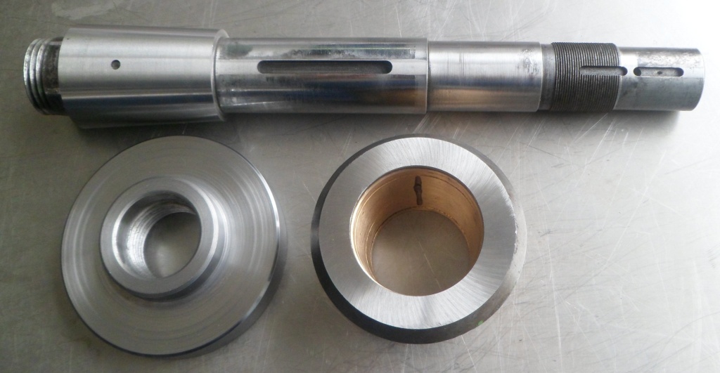

Wracając do tokarki rewolwerowej. Wrzeciono wróciło ze szlifowania. Od razu szlifowana była też panewka. Mając w ręku wrzeciono wykonałem od razu zabierak na uchwyt 100 i 80 a teraz przygotowałem materiał jeszcze na 125 i planszajbę 160. Jutro będą gotowe.

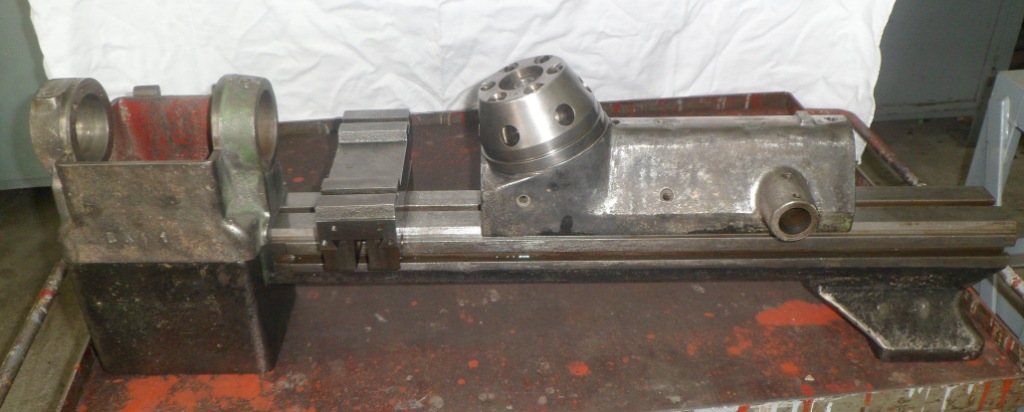

Poszczególne elementy tokarki oczyszczone i w zasadzie mógłbym już malować, ale wychodzi na to, że łoże trzeba przeszlifować. Mając tak daleko zaawansowane prace trzeba to zrobić teraz.

Post napisał: clubber84 » 24 mar 2013, 13:17
No mówię wam - ta głowica do narzędzi na koniku (na drugim zdjęciu) wygląda na tle innych części jak kupiona, a nie oczyszczona elektrochemicznie :mrgreen:
Aż się morda cieszy, że można tą metodą takie efekty uzyskać :grin:
Czy coś jeszcze kolega odrdzewiał od ostatniego razu?
