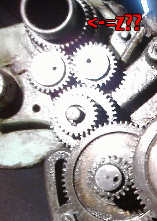

Kiedy zazębia zębatka C z D wówczas wolno obraca się śruba pociągowa. Natomiast, kiedy zębatka B zazębia zębatkę E śruba pociągowa pracuje dość szybko i mam rozumieć, że to położenie służy do toczenia. Czy w miejsce zębatki A - Z-24 mam wstawić zębatkę Z-127 i czy w tej kombinacji gitary będę mógł już nacinać gwinty metryczne? Pozostałe koła osadzone są "na sztywno" bez jakichkolwiek regulacji bocznych. Jedyna opcja regulowania koła zębatego to koła A.

w tej pozycji masz dolną połowę tabeli"OUT"madziax pisze:Kiedy zazębia zębatka C z D wówczas wolno obraca się śruba pociągowa. .
W tej pozycji masz połowę górną z tabeli"IN"madziax pisze:Natomiast, kiedy zębatka B zazębia zębatkę E śruba pociągowa pracuje dość szybko i .
Raczej nieee....madziax pisze:mam rozumieć, że to położenie służy do toczenia. Czy w miejsce zębatki A - Z-24 mam wstawić zębatkę Z-127 i czy w tej kombinacji gitary będę mógł już nacinać gwinty metryczne?.
Pożyjemy, zobaczymy. Uzupełnij rysunek.madziax pisze: Pozostałe koła osadzone są "na sztywno" bez jakichkolwiek regulacji bocznych. Jedyna opcja regulowania koła zębatego to koła A.

Skrzynką Nortona to trochę umię się posługiwać i nacinać gwinty calowe, ale chciałbym jeszcze jak to by było mozliwe nacinać gwinty metryczne. Na nich mnie bardziej zależy. A nie wiem jak to zrobić. Zdjęcie uchwytu gitary bez kół zębatych wstawię w piątek wieczorem. Czy jeszcze jakieś zdjęcie potrzebujecie albo jakiś wymiar? Na zdjęciu suwmiarka jest ustawiona na jeden cal i jest to chyba 8 nitek(?).

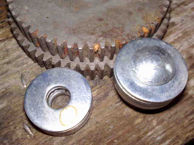

Witam. Widzę, że w Pana wypowiedzi jest zagłębiona jakaś zasada doboru kół zębatych postaram się ją rozgryść gdy wejdę w posiadanie poradnika tokarza, bo zapewne z tamtąd pochodzi. Ja natomiast rozpracowałem swoją maszynę bez niczyjej pomocy, no poza wujkiem Guglem, który często kierował mnie tutaj na te forum. Myślę, że właśnie dlatego lepiej nie będę pokazywał sposobu w jaki dochodzę do rozwiązanią problemu, gdyż może się nie spotkać z uznaniem fachowców. Dodam, że warto sprawdzać moje wyliczenia, gdyż mogą być w sposób niezamierzony obarczone błędem, pomimo starań z mojej strony aby do tego nie doszło. W tym wątku jak mi się wydaje zamiast gitary jest założona przekładnia 1:8 i mój pomysł na gwinty metryczne polega na tym, by dwa koła które stale ze sobą współpracują rozsunąć i między nie wbudować inne dwa koła o odpowiedniej ilości zębów na jednej osi na zasadzie osi B-C w typowej gitarze. Mniej więcej tak jak niżej na zdjęciu. Trzeba sobie wyobrazić, że podkładki to jakby rozsunięte koła zębate.

Koła zębate na wrzecionie ma 40-z poniżej są dwa mniejsze koła mają po 29-z i znów jest koło, które jest takie same jak na wrzecionie 40-z. To koło zębate nie zazębia się żadnym kołem z gitary, obok tego koła jest drugie tzn. są na wspólnej osi o liczbie zębów 24-z i to koło dopiero wprowadza w ruch gitarę. Śruba pociągowa ma na pewno 8 nitek na cal.

Witam. Madziax Proszę, wstaw te zdjęcia o których pisałem, bo muszę się jeszcze upewnić i przemyśleć. Przekładnia nortona bez zmian i wszystkie zakresy jakie wymieniłeś na początku by były. Pozostałe koła by zostały bez zmian. Wstawić trzeba 2 koła a nie 4, ale wybierać je by trzeba z kompletu 3 szt.
