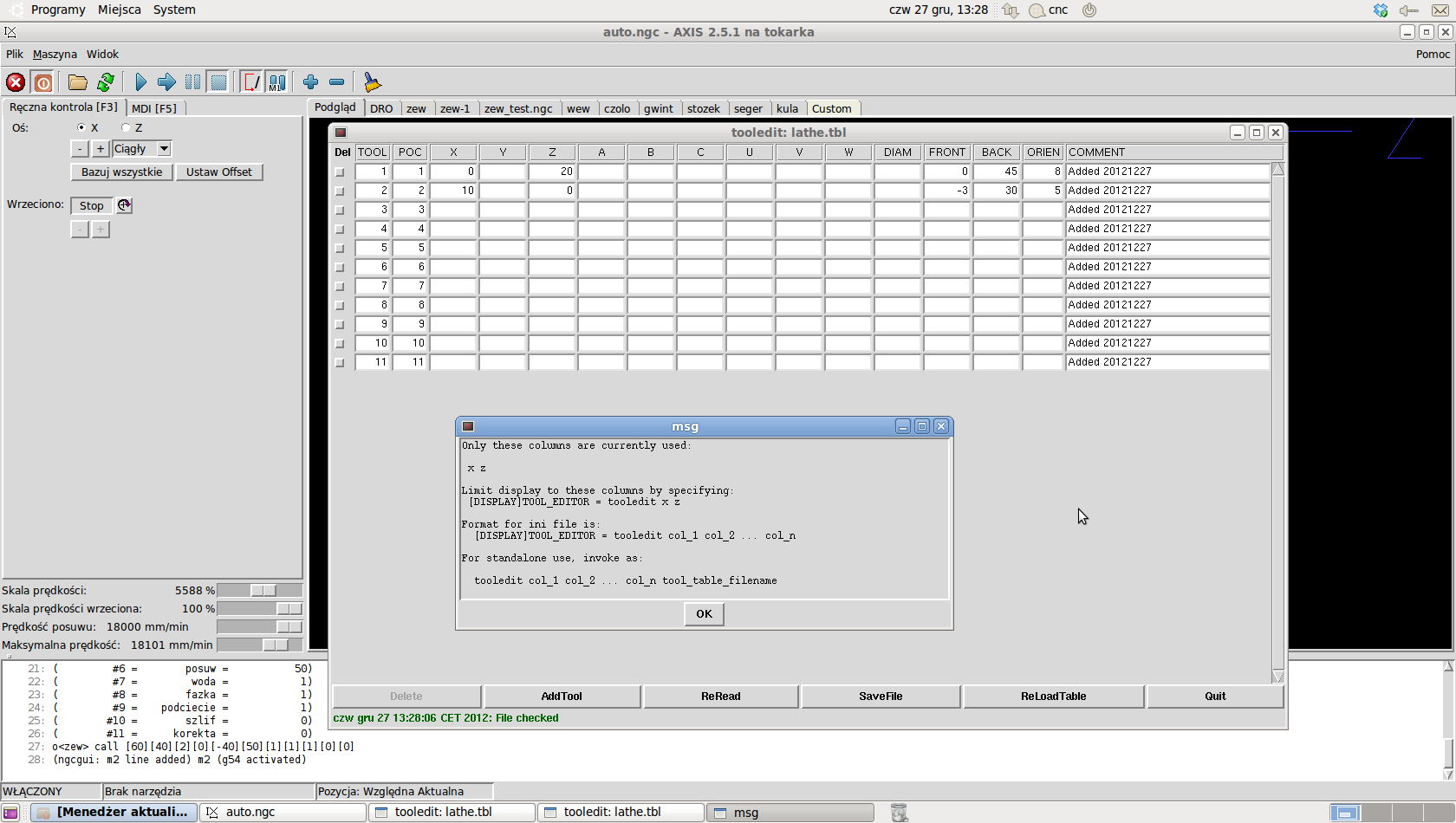

Prowadzicie dyskusję czysto akademicką - kamar, choćby chciał, tak czy siak może tylko ustawić ofset dla jednego noża w jednym układzie odniesienia, innych możliwości LinuxCNC w wersji oryginalnej nie oferuje. Słowem nawet dla multifiksa każdy nóż musi ustawić w innym układzie odniesienia, żeby go zapamiętać. A ofsety są liczone zawsze od bazy maszynowej, tożsamej z miejscem home-owania.

Właśnie o to chodzi, że z założenia tabela narzędzi ma tę konieczność ręcznego wprowadzania w kodzie zmiennych korekcyjnych usunąć.
W wizualizacji czubek narzędzia ma być zawsze w tym samym miejscu, niezależnie od tego, jak jest on realnie oddalony od imaka dla danego konkretnego noża. Zmiana ofsetu dla układu odniesienia powinna tyczyć wszystkich noży, zapisanych w tabeli narzędzi. Tu qqaz ma absolutną rację, a LinuxCNC jest niedopracowany.

Miki, co Ty za herezje wypisujesz ???
Naprawdę wierzysz w to, że w LinuxCNC nie ma offsetów narzędzi ???
Całe nieporozumienie wynika z tego, że jakiś kretyn popieprzył pliki konfiguracyjne dla ngcgui-lathe.
Coż, kretyni są wszędzie, wśród twórców LinuxCNC też się zdarzają.
Miałem wczoraj o tym napisać, ale po powrocie z pracy stwierdziłem, że skrypt forum tradycyjnie się wywalił.
Ale do rzeczy.
Popraw sobie w ngcgui-lathe.ini linijkę :
Kod: Zaznacz cały
TOOL_EDITOR          = tooledit diam front back orien
na :
Kod: Zaznacz cały
TOOL_EDITOR          = tooledit diam front back orien z x
To tutaj jest przyczyna braku kratek dla offsetów przy edycji tabeli narzędzi.
A offset narzędzia wywołuje się G43H<numer narzędzia>, odwołuje offsety G49.
Czyli na przykład
Kod: Zaznacz cały
M6T3G43H3
Ot i wszystko.

tuxcnc pisze: Całe nieporozumienie wynika z tego, że jakiś kretyn popieprzył pliki konfiguracyjne dla ngcgui-lathe.
Coś mi sie zdaje ze to MIKI sobie udoskonalił :)
W pliku .ini określasz jakie kolumny tablicy są ci potrzebne na danej maszynie i miki ma pewnie tak
TOOL_EDITOR = tooledit TOLL POC DIAM FRONT BACK ORIENT
Jak sobie dopisze z i x to będzie miał wszystko co do tokarki potrzebne

Nic se nie udoskonalałem - po prostu zapragnąłem sprawdzić, jak to będzie w LinuxCNC, i nie dochodziłem przyczyn, dlaczego nie ma tych kratek w tabelce. A nie ma ich, bo plik konfiguracyjny jest skopany od początku.
