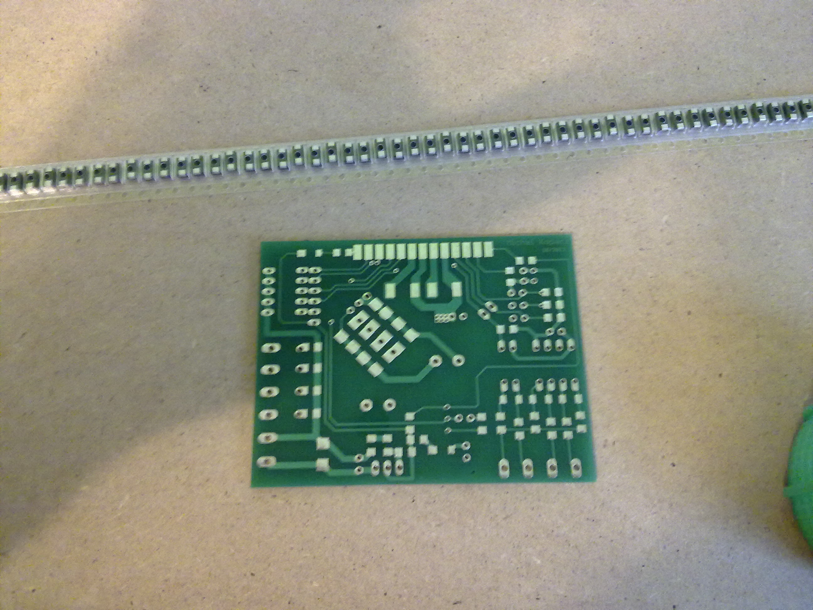

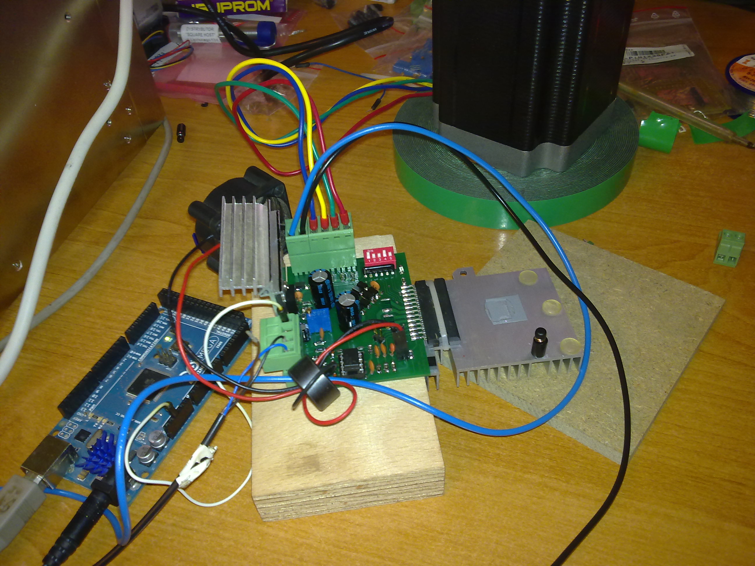

Sterownik nr 1 polutowany (brakuje jeszcze PC817 gdzieś się zawieruszył?). Firma w której zamówiłem " Satland prototype" wykonała 3 układy gratis wiec powstanie 7 sterowników. Obwody wykonane naprawdę precyzyjnie i starannie.
Testy zacząłem na arduino ale ograniczenia tego układu nie pozwoliły wyciągnąć za wiele wiec podłączyłem do LPT. Obroty na silniki 5,4A 12Nm udało się osiągnąć 1500obr/min podział 1/2 ale tylko w zakładce motor tuning. Postaram się przetestować układ na laboratorium na uczelni z generatorem funkcyjnym.
Dałem na układ 50V i nadal pracował ale zaczęły bezpieczniki w zasilaczu świecić jak się okazała układ pobiera 6A mimo że na Vref dawałem 2,6V ok 3,5A . Co prawda mierzone multimetrem za 30zł
Toshiba stosunkowo mało się nagrzewa - co prawda silnik pracował bez obciążenia, gorszy problem mam z LM317HV ale po zamocowaniu na docelowym radiatorze problemu nie będzie.
Kultura pracy bardzo dobra, silniki nie warczy, nie piszczy a prąd ulega zmniejszeniu podczas postoju (Vref spada z 2,6 na 1,5V ) Podział kroku działa jak należy.
