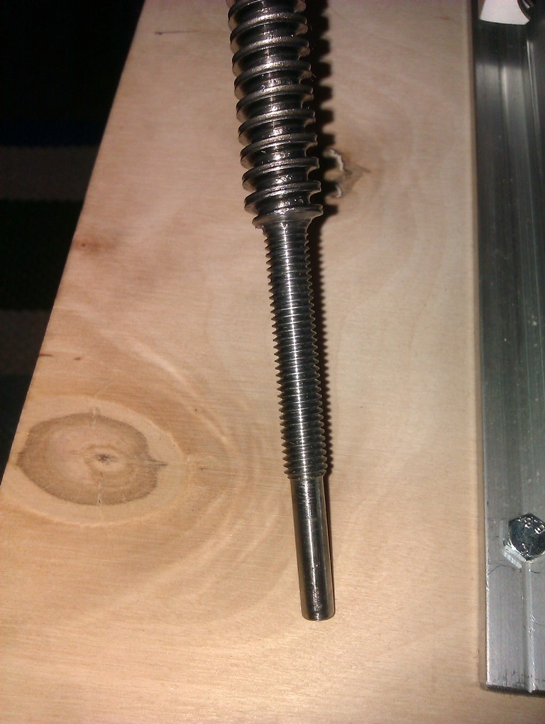

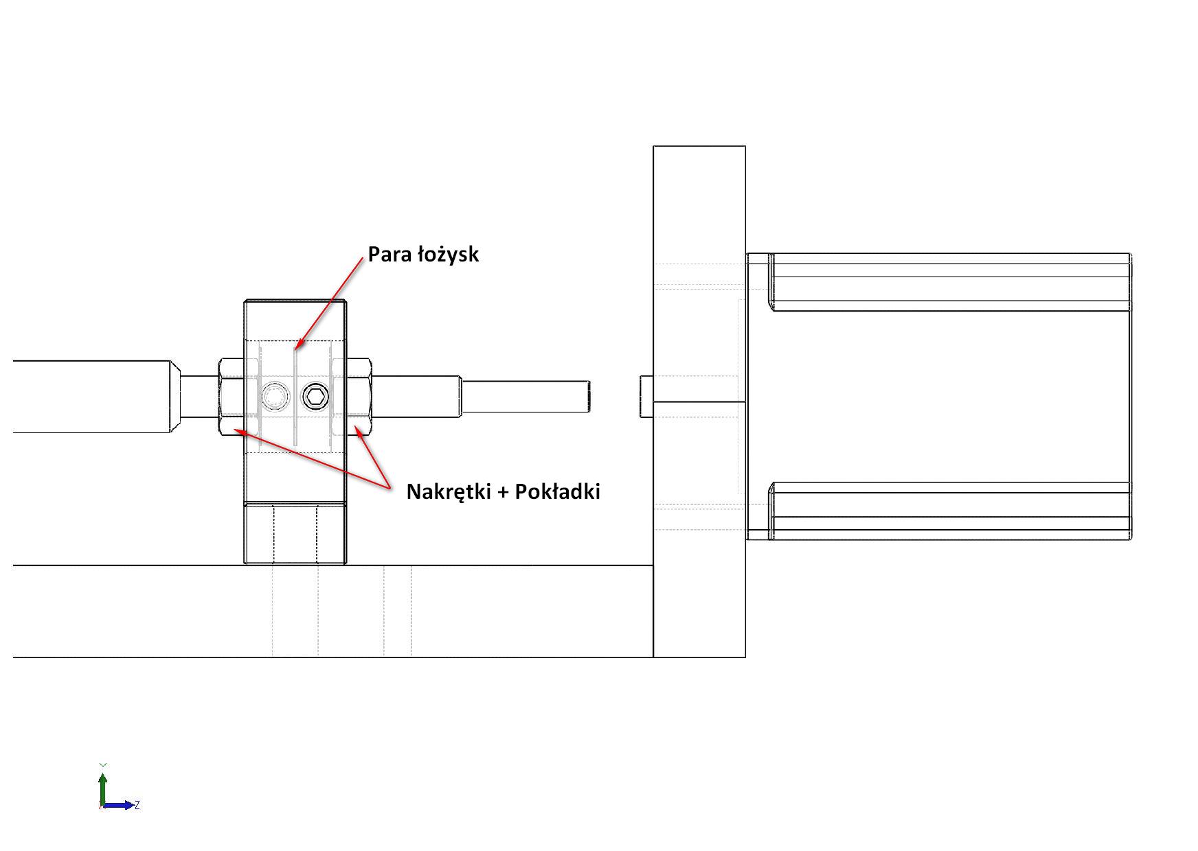

Trafo jeszcze mi nie przyszło, więc zabrałem się do montażu silników. Zauważyłem niepokojący fakt. Ja widać na obrazkach poniżej, mocowanie śruby trapezowej na łożyskach mam zrobione w taki sposób że 2 łożyska są wciśnięte w oprawę, a te są ściskane dwiema nakrętkami samo-kontrującymi i podkładkami, rozwiązanie bardzo często spotykane tutaj na forum
Problem w tym, że po skręceniu łożysk śrubami, na końcówce mocowania sprzęgła, powstają cholernie duże bicia... Zdaje sobie sprawę że śruba idealnie prosta nie jest, ale dopóki nie skręcę łożysk to problem się nie pojawia... Zapinając wkrętarkę, bicie jest, ale minimalne.
Pierwsza myśl jaka mi przyszła do głowy to fakt, że łożyska dobrze nie osiadają na gwincie. I pod nimi owinąłem gwint solidną warstwą teflonu, żeby wchodziły na wcisk. Na jednej osi pomogło; częściowo i nie za pierwszym skręceniem, bicia dalej są ale już znacznie mniejsze. Jutro będę walczył z drugą oską...
Ma ktoś pomysł co z tym jeszcze można zrobić?
Czy tylko ja taki jestem przewrażliwiony?

#49
Post napisał: MlKl » 23 lis 2012, 23:35
A kto ci to tak spieprzył? Pod łożysko robi się gładkie pasowanie na twardy wcisk, na gwincie ci lata jak Żyd po pustym sklepie... Da się zmontować, ale lepiej zrobić to prawidłowo.
fiuzi
Posty w temacie: 31
Posty: 31
Rejestracja: 11 kwie 2012, 12:19
Lokalizacja: Świętokrzyskie
#50
Post napisał: fiuzi » 23 lis 2012, 23:40
Wiem, ale niestety pierwsze rozwiązanie jakie mi przyszło do głowy: od jednej strony nakrętka M10, od drugiej M8, a między nimi gładkie fi8 na plusie; nie da rady zrealizować na Tr14x4 bo po zdjęciu trapezu zostaje 8,80mm...
Więc jakby nie patrzeć to sam to tak spieprzyłem... ale jak patrzę po innych konstrukcjach to takie rozwiązanie jest szeroko stosowane.
