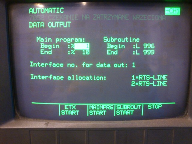

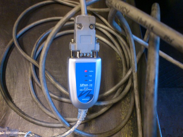

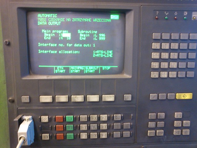

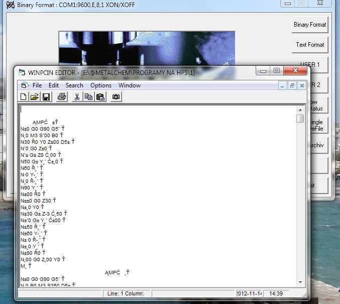

dopiero zaczynam współpracę z Sinumerikiem a dokładniej 810M GA3 na centrum HP5. O ile z pisaniem programów radzę sobie całkiem przyzwoicie o tyle nie potrafię skomunikować poprawnie maszyny z moim laptopem. Posiadam laptopa z Win7 z przejściówką z usb na RS232 i próbuję korzystać z WINPCIN 1.2. Nie do końca potrafię obsługiwać ten program i podczas kiedy robię na nim Receive Data włączam na HP5 MPF START i zaczyna mi przesyłać dane. Niestety po przesłaniu okazuje się, że przesłany plik to sieczka, wygląda jak program ale połowa znaków jest pozmieniana i nieczytelna.
Czy ktoś mógłby mi podpowiedzieć co robię źle, albo gdzie tkwi błąd.
Poniżej zamieszczam screeny z mojego zestawu i pulpitu maszyny.
Z góry dziękuję za pomoc i pozdrawiam.Obrazek

Robisz prawie dobrze :)
Po pierwsze - nie uzywaj trybu Binary Format!!!! Dlatego masz sieczke...
Wybierz z prawego paska: Text Format i tu skonfiguruj parametry:
Jezeli chodzi o parametry: wyprobuj wszystko standardowe:
XON/XOF powinno pojsc, 8 bitow danych/1bit, parity - none.
Wyprobuj tez RTS/CTS i ew 7bitow danych/ 2 stopu. parity none
pozdro

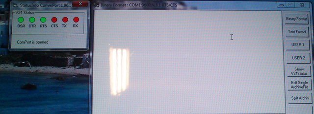

Potem spróbowałem wgrać mój program do maszyny i znowu napotkałem schody, ustawienia zostawiłem takie same wybrałem plik zrobiłem "send" i na maszynie wybrałem DATA IN START niestety nie przesłało mi ani jednego bitu...
Czy w Sinumeriku ma znaczenie RTS LINE 1 lub 2? Czy powinienem coś tutaj zmieniać w ustawieniach? Jak powinna wyglądać prawidłowo procedura wgrania programu o nowym numerze albo podmianie za stary program.

A wgrywales program, ktory wczesniej sciagnales z maszyny?
To jest najlepsza metoda. To co przejdzie w jedna strone powinno przejsc w druga.

Spróbuj w odwrotnej kolejności- wpierw na Sinumericu DATA IN START a dopiero potem SEND na lapku.
" Czy w Sinumeriku ma znaczenie RTS LINE 1 lub 2?"
1 to gniazdo z przodu ( które jest na jednym ze zdjęć ),
2 to gniazdo z tyłu sinumerica
mogą być różnie skonfigurowane.
" Jak powinna wyglądać prawidłowo procedura wgrania programu o nowym numerze albo podmianie za stary program."
Jeśli chcesz wgrać program o numerze którego jeszcze nie ma w maszynie, to się po prostu wgra i już. Nie ma na 810M możliwości wgrania programu o numerze który w maszynie już jest, jeżeli ten nowy różni się choć jednym znakiem od tego w maszynie ( nadpisania ) bo wywali błąd, wpierw stary program trzeba skasować, dopiero wtedy można wgrać nową wersję. Jeżeli wgrywany program jest IDENTYCZNY z tym w maszynie, wtedy na Sinumericu wyświetli tylko jego numer .

Dzięki wszystkim za dobre rady, udało się i już wszystko działa. Problem tkwił w ograniczeniu co do ilości tworzonych programów. Moja maszyna umożliwia stworzenie/wgranie 37 programów i ani jednego więcej, pomimo, że mam jeszcze sporo wolnej pamięci. Czy ktoś z Was orientuje się czy to ograniczenie można obejść, czy muszę ciągle zmieniać programy w pamięci maszyny?
