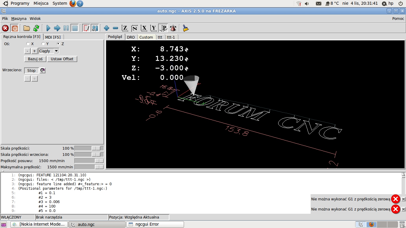

Post napisał: IMPULS3 » 04 lis 2012, 20:36
Wreszcie dotarlem do tego. :smile: I pytanie: Czy czcionkę można zmienić czy tylko ta?
Johnny
Posty: 244
Rejestracja: 24 sty 2010, 19:08
Lokalizacja: Dębica
Post napisał: Johnny » 07 lis 2012, 18:44
tylko ta bo to wzorzec z juz wygenerowanym gcode

IMPULS3 pisze:Wreszcie dotarlem do tego. :smile: I pytanie: Czy czcionkę można zmienić czy tylko ta?
Czy to problem, czy prowokacja. :shock:
Pytanie ciekawe - odpowiedź dobijająca.
Niektórzy, gdy do nich dociera, że są w systemie Linux – nie wiem, z jakich przyczyn (ze strachu ??? ) – wyłącza się u nich mózg, oczy i …........
Przedostatni przycisk w zakładce „ ttt „ to FONT …..
Trochę samodzielności życzę.

Post napisał: IMPULS3 » 08 lis 2012, 21:12
hecza pisze:Przedostatni przycisk w zakładce „ ttt „ to FONT …..
A no faktycznie są rózne, choć trochę szkoda że nie ma takich calkiem zwyklych, a te wszystkie mają frezowanie po konturze literki. Ale dobre i to. :smile:

Post napisał: Raven » 09 lis 2012, 10:07
IMPULS3 - przecież zadaniem tego narzędzia jest objechanie po obwiedni tekstu... a nie frezowanie wypełnień liter.

Post napisał: IMPULS3 » 09 lis 2012, 15:55
Tak, tylko takie zwykle literki można by wykorzystać np. do zrobienia napisu ''start'' a te które są nawet jak się zaloży grubszy frez to wyjdą takie dość tłuste, a przy frezie wąskim zostanie troche środka. Więc będzie tylko możliwość frezować wąską obramówkę która będzie nie zawsze dobrze widoczna.

Post napisał: Raven » 09 lis 2012, 18:24
Albo trzeba posiedzieć nad skryptem... albo HeeksCNC.

Post napisał: jarenio » 12 lis 2012, 11:24
HeeksCNC, CamBam, opłaca się liznąć cokolwiek, prędzej czy później i tak się tego nie ominie
