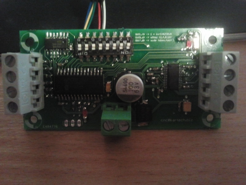

No już ze mną gada -zarówno procesor jak i L6474. Zaraz będę podłączał silnikimarkcomp77 pisze:lu-dzik napisał/a:
Udało się odpalić?
jeszcze zapewne trzeba zaprogramować...
Na razie grzeje się regulator liniowy w L6474 - muszę obniżyć prąd diodek i skręcić procesor do minimum.
[ Dodano: 2012-10-04, 13:43 ]
No dobra podłączyłem.
Niestety nie jest dobrze - powyżej 500mA RMS układ się wyłącza termicznie.
Poza tym zabezpieczenia nie zawsze działają - upaliłem dwie sztuki bez poważnej przyczyny.
Kiepścizna na mój gust - projekt wędruje do kosza.
Umieszczam schemt+płytka ( Eagle) oraz kod do procka ( Microchip)
