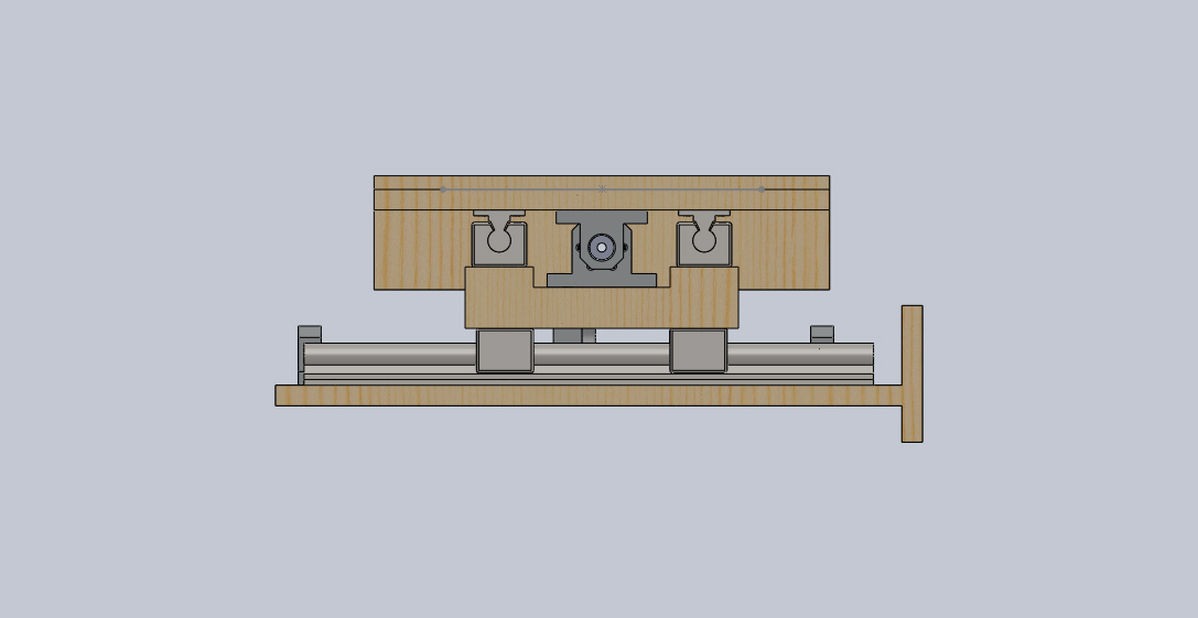

"To cudo" pewnie jest droższe, niż 2 oddzielne wózki + nie ma za bardzo jak zamocować nakrętki pociągowej.

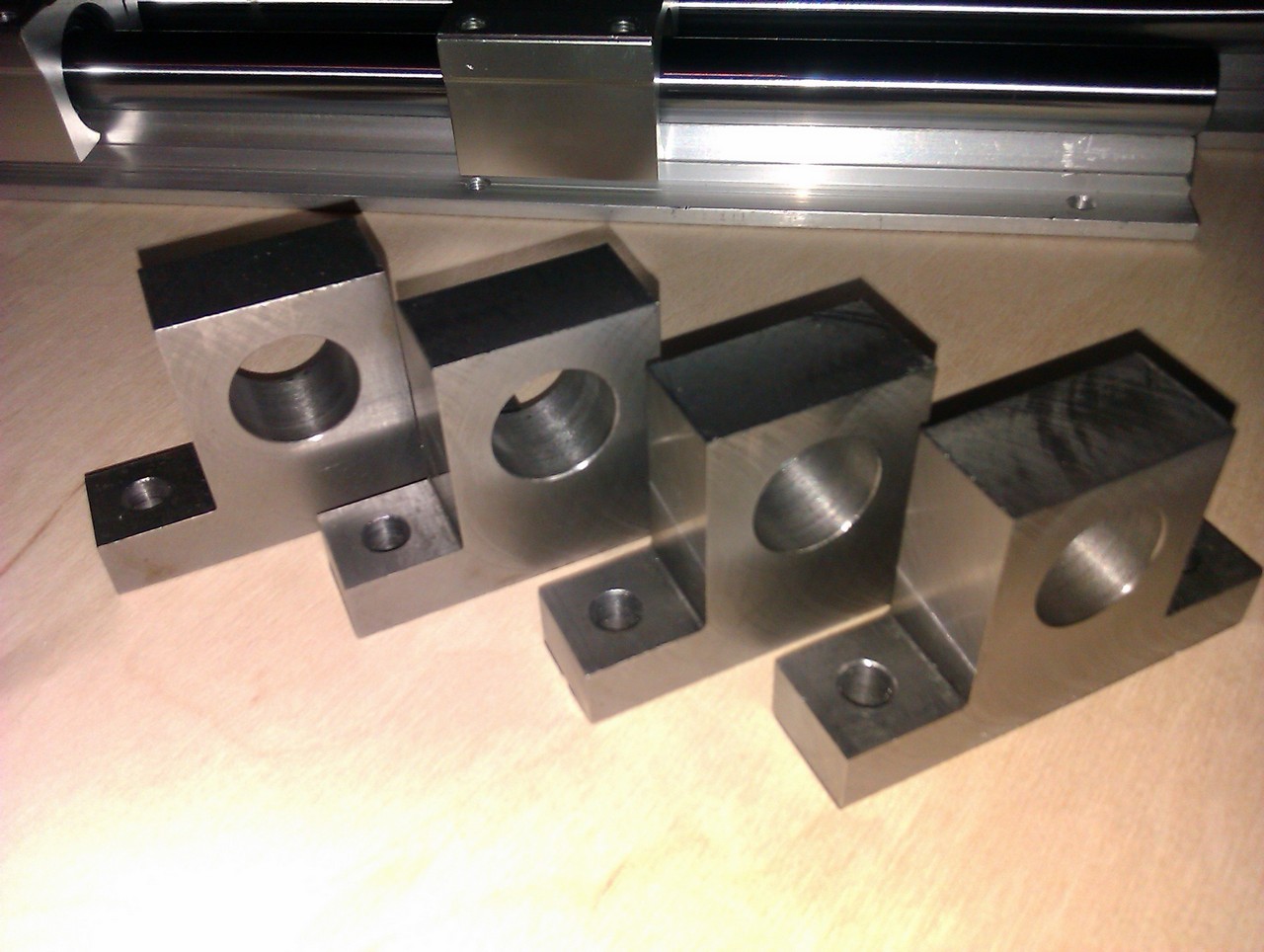

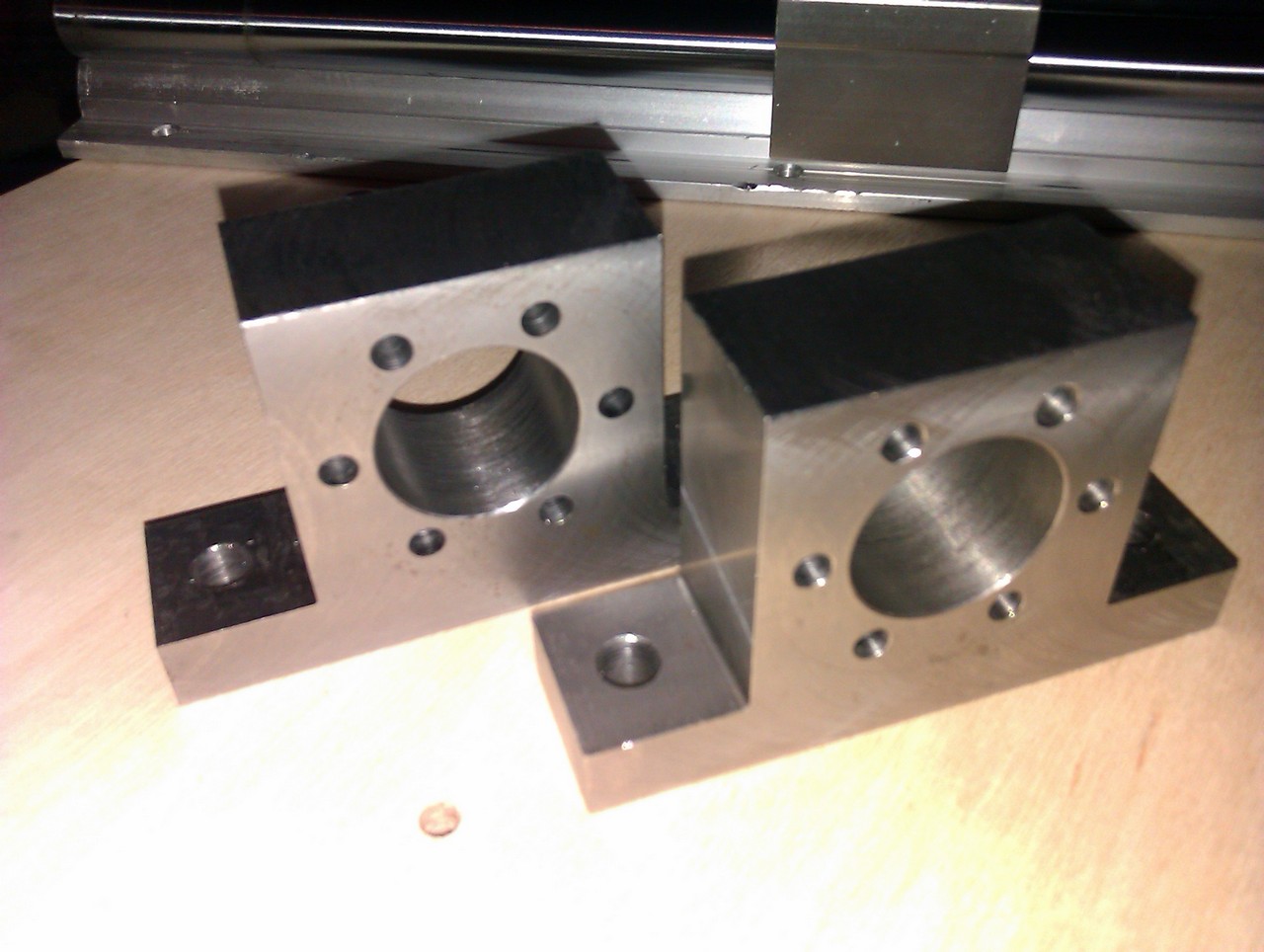

Post napisał: fiuzi » 05 lis 2012, 17:17

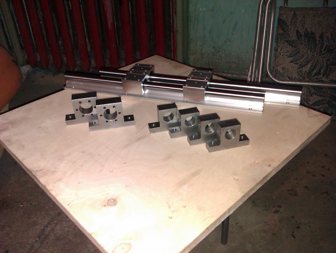

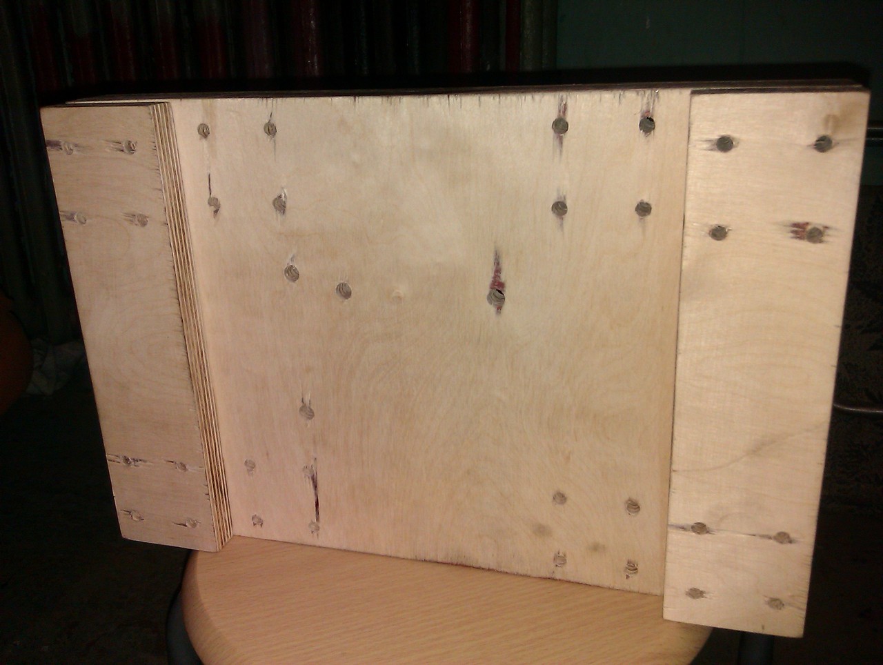

Witam po długiej przerwie, nie miałem zbyt wiele czasu w przeciągu ostatniego miesiąca. Teraz zamierzam ruszyć co nieco z robotą :)

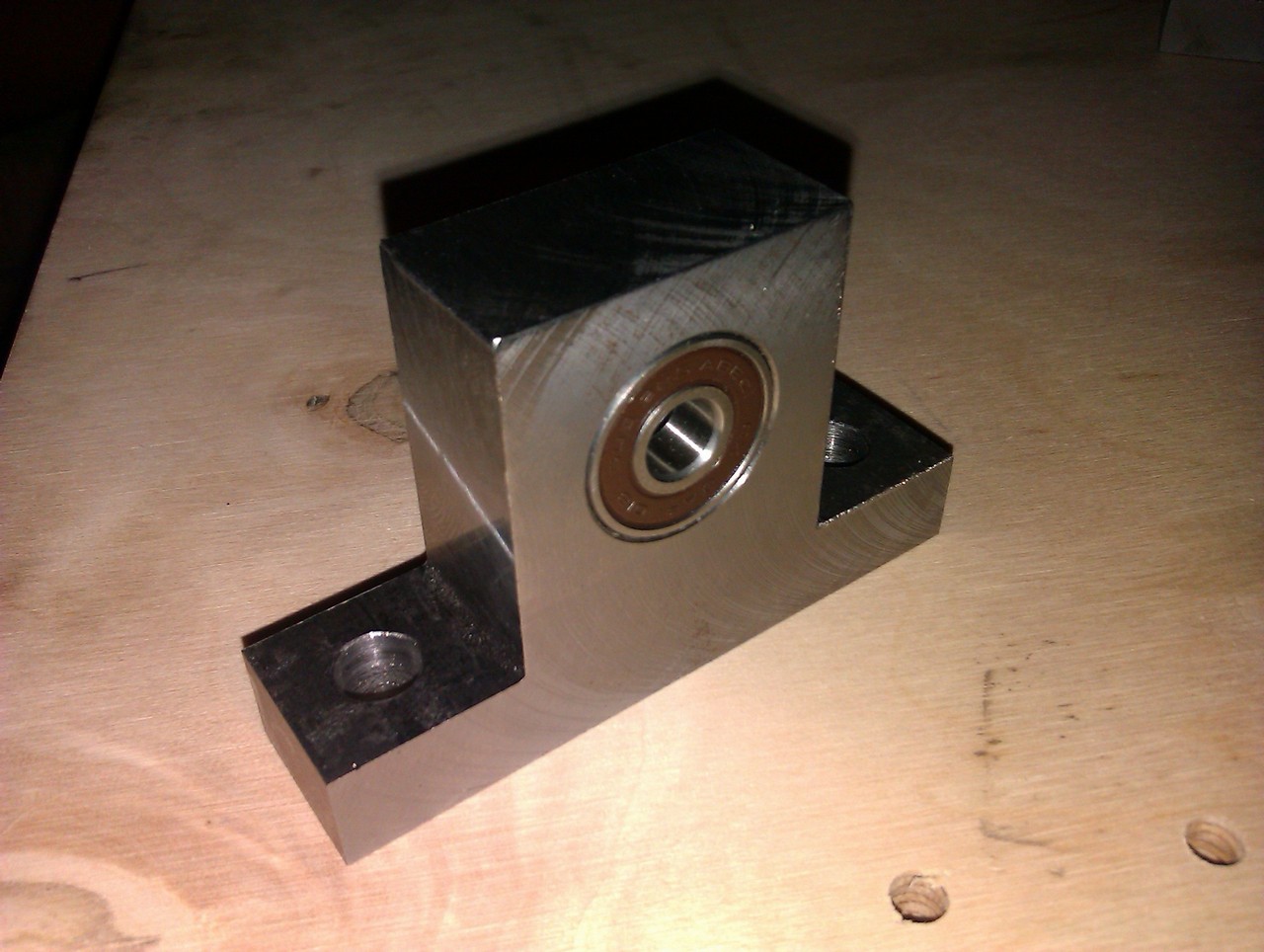

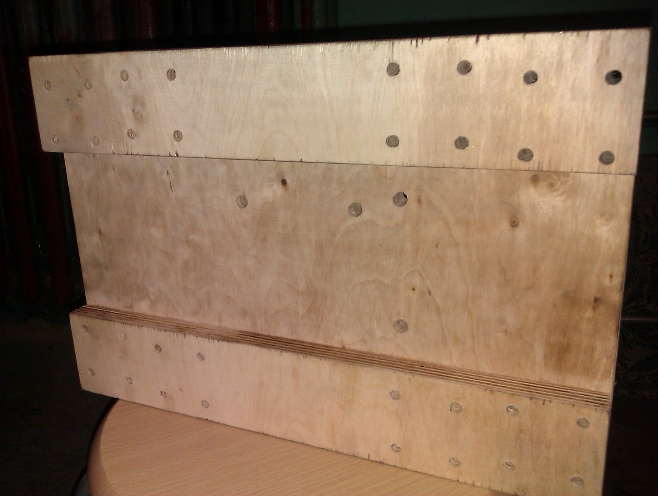

W obecnej chwili mam już wykonane i powiercone blaty i wózek pośredni, uchwyty na nakrętki i łożyska wcisnąłem "na szybko" do zrobienia w swoim zakładzie.
Czekam nadal na realizację zamówienia na nakrętki trapezowe :)
A wygląda to wszystko mniej więcej tak:
Wszystkie, uchwyty były wykonane z St3, kwadrat 90x90, był pod ręką akurat taki materiał, jak coś to mam około 30 cm do odsprzedania :) Co do uchwytów na łożyska, to są wykonane pięknie na wcisk, więc nie spodziewam się problemów w wypadnięciem nawet przy obciążeniach.

Post napisał: tuxcnc » 05 lis 2012, 17:55
Robisz naprawdę ładne i solidne elementy, żeby je potem do dykty przykręcić ?
Przecież to jest bez sensu.

Post napisał: ursus_arctos » 05 lis 2012, 19:31
Nie do końca - takie elementy można potem przełożyć np. do maszyny z formatek aluminiowych (jak się pojawi na nie kasa na przykład).

Post napisał: tuxcnc » 05 lis 2012, 19:54
ursus_arctos pisze:takie elementy można potem przełożyć np. do maszyny z formatek aluminiowych (jak się pojawi na nie kasa na przykład).
Ja to rozumiem, tylko dykty też nikt za darmo nie daje, a te aluminiowe formatki to przecież był by mały ułamek całkowitych kosztów.
Zresztą ten krzyżak to i ze stali by mógł być.

Post napisał: wojtek30 » 05 lis 2012, 21:36
tuxcnc pisze:
Takie skrawki sklejki można często dostać za darmo (lub piwo) w stolarniach. U mnie w piwnicy też się wala kilka takich arkuszy i sam pewnie na początku zrobię z nich stół i możliwe, że bloki łożyskujące aby maszyna ruszyła. Potem wyfrezuję sobie z aluminium. Każdy orze jak może :wink:
Robiąc krzyżak od razu ze stali lub alu, trzeba go frezować a to dodatkowe koszta, potem można sobie zrobić go samemu. To moje domysły, prawdziwe motywy zna tylko autor :grin:

Post napisał: fiuzi » 07 lis 2012, 18:44
Co do planów dalszej rozbudowy maszyny o elementy stalowe, to oczywiście w bliżej nieokreślonej przyszłości planuję taki upgrade. Elementy są ładne i dopieszczone, bo robione były po godzinach przez Pana frezera u mnie w firmie, bez kosztów, al większym nakładem czasu. Gdyby nie to, to pewnie strugałbym je ze sklejki.
Aktualnie mam już poskładany wózek pośredni i blaty, jeszcze bez przymocowanych uchwytów. Całość chodzi luźno. Chcę skupić się nad napędem mojej maszynki, i tu powiem szczerze, że rozkładam ręce. Przeglądam aukcje na allegro... i nie wiem jak mają się podawane tam wartości prądowe i napięciowe do momentu obrotowego.
