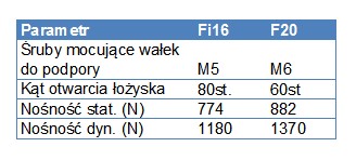

Zrobiłem sobie przerwę w projektowaniu, bo na tym etapie, zanim ruszę dalej, chcę jeszcze raz przemyśleć zakup prowadnic. Szukam i szukam, ale nigdzie nie mogę znaleźć rozsądnych argumentów za stosowaniem większych wałków podpartych niż Fi16 w tak małych maszynkach jak moja. Chyba większe znaczenie ma tutaj sztywność ramy niż samego wałka.
Zrobiłem sobie porównanie wskaźników wytrzymałości na zginanie dla wałków niepodpartych, aby mieć jakiekolwiek rozeznanie, bo dla podpartych nie wiem jak to wyliczyć. Różnica w wytrzymałości między Fi16 i Fi20 jest prawie dwukrotna, natomiast różnica w cenie około 20%.
Jedynym argumentem jaki do mnie przemawia, jest to, że wałki Fi20 są przykręcone do podpory śrubami M6 zamiast M5, ale czy warto płacić 20% więcej za śrubki?

No właśnie dla mnie nie jest to takie oczywiste, w przypadku wałków niepodpartych nie zastanawiałbym się, z podpartymi jest problem i żeby nie okazało się, że buduję Fiata 126p z kołami od ciężarówki. Czy to nie jest trochę tak, że stosowanie grubszych wałków ma uzasadnienie przy lżejszych ramach a przy bardziej solidnych konstrukcjach wystarczą mniejsze średnice, lub im większa maszyna, tym potrzebny większy wałek?
Patrzę sobie na tabelki z parametrami wałków i prowadnic i w oczy rzucają mi się takie parametry na plus dla zestawu wałek+łożysko Fi20:
Ale co z tego wynika poza teoretycznie większą wytrzymałością w moim przypadku?
Na tej zasadzie wałek Fi25 jest jeszcze lepszy a Fi30 najlepszy itd...
Na minus wychodzi, większa masa i większe wymiary. Na przykład oś Z odsunie mi się o dodatkowe 2cm od bramy i dodatkowo obciąży o prawie 0.5Kg i tak już chyba dość masywną konstrukcję wózka jak na moje założenia. Silniczki i tak będę wymieniał pewnie jako pierwsze.
