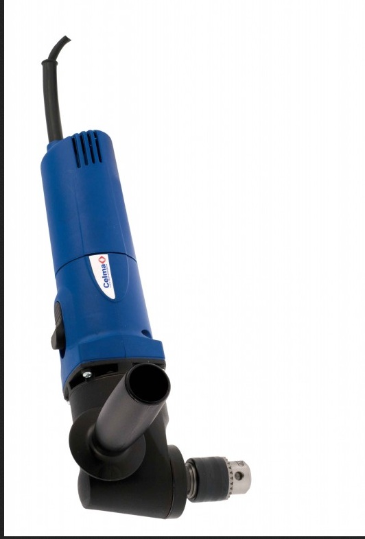

Zrób tak
Kup wiertarkę kątową i zmień zamiast obecnej
W PC-CAM narysuj linie w osi Y i ona będzie robić za Z czyli wjazd w materiał
długość linii to głębokość
Ustaw to jako jeden etap aaa i w konfiguracji maszyny odznacz powrót do początku po zakończonej pracy.
Następny etap to kółko i opcja wiercenia wpisujesz wartość zagłębienia i frezujesz pionową linie czyli krótszy bok obudowy
Następny etap linia w osi Y odsunięta o wartość długości boku ect... A najlepszym rozwiązaniem jest napisanie G-codu pod taką frezarkę kątową

Zrób tak Kup wiertarkę kątową i zmień zamiast obecnej[/quote]
Wielkie dzięki za podpowiedź - wiertarka kątowa jest fajna :-)
Szukam cały czas jakiegoś wrzeciona w kanciatej obudowie ale możliwie krótkiego bo mam tez pomysł jak mimo wszystko zrobić to na takim uchwycie jaki mam.
tomolc pisze: W PC-CAM narysuj linie w osi Y i ona będzie robić za Z czyli wjazd w materiał
Z tymi Gkodami na obecnym etapie jest problem bo okazuje się że "moduł 3D" oznacza wersję PCcam'a z możliwością sterowania kodami.
Wersja 2.5D PCcam'a nie łyka Gkodów.
Koszt modułu 3D - 5000 zl :-) więc jak widzicie tutaj zaoszczędzić raczej ciężko
Opis frezowania bez Gkodów jest ok ale w moim PCcam;ie (nie wiem czy wogóle w jakimś) jest tak, że etap zawsze muszę zainicjować ręcznie. Odpada więc możliwość automatycznego frezowania całości - trzeba stać i przełączać.
Na marginesie: Z tego co zdążyłem się zorientować powrót do początku i odsunięcie bramy po zakończonej pracy w moim PCcamie tez nie działają. Radziłem sobie tak ze wstawiałem w projekt mały otworek który była zawsze frezowany jako ostatni jeśli potrzebowałem zakończyć w jakimś punkcie.

No to ja nie rozumiem o co wam chodzi z tym MDFem - przecież to jest raczej sposób na zamocowanie materiału na stole żeby się nie poruszył przy frezowaniu bocznych ścianek nie opis sposobu na ich frezowanie. Nie jest problemem zamocowanie detalu lecz zmiana osi frezowania z pionowej na poziomą i sterowanie takim frezem.
[ Dodano: 2012-09-03, 18:10 ]
Hmmm a może by tak zastosować zwykłą szlifierkę kątowa wyposażona w uchwyt do frezów?
Wiertarka kątów ma małe obroty a szlifierka już całkiem spore.
Zapytam od razu - ktoś podejmie się wytoczenia przejściówki nakręcanej na końcówke szlifierki kątowej na która z kolei da się wkręcić standardowy uchwyt do frezów METABO lub inny?
