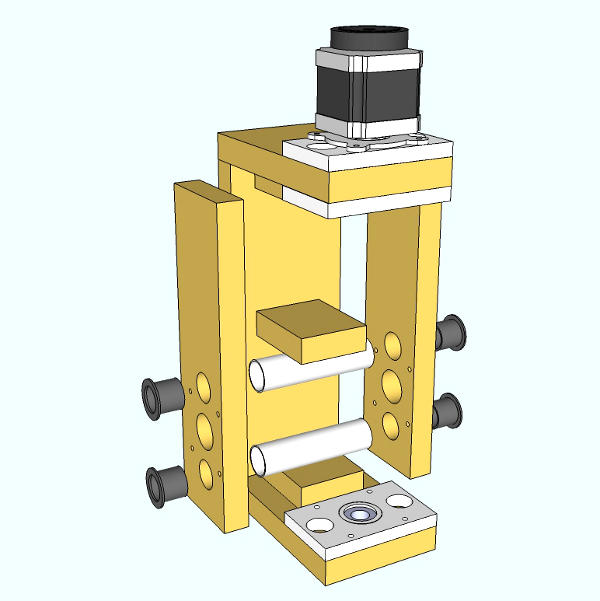

Silniki absolutnie za słabe, zabraknie mocy na pokonanie oporów wynikających z nieuniknionych niedoskonałości konstrukcyjnych maszyny.napęd: silniki 0,6Nm + śruby trapezowe 14x4,
Ja mam w podobnej maszynie (MDF22mm) silniki 1,26Nm i będę je wymieniał na 1,96Nm.
Na więcej nie pozwoli sterownik.

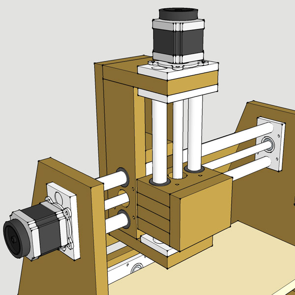

Zrób wiekszy, bo przy takim małym zabraknie Ci miejsca na mocowanie większych przedmiotów.w projekcie konstrukcja umożliwia wyjazd stołu poza obrys całej maszyny - nie jestem pewien, czy zależy mi na takim powiększeniu pola roboczego (i czy będzie dość stabilny)
Nie wiem jakie mocowanie planujesz, ale ostrzegam i odradzam używania takich śmiesznych gniazd z wewnętrznym gwintem,
które wciska się w stół od dołu:
Są za miękkie i po którymś użyciu po prostu wyrabiają się na tyle, że nie utrzymają już żadnej śruby.
Idź od razu w stronę jakiegoś stołu teowego albo czegoś alternatywnego.
BTW:
1. Nie widziałem nigdzie projektu mocowania wrzeciona i jego wysokości nad stołem?
2. Ciekawi mnie w jaki sposób chcesz jednocześnie zamocować silnik, zacisnąć sprzęgło na śrubach i przymocować silnik do skrzynki? Z tego co widzę na projekcie to niewykonalne.
3. Nie widzę też w jaki sposób śrubą będzie blokowana przed swobodą w swojej osi podłużnej. Nie widze na niej żadnego przetoczenia pod gwint, nie widze miejsca na nakrętkę, która zablokuje śrubę w łożysku.
4. W osi Z: te wstawki poliamidowe robią za łożyska? Jeżeli tak, to są za wąsko, a zastanawiam się czy wogle to będzie chciało jeździć na wałkach.

Miałem na myśli dokładność między 1 a 1/4 milimetra. Coś czuję, że takie otworowanie może być drogie, chyba zrezygnuję z pomysłu wózka w jednym kawałku.
Szukając wymiarowania wspomnianych wcześniej tulei, natknąłem się na tą stronę. Może komuś się to przyda - wszystkie wymiary są od razu na rysunku.
Poprawki związane z wałkami (16mm -> 20mm) i wymiana wstawek poliamidowych na łożyska ślizgowe; dodałem też dodatkowe wzmocnienie w skrzynce Ztki.
Takie już niestety mam i na nowe pieniędzy nie znajdę.mefiu pisze:Silniki absolutnie za słabe, zabraknie mocy na pokonanie oporów wynikających z nieuniknionych niedoskonałości konstrukcyjnych maszyny.
Nie przemyślałem jeszcze odpowiedniego mocowania, ale na pierwszy ogień idą małe elementy - wykorzystam małe imadło maszynowe. W każdym razie dzięki za ostrzeżenie!mefiu pisze:Nie wiem jakie mocowanie planujesz, ale ostrzegam i odradzam używania takich śmiesznych gniazd z wewnętrznym gwintem które wciska się w stół od dołu
Ad. 1: Nie mam dokładnych wymiarów wrzeciona, więc nie mogę zaprojektować uchwytu. Wysokości też jeszcze nie ustaliłem, ale mam wrażenie, że lepiej nieco za wysoko niż za nisko.mefiu pisze:BTW:
2. Ciekawi mnie w jaki sposób chcesz jednocześnie zamocować silnik, zacisnąć sprzęgło na wałkach i przymocować silnik do skrzynki? Z tego co widzę na projekcie to niewykonalne.
Ad. 2 i 3: Jeszcze nie wymodelowałem detali śruby pociągowej, ale pamiętam o nich
Śruba pociągowa przechodzi przez łożysko (stoczona do 10mm), następnie zaciskam na niej pierwszą piastę (10mm). Montuję śrubę na dwie obręcze zaciskowe (od środka, w takiej odległości, że blokują się o łożyska). Później montuję drugą piastę na oś silnika, a jego samego przykręcam do obudowy wpasowując obie piasty i wkładkę. Dzięki temu silnik montuję na sztywno do obudowy, a sprzęgło działa w zamkniętej przestrzeni.
Ad. 4: Zrezygnowałem z łożyskowania w poliamidzie - z tego co się zorientowałem, to za duże koszta. Jednak według producentów, poliamid z domieszką oleju albo MoS2 świetnie nadaje się do takich zastosowań.

Otwory pod prowadnice muszą być wywiercone z możliwie dokładnie takim samym rozstawem na obu końcach prowadnic. Różnica nie powinna przekraczać 0.1mm albo lepiej 0.05mm. Można to osiągnąć np. wiercąc otwory w 2 elementach na raz.
Najlepszym narzędziem do precyzyjnego wywiercenia takich otworów jest wytaczadło - trzeba najpierw zgrubnie otwór wywiercić (2-3mm mniejszy) a potem polecieć wytaczadłem. Można to zrobić na frezarce lub dobrej wiertarce kolumnowej (słowo-klucz: dobrej, znaczy nie takiej z marketu za 250zł).
Ja u siebie z braku narzędzi robiłem to za pomocą różnych sztuczek - nawet wyszło, chociaż założenia były takie, że np. nie ważne, w jakiej odległości od siebie będą wałki, byle były w równej na obu końcach, podobnie z odległością otworów od krawędzi deski. Przy stosowaniu tulej ślizgowych czy łożysk osadzanych w deskach takie podejście nie zadziała (ja odżałowałem na łożyska w obudowach).
Wykonanie takich otworów na CNC jest banalne i powinno być dość tanie (w skali usług CNC). Z tego, co mi wiadomo, w niektórych firmach obróbka wychodzi względnie tanio, jeżeli dasz im G-code - wrzucacją do maszyny, nikt nie musi wklepywać programu ani nic rysować. A może jakiś kolega z forum się zlituje?
Silniki 0.6Nm pociągną, jeżeli śruba będzie prosto zamontowana i centrycznie zatoczona na końcach. No chyba, że kolega chce robić partyzantkę bez zataczania końców.

Jak elementy będą wycinanie na CNC, to nie kombinuj, tylko wbijaj łożyska w materiał - ręcznie dokładniej nie zrobisz; kombinacje z rurkami też raczej na dobre nie wyjdą.
Jak będzie zatoczona śruba? Bo widziałem tutaj kiedyś - powiem szczerze - idiotyczny schemat zataczania aż di fi6 i nie chciałbym, by kol. go powielił.
Polecam zatoczyć tak (od gwintu do brzegu):
(opcjonalnie) kawałek fi12-fi14
fi10/h5 pod łożyska
gwint M10 do dokręcenia łożysk
fi8/h6 pod sprzęgło
Można też zrobić montaż osiowy od strony wolnej i podparcie od strony napędowej - wtedy zataczamy fi10/h5 pod łożyska i M10 z jednej strony oraz po prostu fi10 z drugiej (sprzęgło fi10).

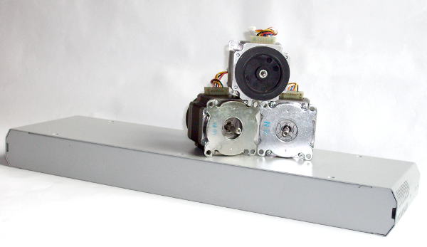

Silniki z "tłumikami-pokrętłami" już czekają, podobnie jak obudowa na sterownik i zasilacz. W drodze trochę stalowego złomu w postaci niewiarygodnie grubych wałków
. Nominalny prąd silników to 2,2A (napięcie 1,2V), sterowniki zrobię na L297 i L298. Czy taki transformator wystarczy?
