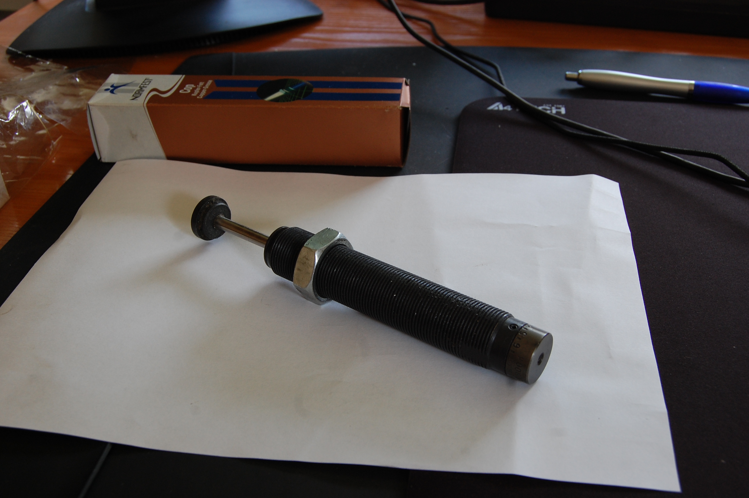

Właśnie przed tym zabezpieczają limity. Pełne zabezpieczenie krańcówkami poza sterowaniem jest oczywiście możliwe (robiliśmy to na pierwszej maszynie) ale bez PLC-a się nie obejdzie. Już przy następnej stwierdziłem że skórka niewarta wyprawki i mały ,pneumatyczny zderzak załatwia sprawę (ewentualnie droższy, hydrauliczny).cnccad pisze: Krańcówka ba zabezpieczyć elektrycznie maszynę przed najazdem po za obszar roboczy.
Np. jakiś błąd w sterowaniu , błąd operatora podczas obsługi..
Pneumatyka nie mam pod ręką, trochę wiekszy hydrauliczny, regulowany.

Wiec lepiej kupić przekaźnik bezpieczeństwa i przegonić przez niego. On jak wpada maszyna na krańcówkę podaje krótki sygnał do np. przycisku STOP.
Wyłączniki kolizyjne pneumatyczne stosuje się na narzędziu. One nie zabezpieczą portalu a tylko narzędzie. W tym przypadku palnik.
Hydrauliczne zabezpieczenie to tylko obrabiarki ze względu na niską ściśliwość oleju. Do plazm się całkowicie nie nadaje.
Zderzak ... owszem Odpowiednio dobrany będzie idealny.
Mozna zastosować nawet amortyzatory jako zderzak. To jest banalne.
Ale jak już to wolę stożek gumowy.
