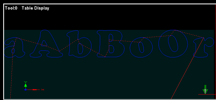

Teraz mam inny problem. Literki takie jak np A, O, R powinny być wycięte najpierw w środku a dopiero później po obrysie zewnętrznym. Jak narazie wypada to losowo. Jedną literkę dobrze a następną zaczyna od zewnątrz. Gcod generuje z Dxf. za pomocą dxf2gcode.
Co i jak zrobić aby ustawić żeby najpierw wycinać środki liter????

Kolejność w lazycam'ie ustawiasz funkcją chain. Klikasz myszką i ustawiasz, który pierwszy obiekt ma być wycinany...

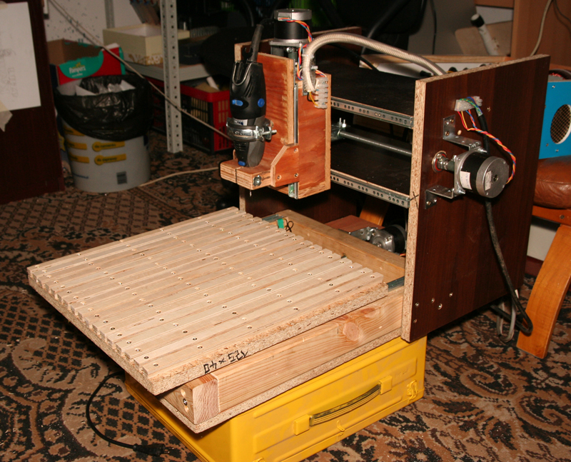

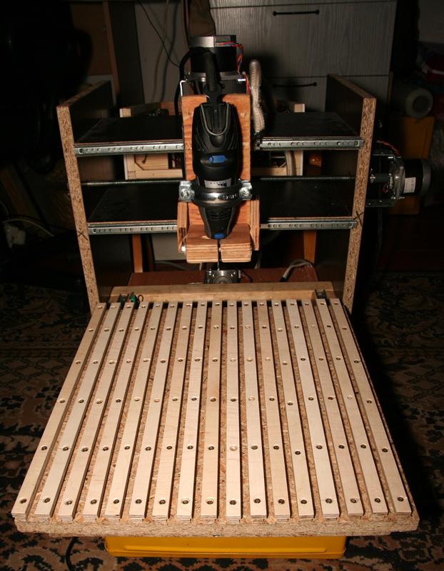

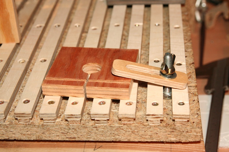

Witam po małej przerwie. Trafiło się trochę wolnego czasu wiec poskręcałem maszynę. Pole robocze wyszło coś około 390x360 mm, jeszcze dobrze nie sprawdziłem.

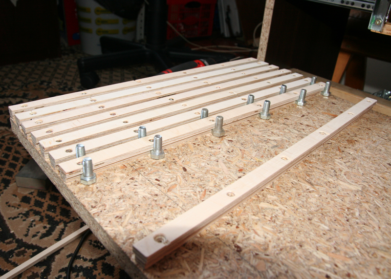

Jak Wam się podoba moje mocowanie materiału? Dla takiej konstrukcji jest idealne, choć jeszcze nie przetestowane. Sklejka 6mm.

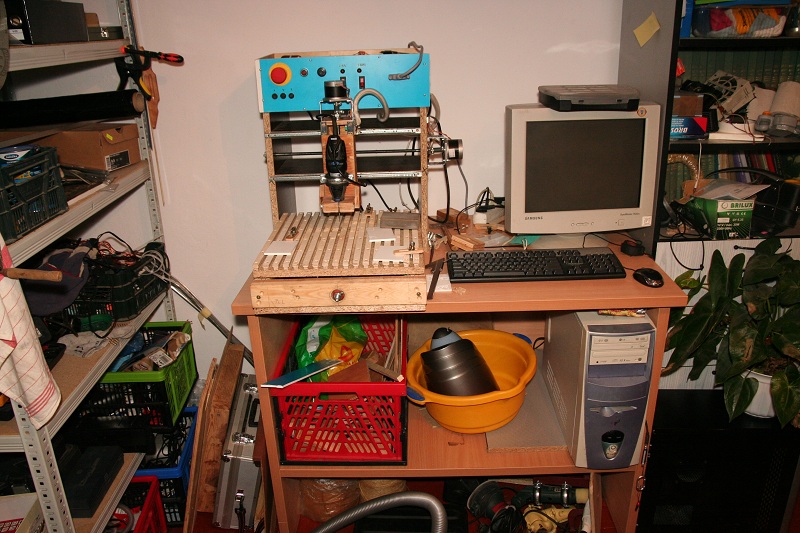

Tak wygląda całość:

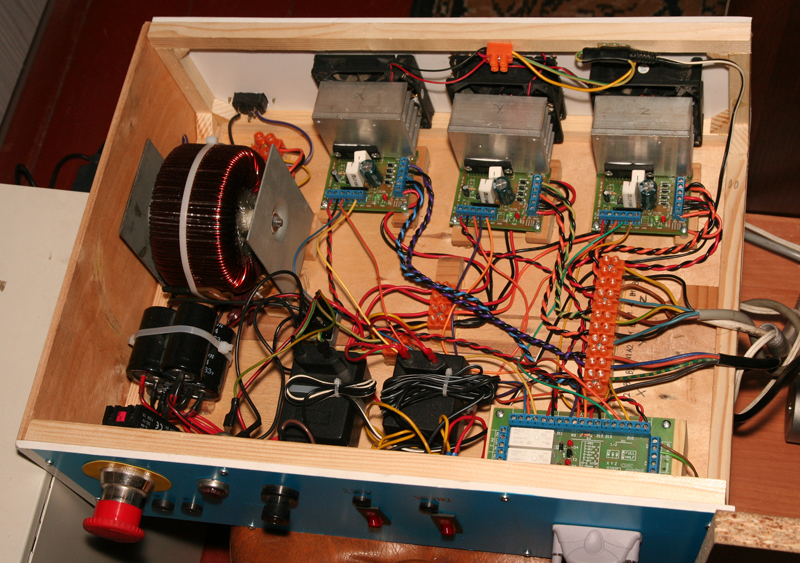

A to cała alektronika:
Musze dodać dodatkowe prowadnice na osi X i Z bo się trochę buja. Z mocowaniem wrzeciona też coś muszę wymyślić bo nie jest wystarczająco sztywno.

witam
Mam takie same sterowniki i zastanawia mnie czy ograniczałeś prąd przez wlutowanie odpowiednio dobranej rezystancji czy masz silniki 2A i pracujesz na tym co w standardzie czyli 0,47ohm ~2A. Mam dylemat czy wlutować 1ohm czy 0,67 do sterowania silnikiem 1A FL57STH56.
1ohm da ok 0,8A a 0,67 ok 1,17 A - sterownik dla osi Z

Oporniki zastały jakie były czyli 0,47 ohm. Silniki mam 2A. Stabilny posuw na moim zestawie to coś około 650mm/min.

Mam dylemat z jednej strony chciałbym wykorzystać maksymalny potencjał silnika z drugiej nie chce go uszkodzić. Po wlutowaniu chce wszystko umocować ale nie chciał bym znowu wszystkiego rozmontowywać żeby zmieniać rezystancję.

Witam po świętach. Aby nie zostać pijawką, która tylko czerpie korzyści z podpowiedzi kolegów na forum przedstawiam dalsze dzieje mojej samojezdnej szuflady. Od uruchomienia minęło już trochę czasu, więc nabrałem nieco doświadczenia. Teraz już wiem co znaczy brak dostatecznej sztywności konstrukcji. Mam zamiar dołożyć po dwie dodatkowe prowadnice na każdą oś, prostopadle to tych już zamontowanych, jak to miałem w początkowym założeniu.
Tak mocuję detal do stołu, może wygląda licho ale trzyma naprawdę dobrze

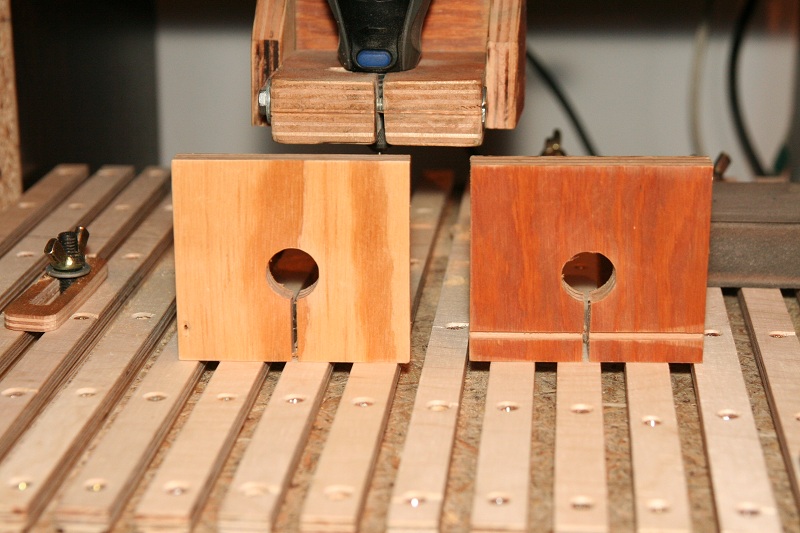

Wycięte na maszynce elementy do nowej Z-ki, mocujące wrzeciono. "Zaprojektowane" w Corelu, gkod generowany w LazyCam z pliku plt. Sklejka 12mm. Dokładność jest nad wyraz zadowalająca:)

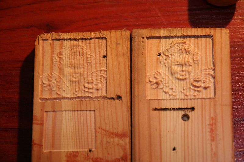

Próby frezowania płaskorzeźby. Obrazek przykładowy z programu b2g 40x40 mm. Frez dentystyczny, kulka 1,8 mm. Ten z lewej zagłębienie 1 mm, z prawej 2 mm.

mocowanie materiału nie takie liche, fajne nawet bym powiedział, taka mała rada jak mocujesz materiał to z drugiej strony śruby podkładaj klocuszek jak najbardziej zbliżony grubości materiału obrabianego, będzie trzymało jeszcze lepiej

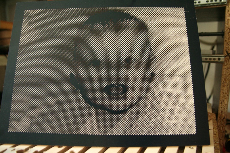

Post napisał: kaazior » 12 cze 2012, 20:15
Planowane usprawnienia szufladówki, z braku czasu, nadal nie zostały poczynione :neutral:
Jednak nie znaczy to, że czasem nie można sobie coś dla frajdy po dziergać :mrgreen:
Portret zrobiony programem DXF halftone, 265x200mm, czas- około 3h, Zwykłe wiertło do metalu 3mm

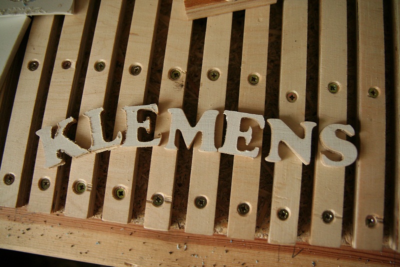

Literki wysokości 24mm, sklejka 4mm, frez 1,4mm dwupiórowy
Brzegi literek są postrzępione, muszę spróbować na sklejce wodoodpornej.
