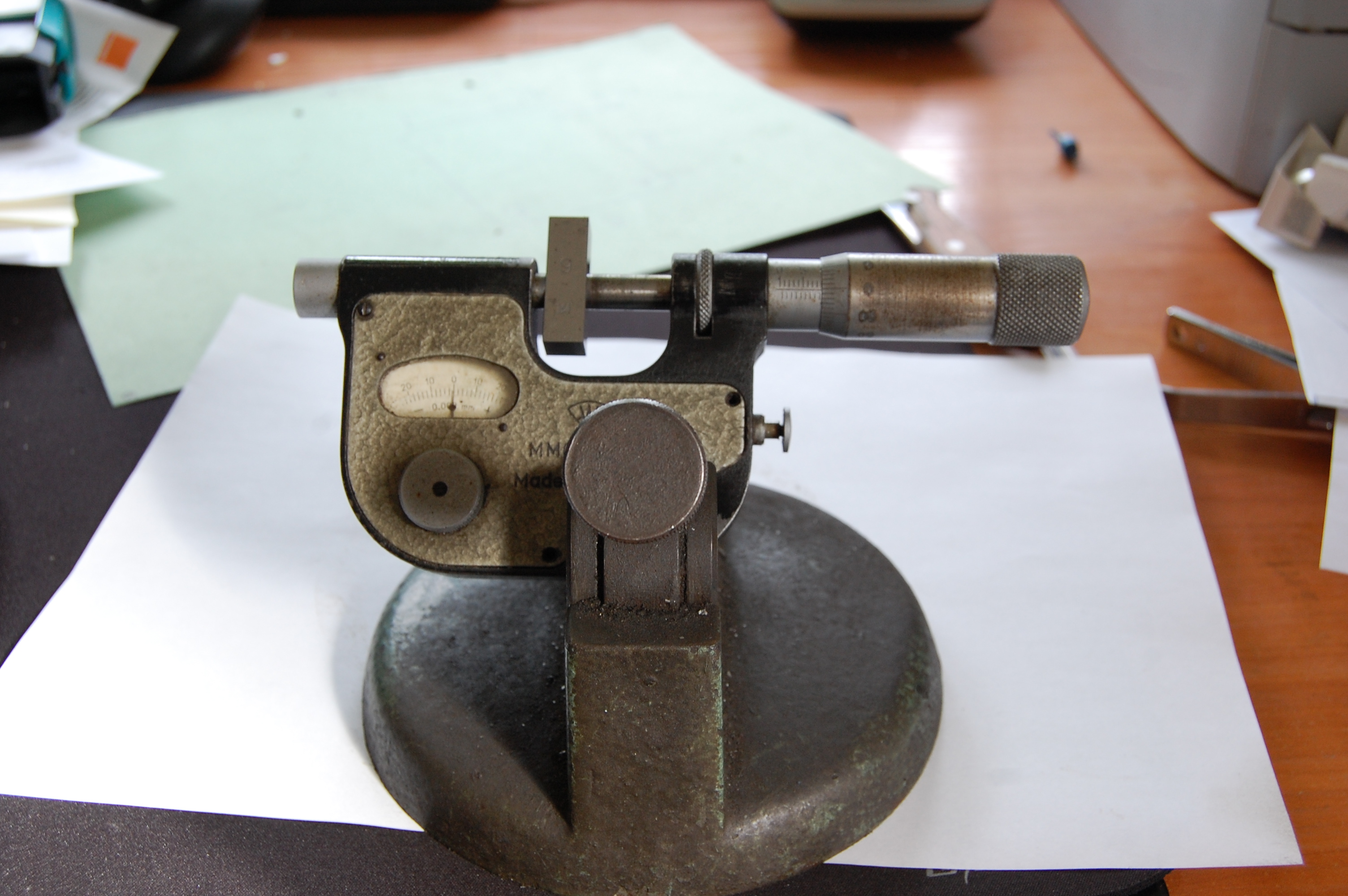

Coby nie być gołosłownym. Ten na zdjęciu mi słuzy dwadzieścia lat z hakiem. Oczywiście takie same na podstawowe zakresy leżą w szafce nie uzywane, bo nie wyobrażam sobie roboty gdyby tym coś się stało.

Bo czujnik ma znacznie większe błędy wskazań+-0,02 w całym zakresie pomiarowym( zakres 10, działka elementarna 0,01).Mikronowy ma +-0.005.Do dokładniejszych pomiarów się zatem nie za bardzo się nadaje.
kamar pisze: Ten na zdjęciu mi słuzy dwadzieścia lat z hakiem. Oczywiście takie same na podstawowe zakresy leżą w szafce nie uzywane, bo nie wyobrażam sobie roboty gdyby tym coś się stało.
No to kowadełka do docierania.Sądząc po wyglądzie zarabia na siebie regularnie. Niewiele już zostało z tych +-0,002. .

Chyba łatwiej bedzie wymienić jak zajdzie potrzeba. Po sto złotych bywają. :)
Do dwóch mikronów na codzien nie potrzebuje a z setką nie ma problemu i ślepiania.
