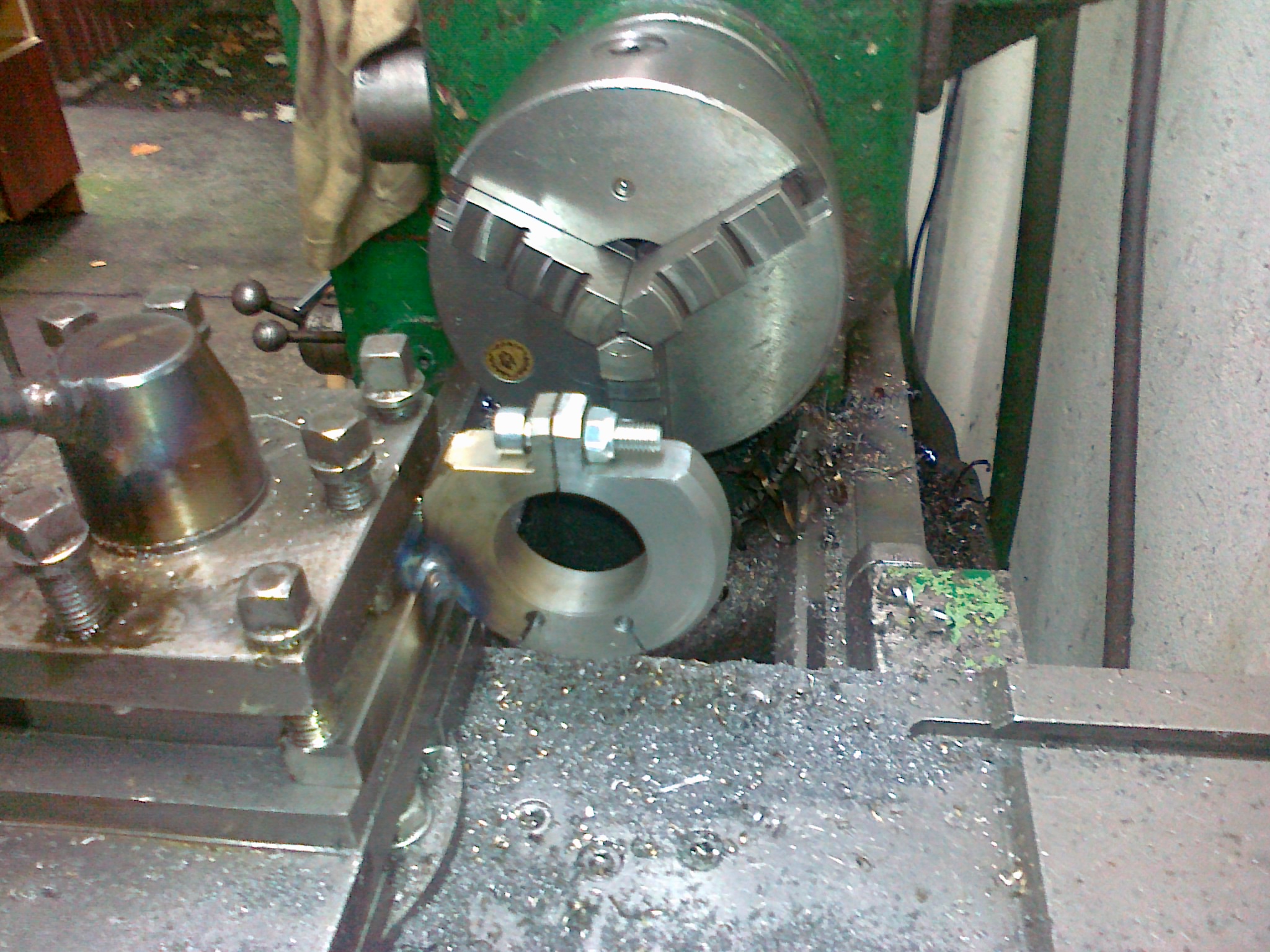

Witam wszystkich trochę odgrzeje temat i chciałbym zapytać czy warto kupić nowe szczęki do uchwytu tokarskiego czy lepiej zainwestować więcej pieniędzy i kupić uchwyt. Jako że tokarkę wykożystuję do amatorskich celów więc nie jest częśto używana ale mam w niej szczęki bardzo wyrobione i jak zakladam wałek to bardzo bije czasem nawet 2-3mm przy uchwycie, zastanawiam się czy ta tarcza która jest w środku ta z gwintem spiralnym co trzyma szczęki w kupie też nie jest czasem wyrobiona.

Jakoś ciężko to widzę zeby od wyrobionych szczęk było 3 mm bicia. Może szczęki w złej kolejności włożyłeś? A jak czujnikiem przejedziesz po uchwycie to ile bije? Musisz ocenic w jakim stanie jest uchwyt. Jak założysz nowe szczęki to pewnie i tak trzeba bedzie je przeszlifować.

Witam, szczęki są dobrze włożone ale są naprawdę bardzo wyrobione z tymi 3 mm może przesadziłem ale 2 napewno tylko niewiem jak dolładnie to opisać ale wygłąda to tak że patrząc na uchwyt od strony konika są bardzo wyrobione i im głębiej tym są w lepszym stanie.
Myślę że to wina szczęk bo jak mam możliwość żeby toczyć na szczękach wewnętrznych to materiał bije dużo mniej. Możesz mi wytłumaczyć na czym polega to szlifowanie??

poszukaj na forum bylo o tym juz pisane. blokujesz szczeki i od srodka sciernica trzpieniowa je szlifujesz. daj zdjecia to bedzie mozna cos wiecej powiedziec

Post napisał: WZÓR » 16 maja 2012, 21:29
andrzej31-91 pisze:.... Możesz mi wytłumaczyć na czym polega to szlifowanie??
Jak mrozanski napisał;
mrozanski pisze:... blokujesz szczeki i od srodka sciernica trzpieniowa je szlifujesz......
obrazkowo wygląda to mniej / więcej tak ;
Mariusz.

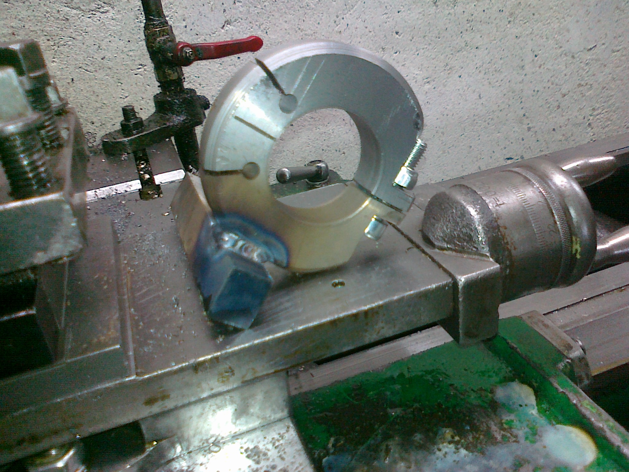

Post napisał: dawca87 » 16 maja 2012, 21:35
Najlepiej do szlifierki pneumatyczniej dorobić uchwyt do imaka. Szczęki musisz zacisnąć czymś (ja wlozylem nakrętki między szczęki o ile dobrze pamiętam). Szlifujesz na obrotach. Ja szlifowałem wiertarką i musze stwierdzić ze ma duzo za małe obroty i idzie to jak krew z nosa. Operacja się udała i mam bicie na poziomie setki.
Jak szczęki są wyrobione duzo bardziej na końcach to powazniejszym problemem niż bicie jest słabe trzymanie materiału (i można w zeby dostać).
[ Dodano: 2012-05-16, 21:40 ]
ObrazekObrazek
To mój uchwyt robiony na poczekaniu.
