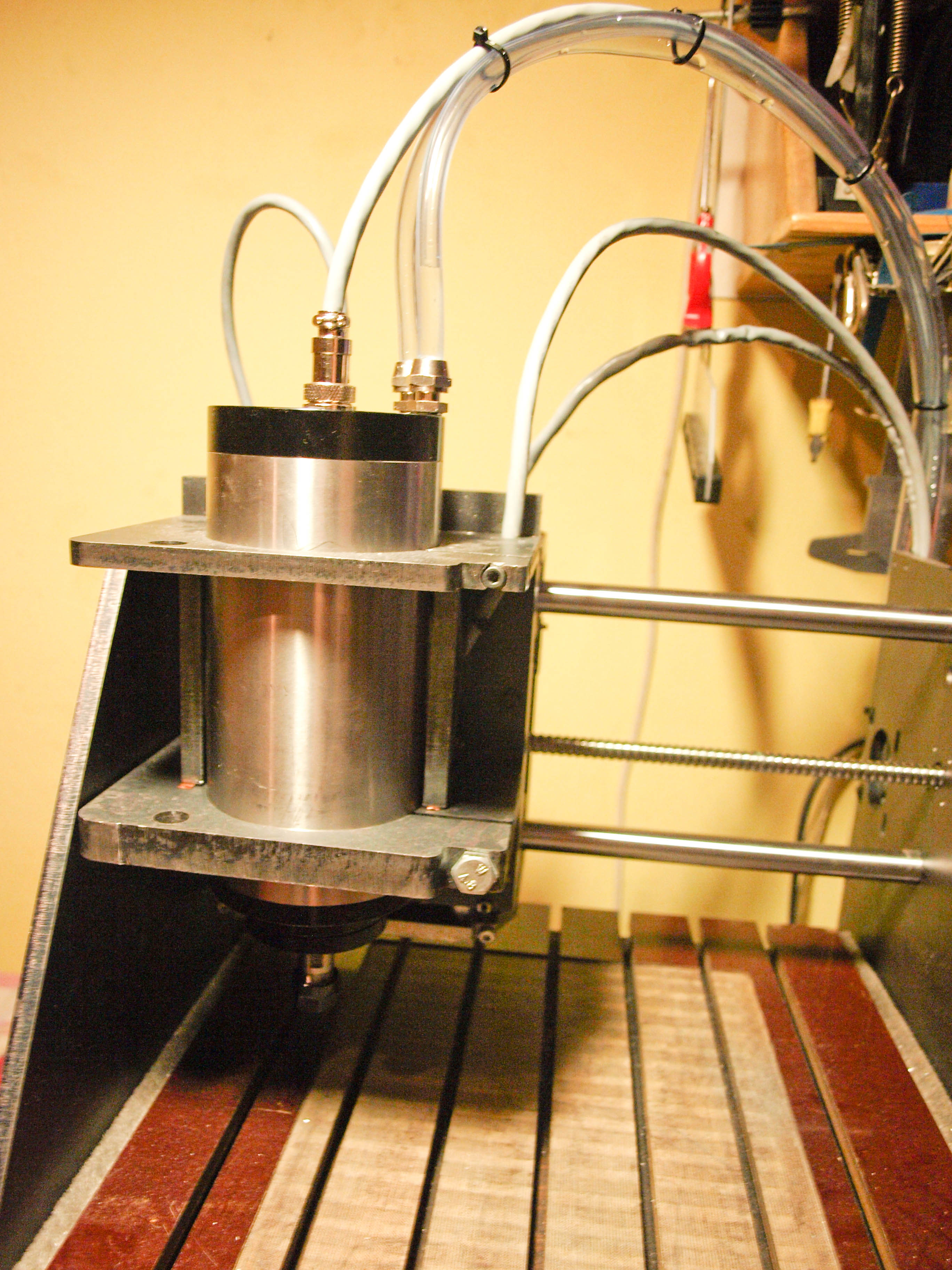

Post napisał: zacharius » 13 maja 2012, 22:00
nadszedł wreszcie czas kiedy mógłbym rzec że maszynka przebyła mutacje pozytywnie i już niedługo będzie znowu w boju.
kilka rzeczy są na razie na prowizorce, brak jeszcze laserka do naprowadzania, szczotki p.pyłowej. trzeba ustawiać kąty i tede i tepe. jak na ten moment rozpędza się do 1800mm/min bez narzekań na podzielniku mikro kroku 1:10 przekładni 1:2 i śrubkach 10x4 (podejrzewam że potrafi szybciej trzeba znaleźć czas się pobawić)
oto fotki po apgrejcie filmik mam nadzieje że wkrótce

Post napisał: Zienek » 14 maja 2012, 09:26
Niezła armata jak na taką biurkową maszynkę :)
To chyba był zakup przyszłościowy na "po tuningu 500kg" to wrzecionko :lol:
Musi ostro rezać - Czekam na filmik :)

Post napisał: zacharius » 14 maja 2012, 09:54
ano najwyższa pora zmienić temat z biurkowej na przy biurkową :twisted:
nagram coś jak będę planował stół (pewnie w następnym tygodniu) bo nie mam tulei 8

Post napisał: zacharius » 15 maja 2012, 18:38
ot coś tam nagrałem, na razie przebiegi "testowe" podejrzewam ze potrafi więcej jak 1860mm/min

Post napisał: kak » 15 maja 2012, 19:11
Ja jestem trochę napalony na mokrego chińczyka, ale nie wiem czy mi korków nie wywali. Kilka osób miało kłopoty. Twój falownik jest podłączony do różnicówki? Masz jakieś filtry pomiędzy?

Post napisał: zacharius » 15 maja 2012, 19:47
zupełnie nic, nawet uziemienia jeszcze nie podpinałem bo kabel pod ręką był tylko 2 żyłowy.
to jest normalnie w mieszkaniu pod 1 faze 1,5KW.
z czego by miało wywalać korki (o ile stoją 16A) chyba ze instalacja felerna ale też reguły nie ma (ta u mnie to z lat 50ch 3 żyły brak itp)
co do chińczyka to tak patrze i chyba wolałbym ER16 albo 20. te ER11 tak jakoś zabawkowo wyglądają

Post napisał: smouki » 15 maja 2012, 20:56
najważniejszy jest prąd przy włączaniu, prąd udarowy, jak by chińczyk startował od kopa na 400Hz to mogłoby może i przekroczyć zadane ampery na bezpieczniku, ale tutaj ładnie startuje z soft, tak że nie powinno być problemów, a jak nie ma soft startu, bezpieczniki wymienić na zwłoczne i też może pomóc
