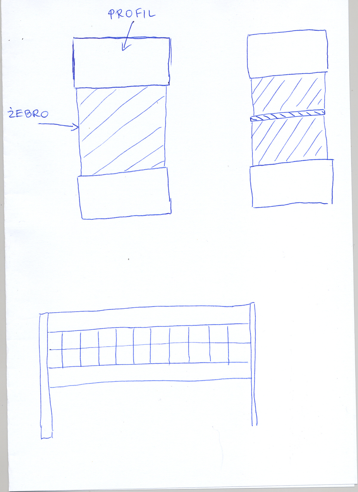

Czy wspawywanie blachy 20mm pomiędzy profil jako "plecy" bramy ma sens czy będzie to tylko nabijanie wagi maszynce? Blacha dokładnie byłaby wyfrezowana bo brzegach tak żeby weszła w środek konstrukcji na 10mm a na pozostałych 10 się opierała.

Spróbuj może to rozrysować, bo np. ja pojęcia nie mam o co Ci chodzi :smile:

chodzi o to żeby maksymalnie usztywnić konstrukcje bramy. tak jak na szkicach, owa blacha ma być wyfrezowana tak żeby powstał zamek który wejdzie później pomiędzy profile w jej konstrukcji (te na których będą osadzone wałki podparte.

Tak na szybko: wydaje mi się że takie rozwiązanie w tym układzie profili wiele nie poprawi. Zdecydowane poprawienie sztywności bedzie wtedy, gdy powstawiasz użebrowanie albo same żebra poprzeczne jak na pierwszym rys. albo do tego dodasz jeszcze żebro wzdłużne jak na drugim rys.:
Żebra nie muszą być grube, typowo do takich amatorskic zastosowań powinno wystarczyć coś od 5mm do 10mm - w zależności od ścianek samego profila. Żebro wzdłużne z jednego kawałka, a poprzeczne docinane

a nie zrobi to fal dunaju z z konstrukcji? wydaje mi ze im więcej spawania tym więcej przegięć, naprężeń itp itd. profile wstępnie miały być 100x50x5 ale nie udało mi się takich dostać nigdzie w mojej okolicy i finalnie chyba wyjdzie że będą 120x80x6 ale to to jutro będę wiedział czy takie mają czy nie na magazynie. poza tym tak jak już chyba tutaj pisałem pod same prowadnice będą wspawane płaskowniki 60x12. temu wydaje mi się że po wstawieniu takiej blachy i przyspawaniu jej punktowo z przodu i z tyłu powinno to być bardzo stabilne. nie wiem może źle myślę.

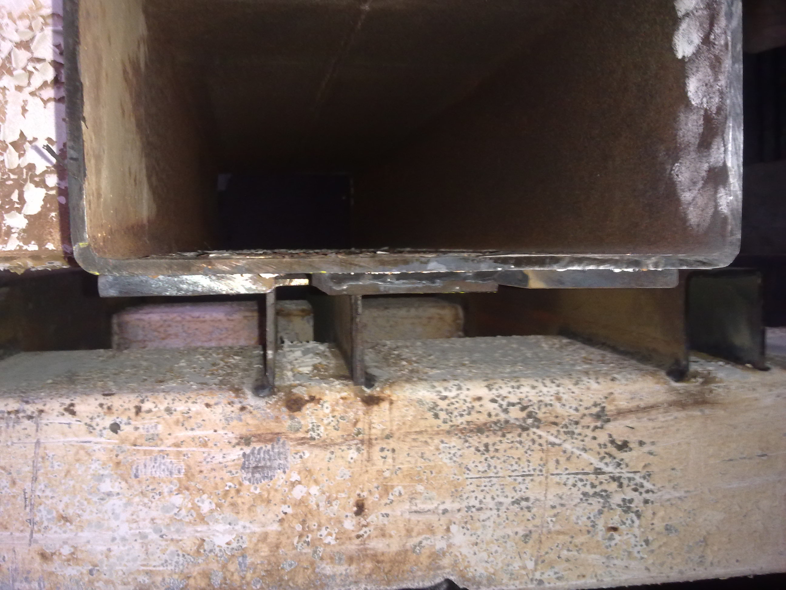

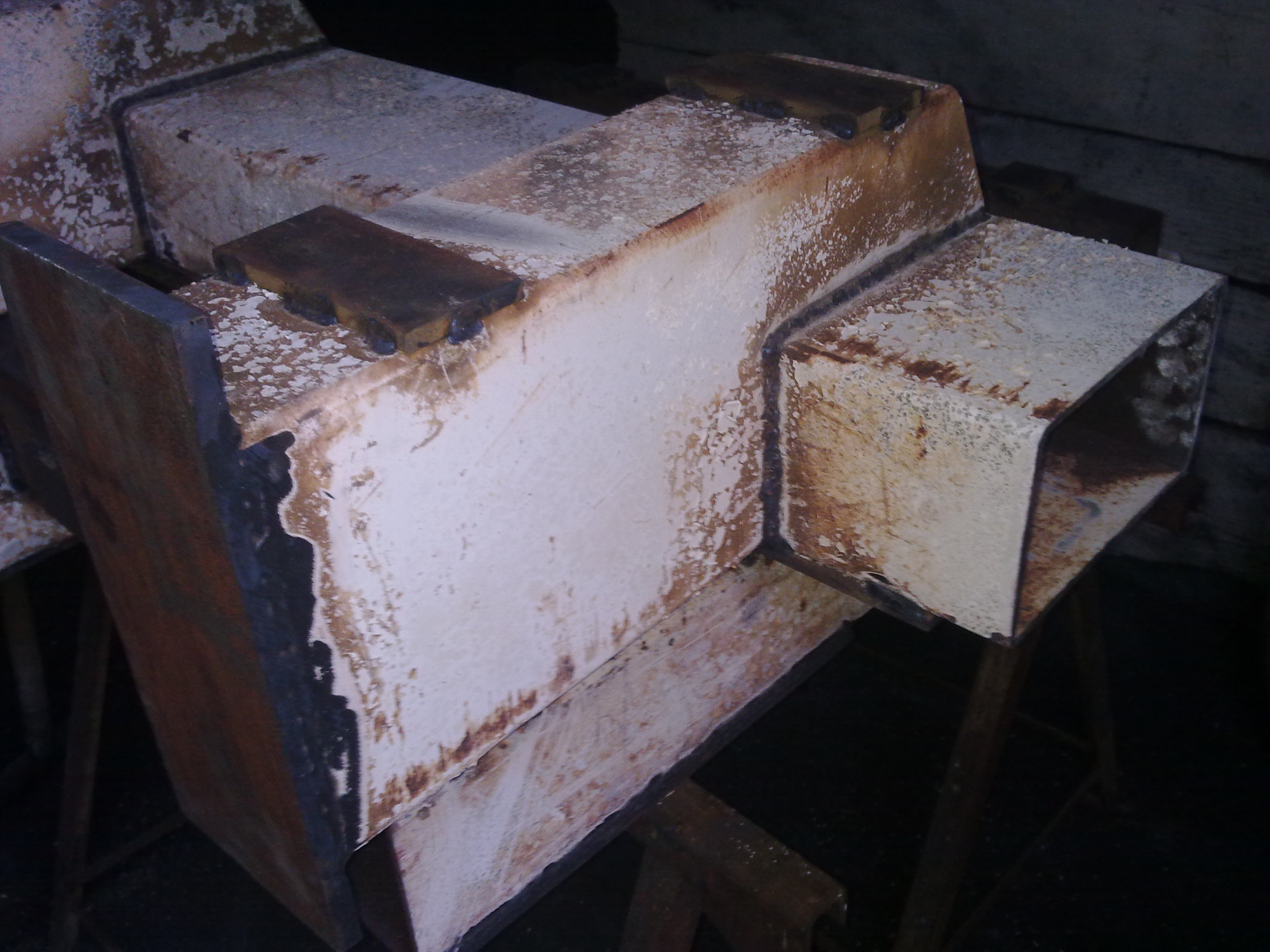

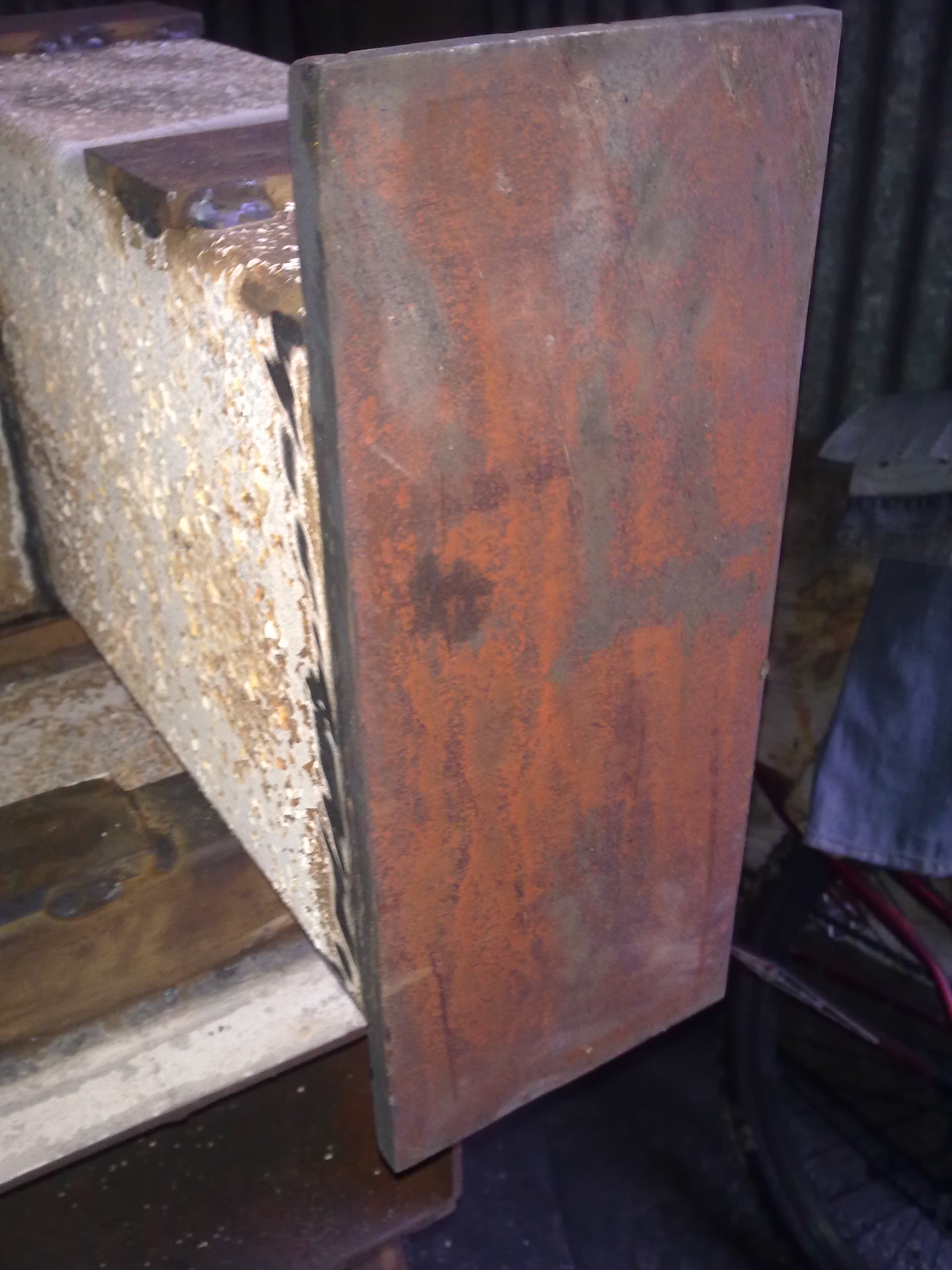

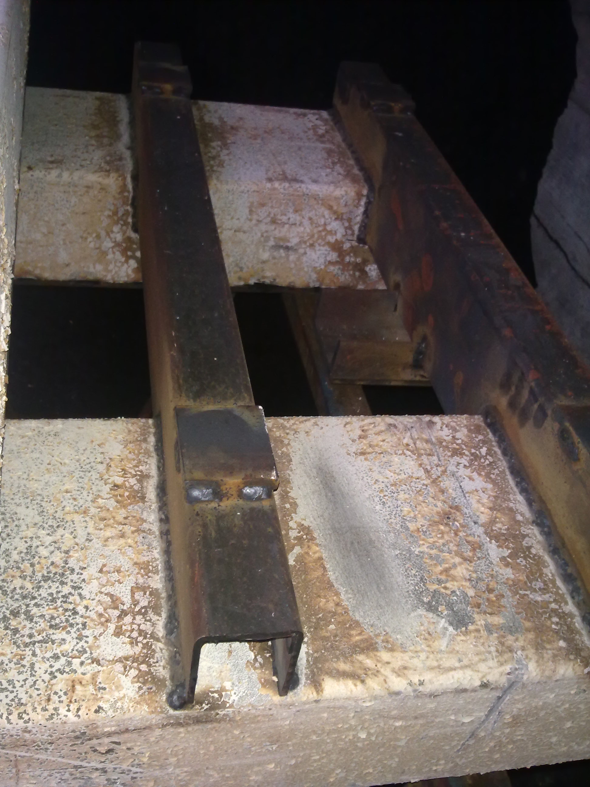

Obcykałem konstrukcje po wyżarzaniu. Jeśli chodzi o ugięcia/zapadnięcia to nie odnotowałem żadnych. Strzeliłem też fotki od czoła, wprawdzie obiektyw to nie to co ludzkie oczy ale jest jak było - leciutkie ugięcie od spawania.
Tylko co do koloru stali - blachy nie były malowane a nie są tak bardzo brunatne jak inne konstrukcje na forum po wyżarzaniu tak że temperatura musiała być niższa (potrafi ktoś ocenić ile?)
Potrzebuje porady odnośnie śrub napędowych. Czy na X o długości 1130 od bloku do bloku wystarczy śruba kulowa 16, skok 5? Czy dać 20x5? Ta druga to droższa opcja, no i większy problem ze schowaniem tego pod krzyżakiem. Ale jeśli to ma znacząco wpłynąć na drgania przy obrotach to wezmę 20'ke...
Podkładzik został, i pewnie zostanie, biała "zeskorupiła się"
Blacha niepomalowane - kolorki jak wyżej i niżej - trochę mało tego nalotu...
No i duże profile od czoła - lekkie ugięcie - praktycznie takie jak po spawaniu...

Wyżarzanie nie usunie pofalowań konstrukcji automagicznie. Ono tylko usuwa z niej naprężenia, co pozwala mieć nadzieję, że po obróbce mechanicznej nic się już w geometrii maszyny nie zmieni.
Żeby wykryć efekty wyżarzania, musiałbyś mieć na niej punkty referencyjne, i urządzenie, zdolne wykryć liczone w setnych, albi i tysięcznych milimetra przesunięcia ich względem siebie.
