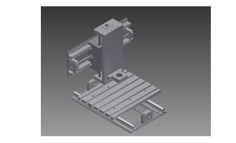

tomekhad
Posty: 6
Rejestracja: 03 sty 2011, 21:25
Lokalizacja: Wrocław
pierwsza konstrukcja, projekt wstępny
#26
Post napisał: tomekhad » 19 mar 2012, 22:18
Witam. To mój wstępny projekt frezarki. Czekam na komentarze i mam nadzieję, że rozwinie się rozmowa, która pomoże wyeliminować mi pewne błędy.
Raven
Posty: 681
Rejestracja: 24 paź 2011, 11:54
#27
Post napisał: Raven » 20 mar 2012, 08:41
Ekhm... lewitacja nie jest najlepszym pomysłem na montaż urządzeń... :wink:
macgyver4
Posty w temacie: 17
Posty: 60
Rejestracja: 09 lut 2005, 15:44
Lokalizacja: tarnów
#28
Post napisał: macgyver4 » 12 maja 2012, 18:59
Raven pisze:Ekhm... lewitacja nie jest najlepszym pomysłem na montaż urządzeń... :wink:
Dokładnie,dorysuj kolego projekt ramy oraz bramy,sposób mocowania itp.wtedy można coś podyskutować...Co do mojej frezarki zgadzam się iż kress to profanacja...docelowo myślę o jakimś wrzecionie 2,2kW, do obecnej zetki dołożę trójkąty wzmacniające natomiast do mocniejszego wrzeciona powstanie nowa zetka.
