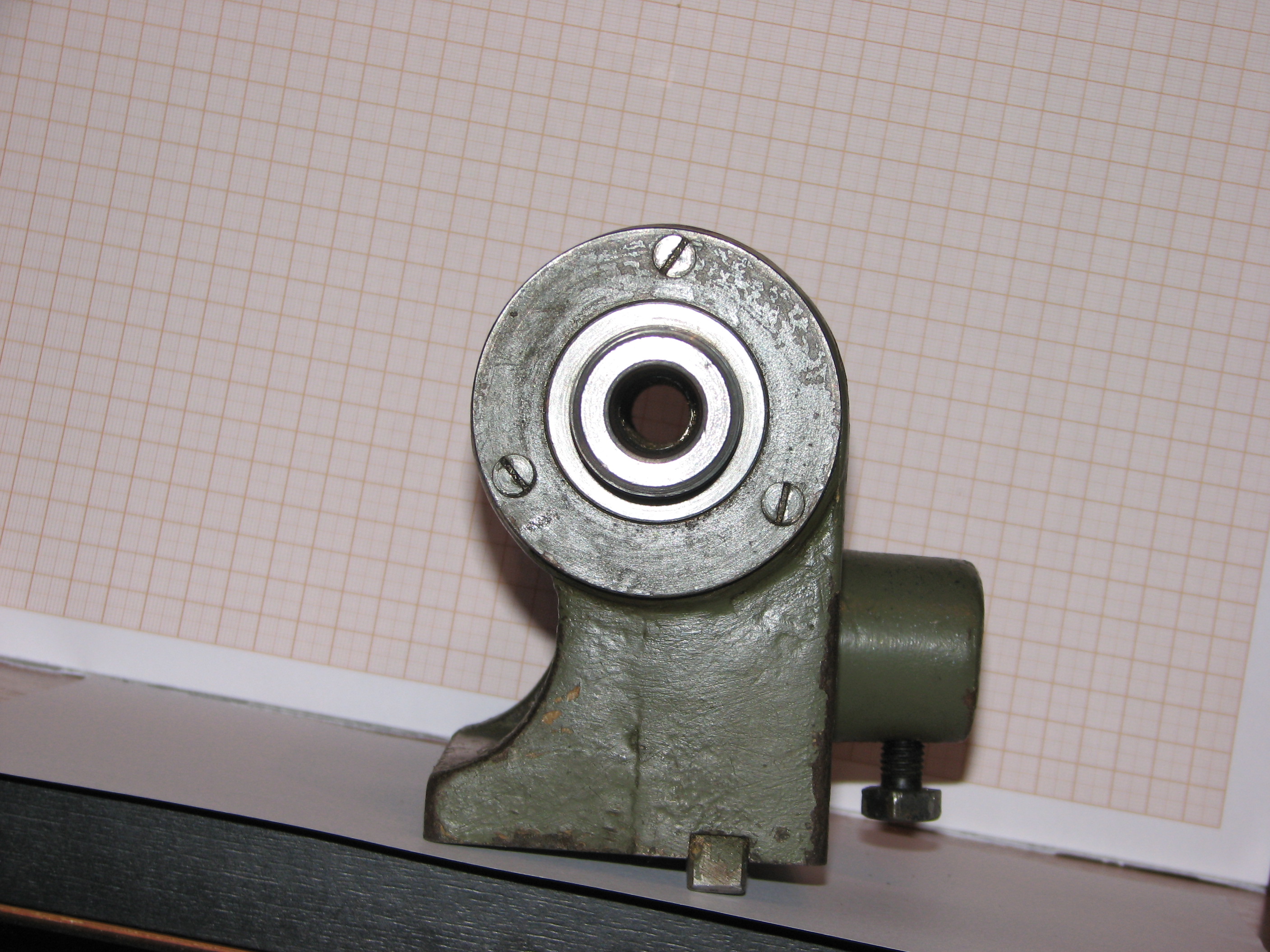

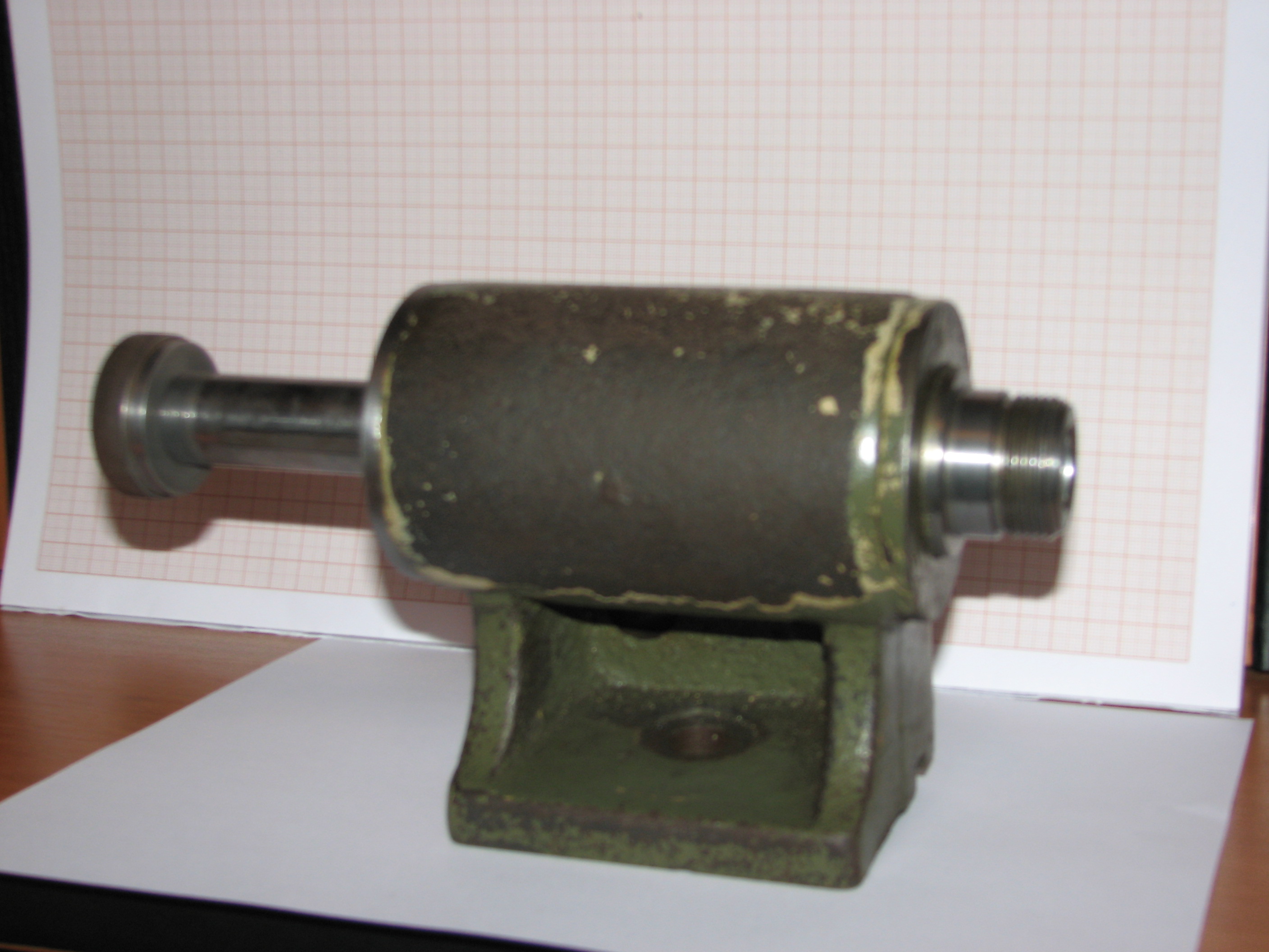

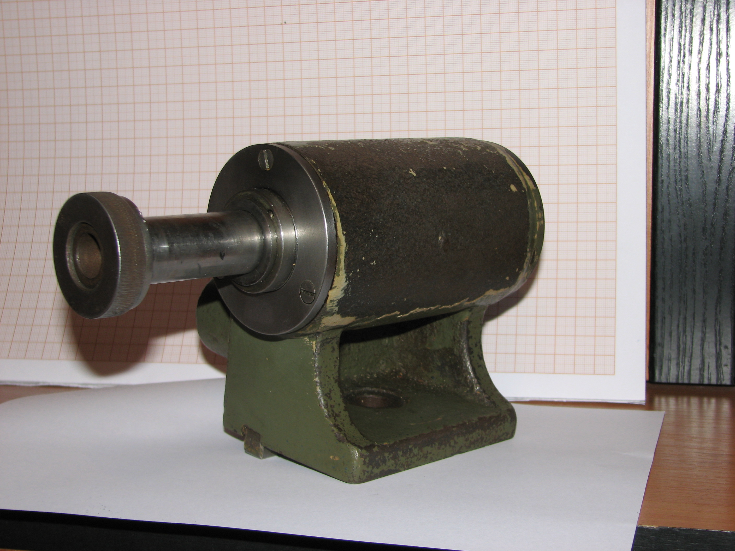

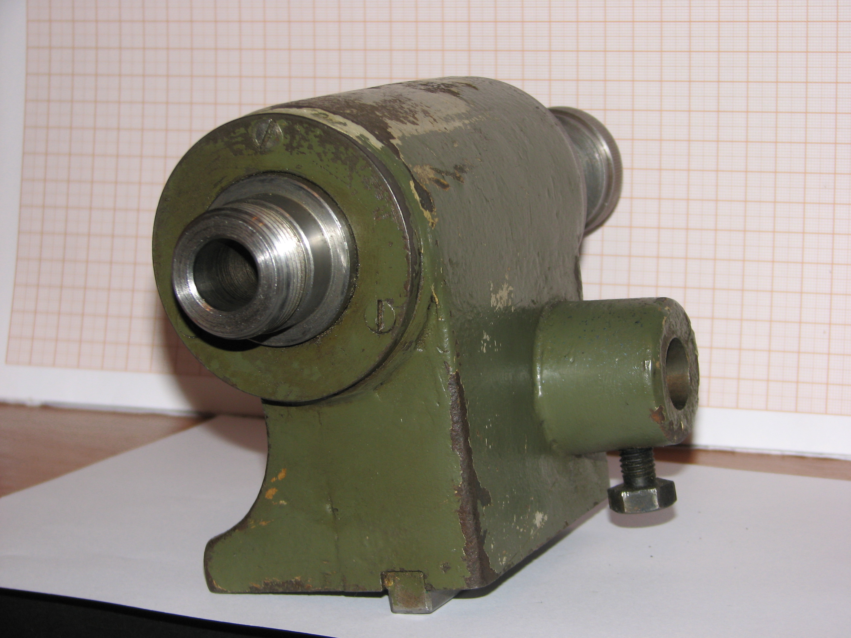

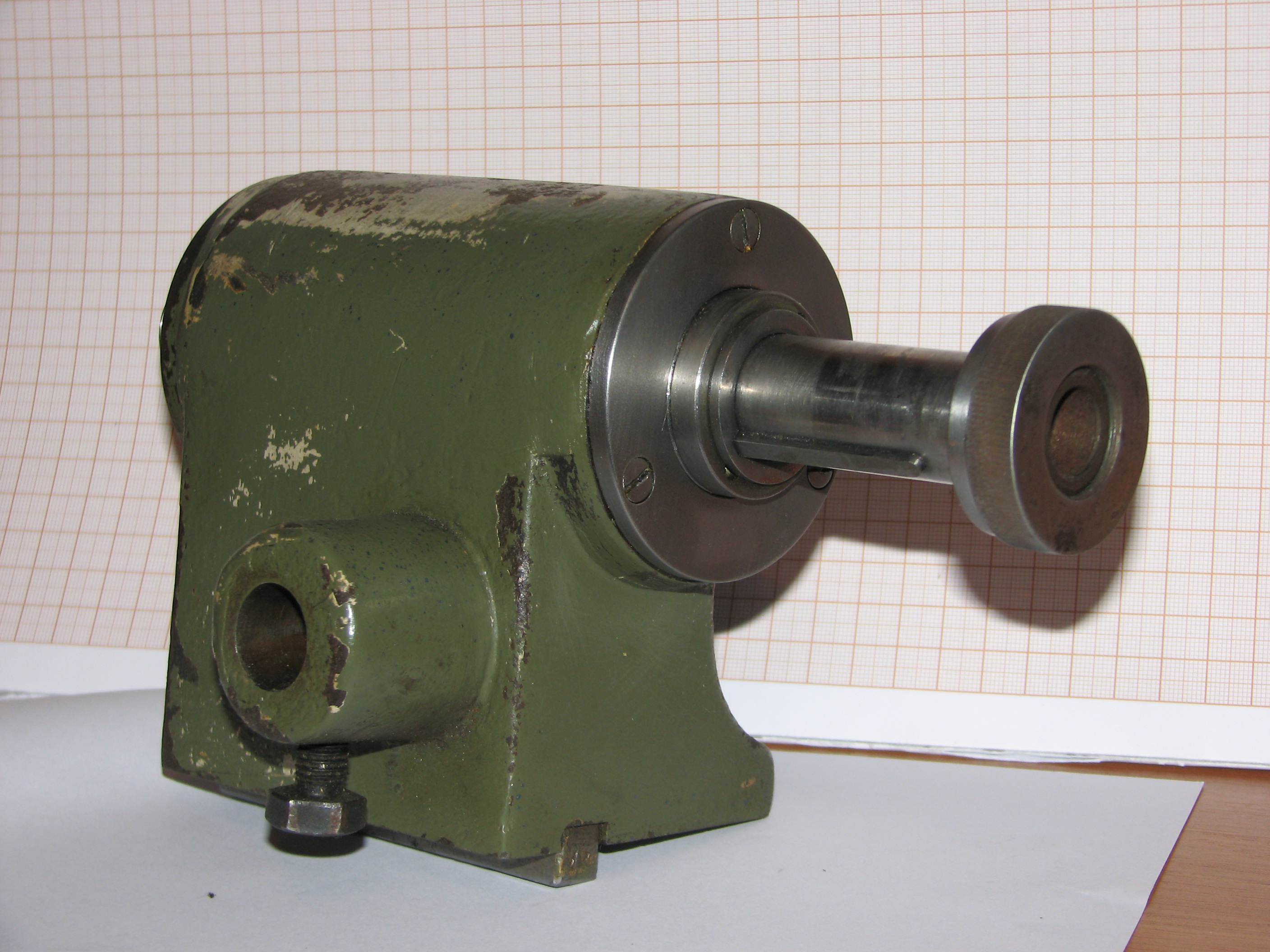

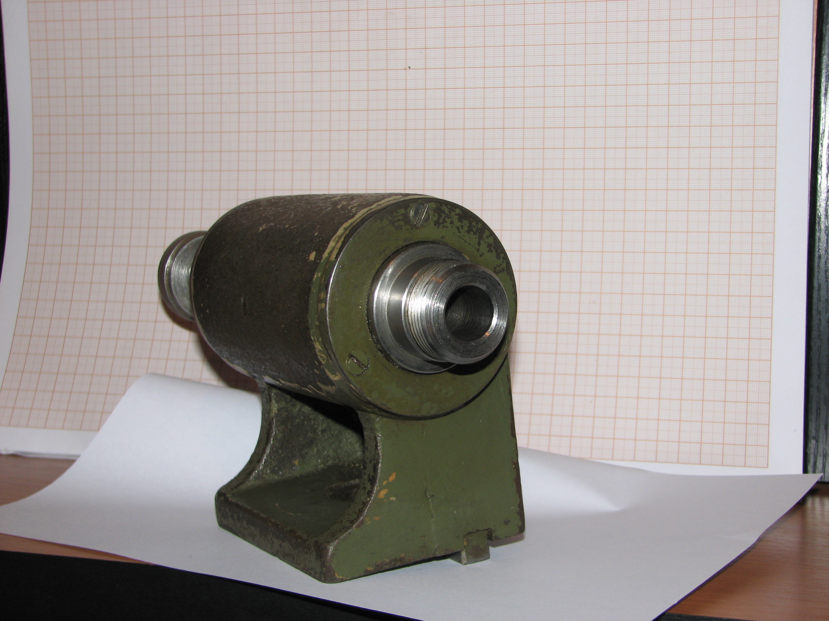

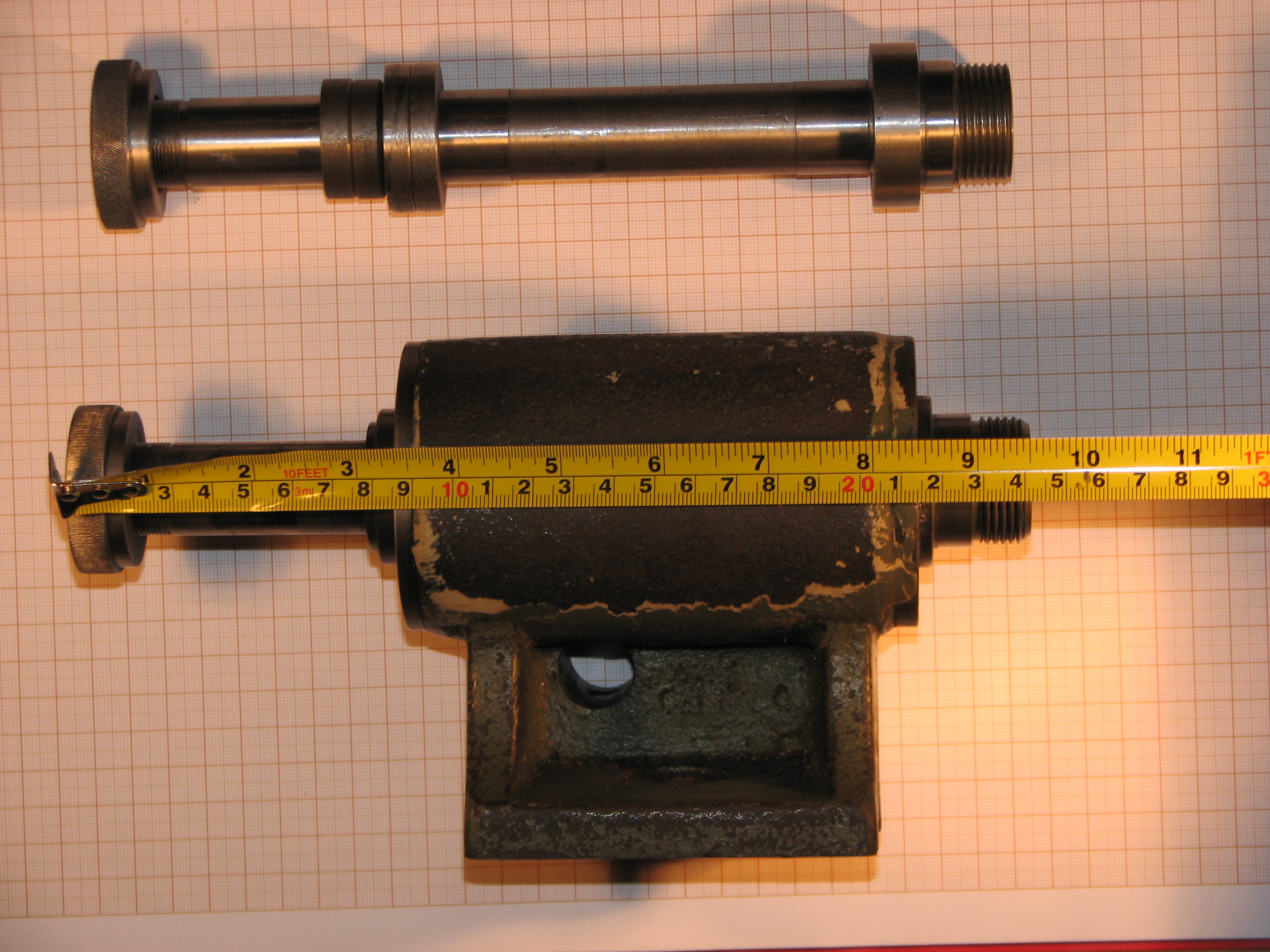

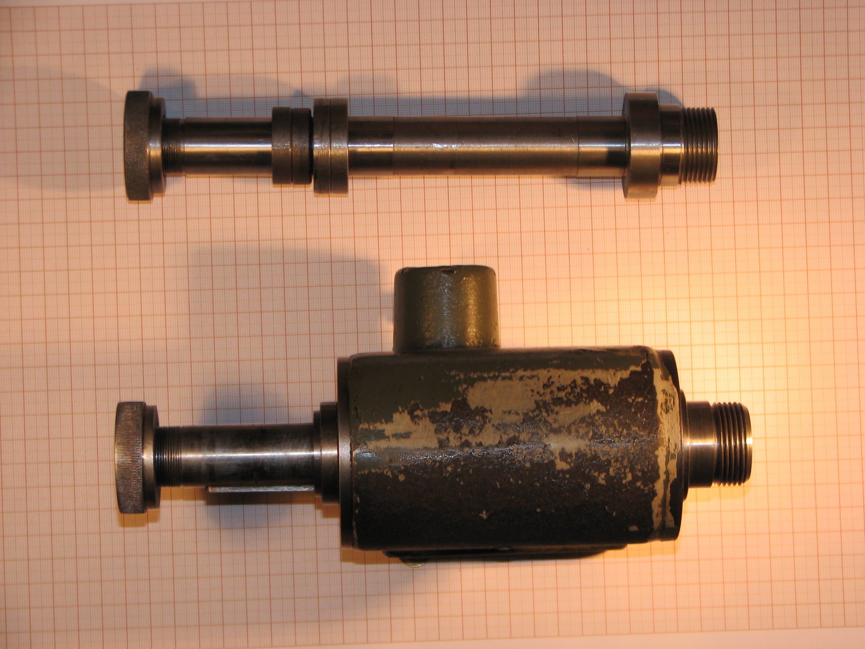

marcin_1995 pisze:A jakie ma wymiary oryginalne wrzeciono ??
Niestety na rysowanie nie mam w tej chwili czasu, więc tak na szybko kilka fotek.
Może coś wyjaśnią.
Obrazek Obrazek
Obrazek Obrazek
Obrazek Obrazek
Obrazek Obrazek

Post napisał: Zbych07 » 18 mar 2012, 16:33
marcin_1995 pisze:chyba nie skorzystam pisałem z gościem 350 z przesyłką 380 zł mogę kupić je ale ktoś odkupi ode mnie konik :razz:
Twoje pieniądze, Twój wybór ale na Allegro bardzo trudno jest trafić interesujące Cię wrzecionko poniżej 300 zł.Sam uchwyt (oczywiście nowy ale chiński ) to wydatek ok. 180zl.
Wykonanie takiego wrzecionka od podstaw to spore wyzwanie. Skoro trafia się chętny na odkupienie konika warto to dobrze przemyśleć.
Dla tokarza i tak będzie fucha - trzeba zrobić koło pasowe na silnik i ( jeśli nie planujesz użycia falownika ) koło pasowe pośrednie, uchwyt do mocowania koła pośredniego. Konieczne będą też wysięgnik ( kawałek stalowego pręta) i podstawa do mocowania silnika.
Jeśli mimo wszystko zdecydujesz się na budowę od podstaw wtedy napiszę co zrobiłbym inaczej.
