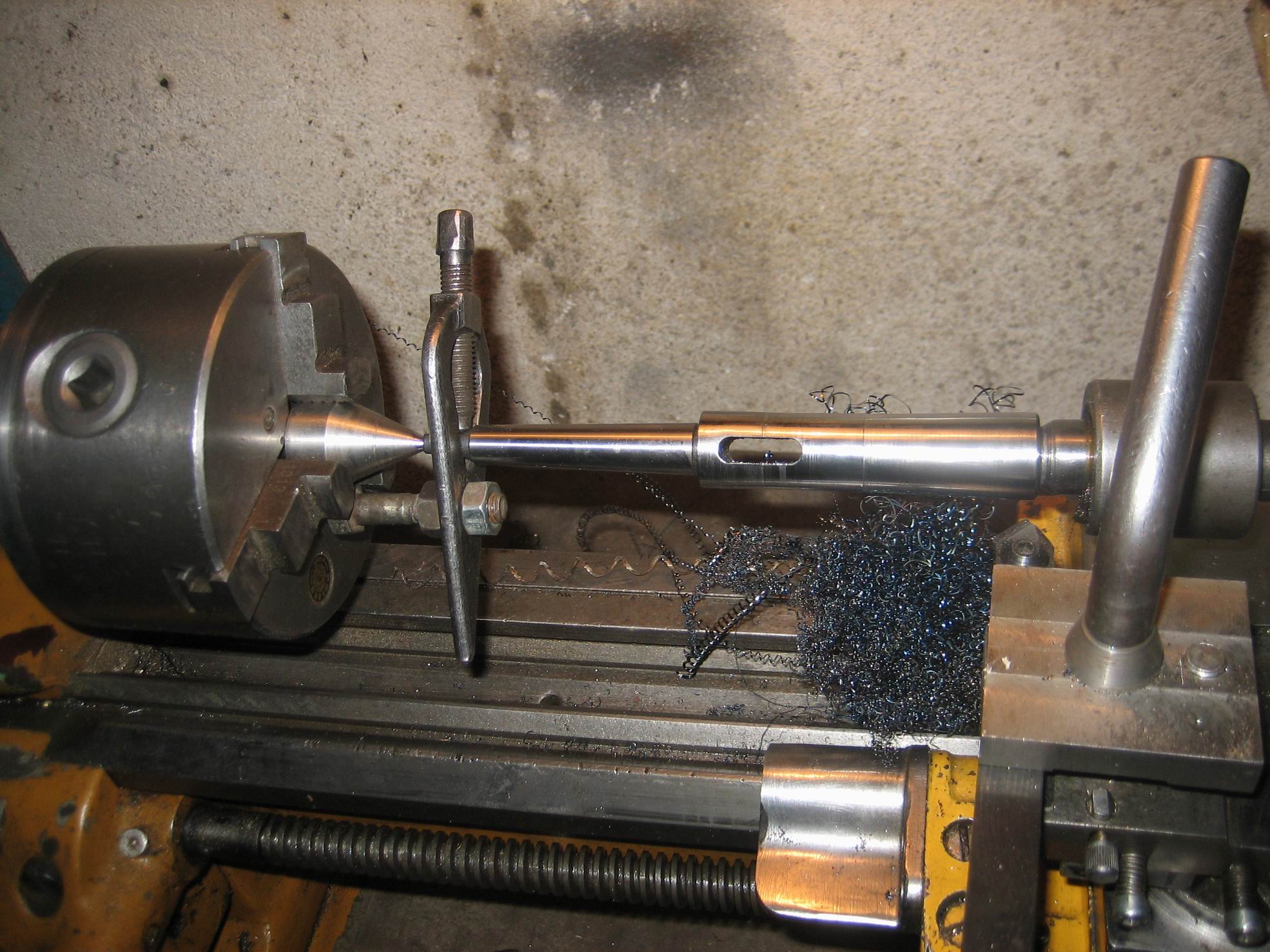

A ja po roku poszukiwań postanowiłem zrobić samemu .Chciałem założyć temat o tej tulejce ,a tu się sam pojawił . Ponieważ jestem w trakcie wykonywania to relacja z tej pracy będzie niedokończona .Materiałem wyjściowym jest tulejka przedłużająca MS1/MS1 z Darmetu ( chwilowo nie wystawiają na Allegro).

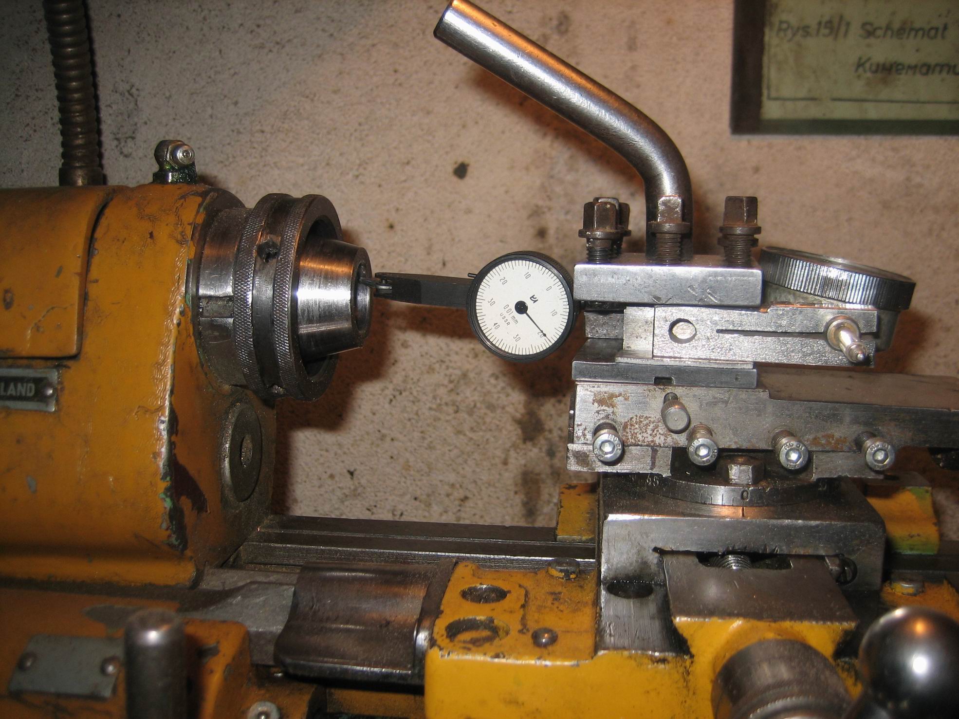

Ustawienie kąta skrętu sanek :

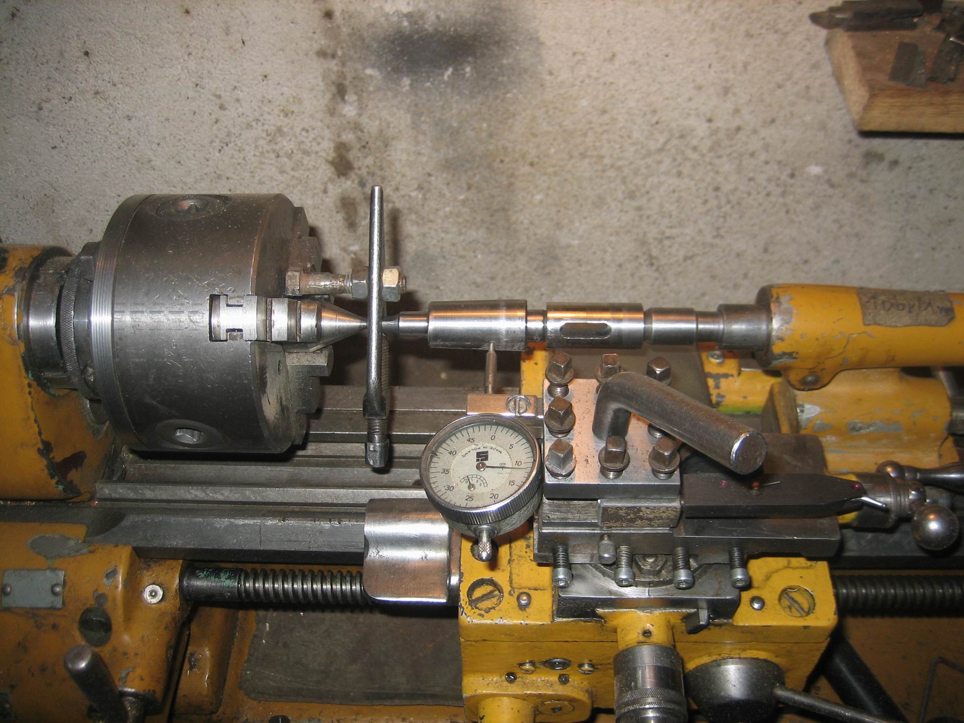

Toczenie części walcowej ø18 i stożka , z ø19,6 na ø 18 .Mocowanie tulei w kłach , kieł przy uchwycie przed zamocowaniem przetoczony celem eliminacji bicia . Tuleja podhartowana więc nóż na płytki .
ObrazekObrazek

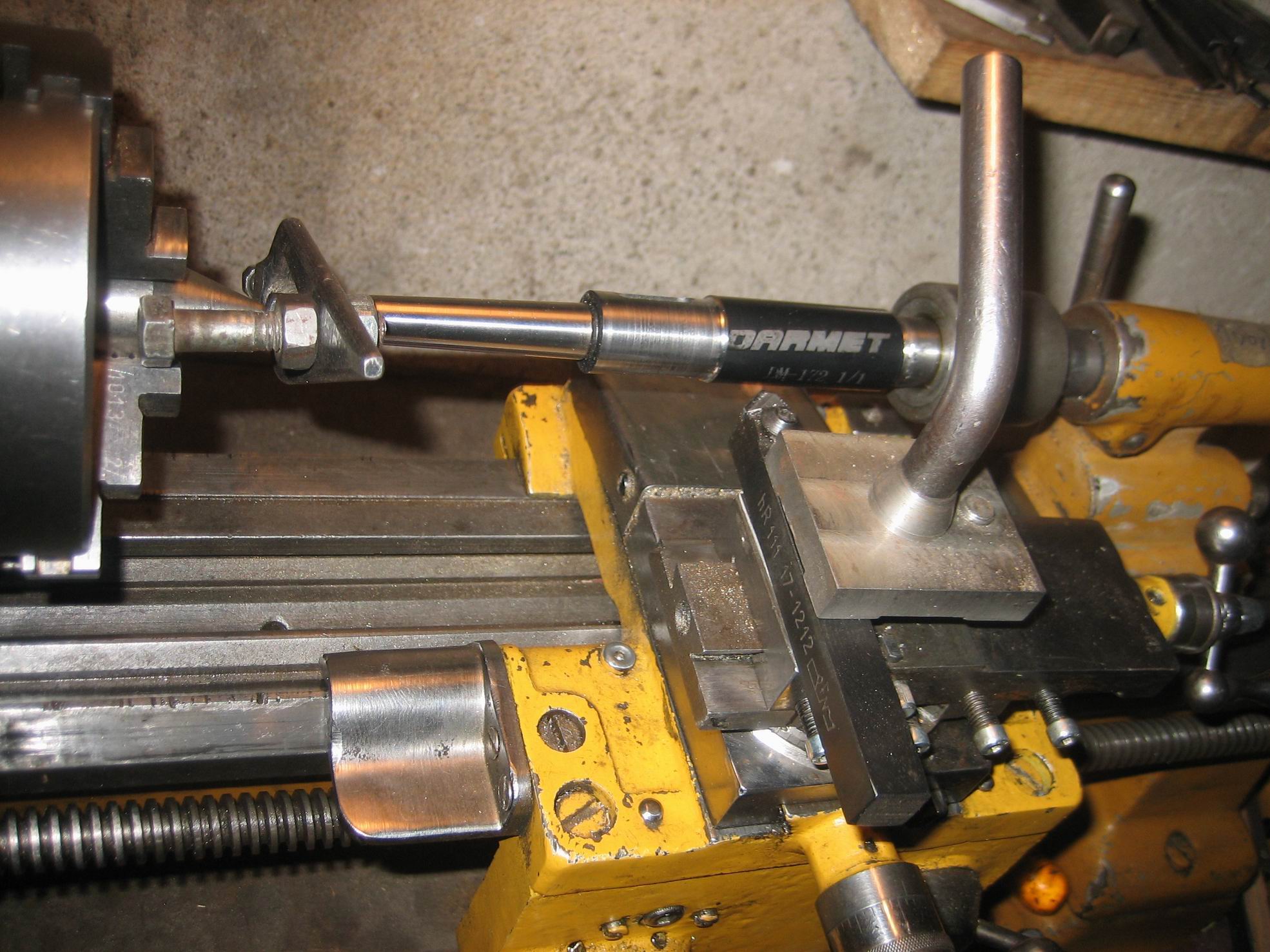

Po toczeniu rozcięta ,
i osadzona na stożku
Do tej pory żarło dobrze , ale niestety zdechło .Pomiar bicia to 0,05 .Dalsze prace zawieszam do momentu zrobienia fortunki celem przeszlifowania tulejki .Wyciągam też wrzeciono do przeszlifowania ze względu na owal w miejscu pracy z panewką .Jak to zrobię to może nastąpi ciąg dalszy ... , o ile to będzie kogoś interesowało . :grin:
