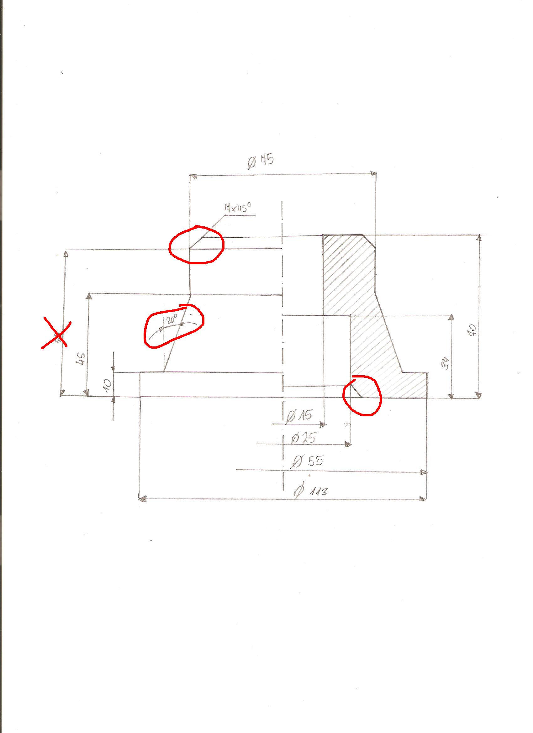

- widaćrambotwow pisze: nie rozumie tego rysunku technicznego kompletnie
1- nie zamykaj łańcucha wymiarowego ( miałeś się pozbyć wymiaru 63 --- bo !!! jak odejmiesz od 70 ta twoją fazke 7x45 to właśnie wyjdzie te 63 wiec już nie musisz go zaznaczać a wręcz nie możesz bo zamykasz łańcuch wymiarowy
2-ja zaznaczyłem kąt tego stożka kolegapaktofonikass, coś tam ma do tego a ty w ogóle nic nie zaznaczyłeś na tym poprawionym

Po pierwsze masz byka ze średnicami otworu przelotowego i pogłębienia. Podane wymiary nie współgrają z proporcjami na rysunku. Zamiast kąta pochylenia stożka możesz podać dolną średnice.

górna wychodzi z wymiaru 75
dolna zaś to ta szersza której nie musisz wymiarować gdy podasz kąt
co do fazek to faktycznie książkowego przykładu takiego jak ja zaznaczyłem niema w tym PDF --- widocznie konstruktorzy z mojej firmy kończyli ta sama uczelnie co rambotwow, i tyle samo potrafią
jednakże wymiarowanie fazek znajdziesz także tu http://www.technikag2.republika.pl/info.html dokładnie to chodzi o ten rys .
