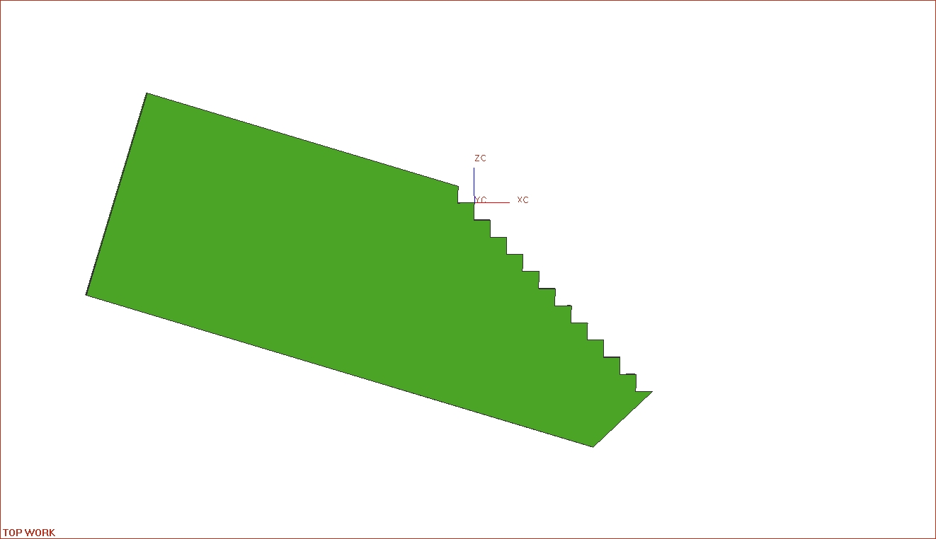

WZÓR, mam pytanie odnośnie kroku 5. Czy to na pewno jest obróbka 3D? Wydaje mi się że wystarcza tu zupełnie obróbka 2.5D. Mianowicie Oś Y indeksowana a w płaszczyźnie XY ruch liniowy frezem kulowym. Gdzie tu 3D? Jeśli się mylę proszę mnie poprawić, nie podważam nikogo zdania, tylko pytam :wink:

rafalxfiles pisze:Wg. mnie powyższe narzędzie jest do bani.. bo na wierzchołku masz Vc=0.. i to będzie wygniatać a nie skrawać.. lepiej zrobić jakiegoś tarczowego freza i zamocować inaczej.
Skrawał czy wygniatał, ale ząbki ci wykona. Proponowane rozwiązanie jest ok. Prawdopodobnie te 2 stopnie nie będą nikomu robić różnicy, spytaj klienta czy się przy tym upiera, przedstaw mu dodatkowe koszty, to często pomaga :) . Alternatywnie. możesz przeszlifować freza w tzw jaskółczy ogon, tzn frez będzie się zwężał ku górze ku chwytowi właśnie o te 2 stopnie.
Czyli odchyl detal i o 17° i obrobisz schodki frezem typu jaskółczy ogon. Ale wiele programów CAM ma problem z obróbką ujemnych ścianek. Tak w ogóle bardziej mi się podoba jednak sposób Wzora.

silvesters pisze:WZÓR, mam pytanie odnośnie kroku 5. Czy to na pewno jest obróbka 3D? Wydaje mi się że wystarcza tu zupełnie obróbka 2.5D. Mianowicie Oś Y indeksowana a w płaszczyźnie XY ruch liniowy frezem kulowym. Gdzie tu 3D? Jeśli się mylę proszę mnie poprawić, nie podważam nikogo zdania, tylko pytam :wink:
Znasz takiego CAM-a , w którym znajdę metodę obróbki jaką mi przedstawiłeś? .... obsługuję Surfcam 4.0 i SolidCAM 2009 i za bardzo nie mogę w nich tak pokombinować.
Przykład z Surfcam 4.0
Obróbka 2D → kontur 3D
ścieżka
Obróbka 3D →Cut
ścieżka

Ok. Przepraszam, twoja racja. Myślałem o czym innym, ale w CAM faktycznie jest to obróbka 3D.
