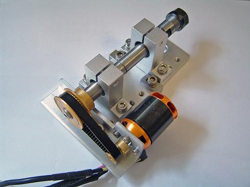

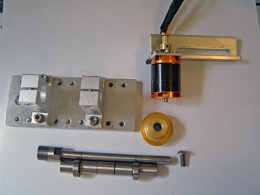

Nawiązując do poruszanej na początku wątku sprawy wykorzystania posiadanego silniczka
do napędu wrzeciona . Pomysł na proste wrzecionko:

Można by było zamieścić parametry silnika i koszty jak to cenowo wychodzi - niedługo też będe potrzebował to samo.
