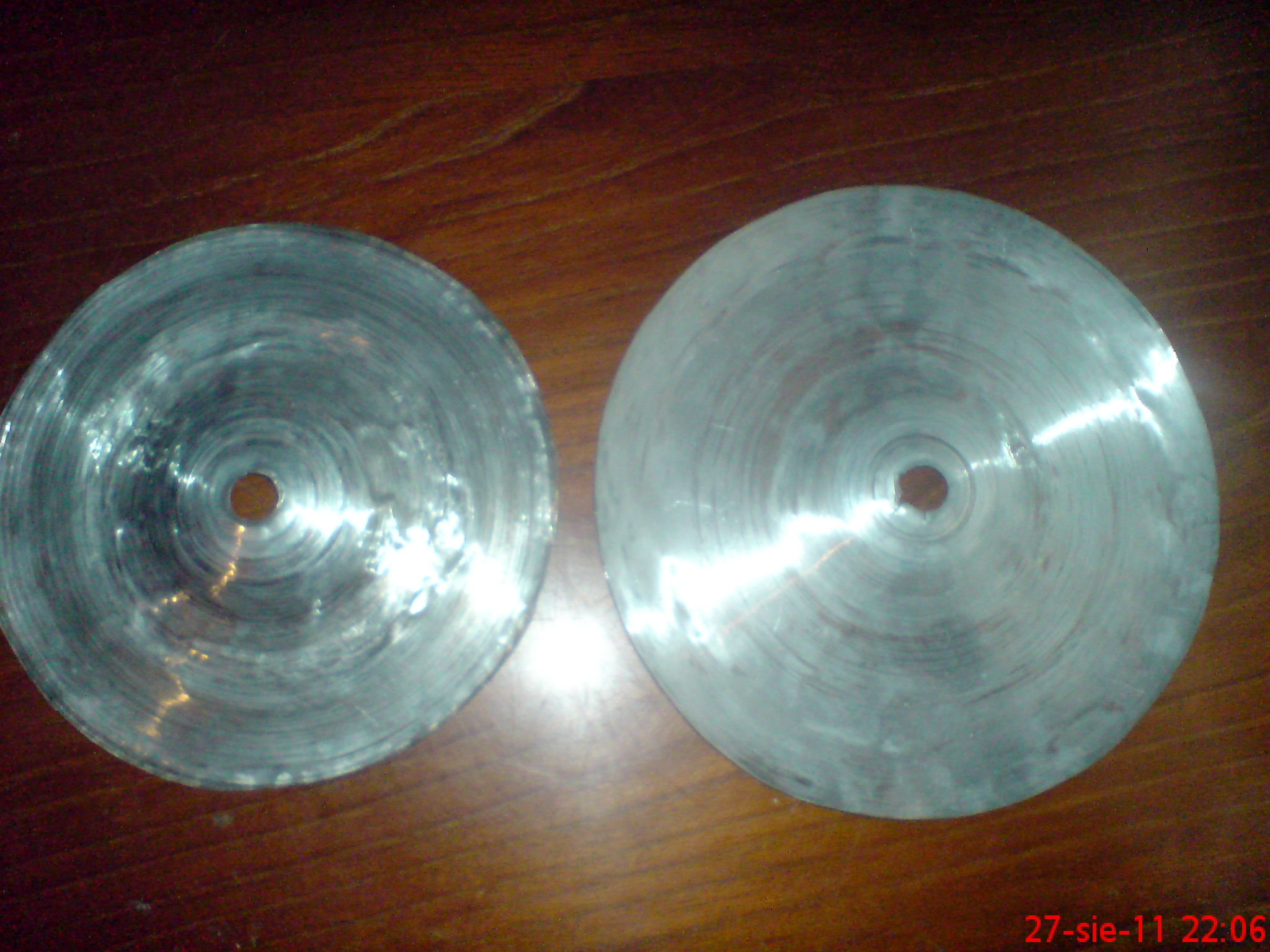

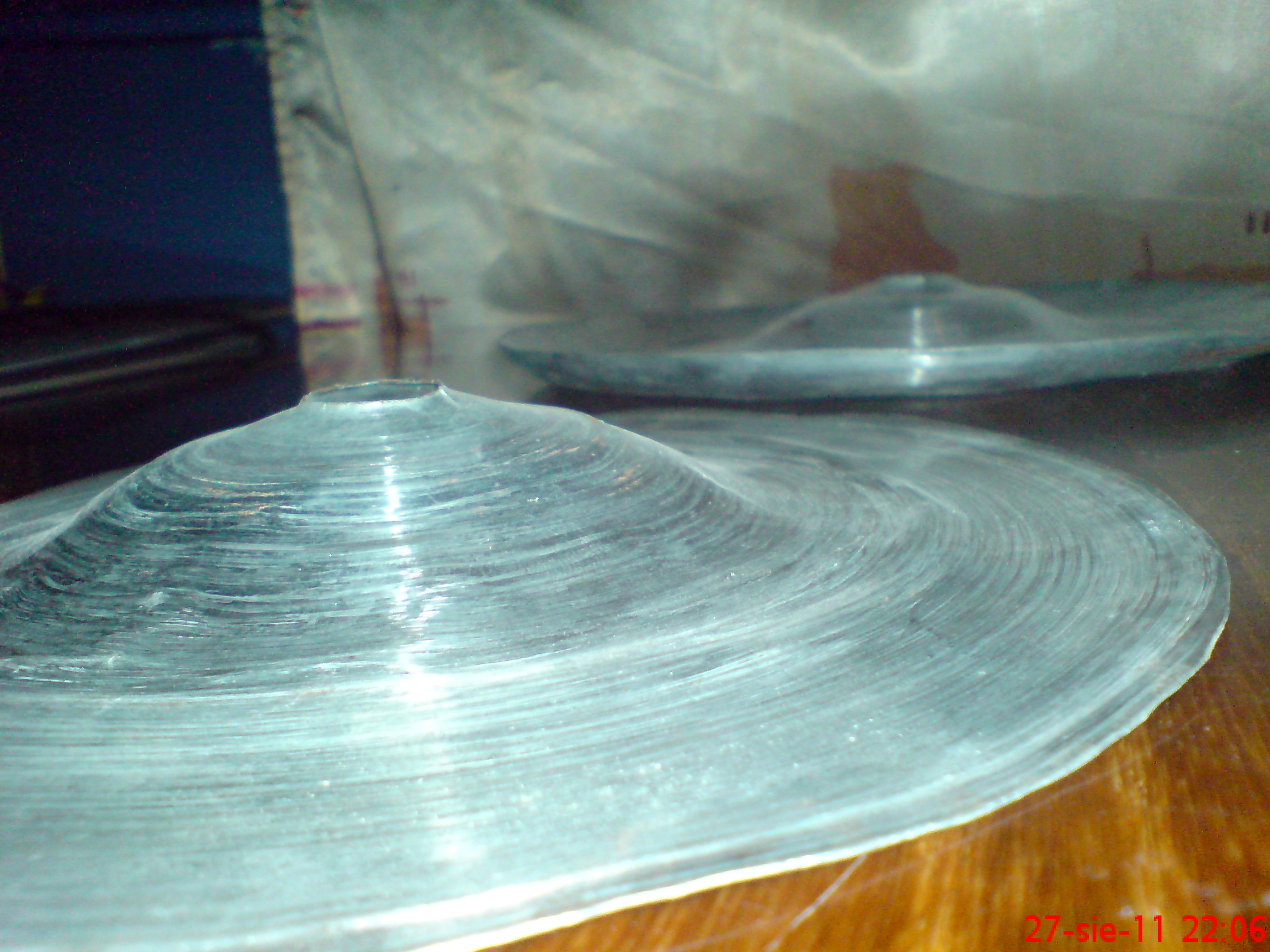

No dobra a teraz z innej beczki.Trochę dziś pokombinowałem i "wyobliłem"
dwa talerze.Jest to czysta prowizorka na próbę żebym wiedział o co w tym chodzi.Toczyłem na szlifierce stołowej a forma ze starego talerza.Tylko teraz tak,mam trzy dobre i dwie złe wiadomości,najpierw te dobre.
Po pierwsze wyszło całkiem nieżle jak na taką partyzantkę więc wydaje mi się że kiedy zbuduję drykarkę to efekt będzie bardzo fajny.
Po drugie talerze są z jakiejś blachy ocynkowanej i są naprawdę ciche w porównaniu do normalnych,co wcale nie wyklucza dalszego poszukiwania blachy żeby było jeszcze lepiej.Myślę że cynowa to będzie to ale o tym przekonamy się za jakiś czas.
Po trzecie i forma i blacha trzymają się bardzo dobrze skręcone śrubą na wale więc przy konstruowaniu wyoblarki odpada patent z konikiem jak w tokarce.

Po pierwsze muszę opanować sposób wywijania blachy na krawędziach,tak jak na przykład w blaszanych wiadrach żeby usztywnić i wyrównać obwód talerza bo bez tego wygląda jak sombrero
Po drugie szukałem sporo w sieci ale niczego nie znalazłem.Potrzebuję wału jak do krajzegi ale o średnicy trzpienia(tam gdzie gwint i nakrętka) maksymalnie 10mm,najmniejszy jaki znalazłem miał 20mm.

pisałeś przecież o podklejaniu gumą mikroporowatą .
jak widać - da się nawet metodą " polipa " coś wystrugać
do wyoblania zastosuj kulkę z łożyska dospawaną do jakiegoś uchwytu .
no i smarowanie - np. łój krowi ( można kupić za grosze ) .
z wywijaniem to już większy kłopot - materiał musi się " skurczyć a nie rozciągnąć .
blachy z obudów od pc są takie dość plastyczne - ocynk mniej .
można spróbować wyżarzyć - nawet w ognisku .
od razu pieczesz kiełbaski a czekając na efekt pijesz browar
pozdrawiam .

Owszem pisałem,ale pisałem też że jest to plan awaryjny
Co do łoju to wielkie dzięki za pomoc bo miałem pytać czym ci magicy z You tube smarują te blachy ale zapomniałem.Też mi się wydaje że rolka w stylu np. łożyska będzie lepsza więc coś pomyślę o tym a z wywijaniem jest większy problem.Muszę to wywinąć pod spód talerza więc w trakcie toczenia za formę ale znowu wtedy nie zdejmę blachy z formy...
Nie mam pomysłu żadnego...na razie

można i łożysko - jasne .
kulka ma tę zaletę że jest okrągła - ale przy takich prostych kształtach i łożysko " wyda "
za młodych lat pracowałem w firmie gdzie między innymi drykowali - więc popatrzyłem sobie i bawiłem się .
co do wywijania - można robić " straszne " rzeczy .
na przykład w ruskich motorach ( m72 itp ) odrzutniki oleju na wale były drykowane .
tak czy siak - obawiam się że będziesz musiał to robić w 2 operacjach - dwie formy .
w sprawie wału .
kup sobie na allegro 2 szt opraw żeliwnych ( wahliwych takich ) o średnicy wew. 20mm .
do tego szpilka budowlana M20 ( 1 m wystarczy na kilka wałków ) .
pasuje " jako tako " ( można podłożyć blaszkę - robiłem tak polerkę ) .
i osobiście doradzał bym stosować śrubę wkręcaną do wału .
nic nie wystaje i za rękaw nie złapie .
tylko musisz znaleźć kogoś z tokarkę - żeby zrobić centrycznie otwór pod śrubę M10 .
no to działaj - reszta w Twoich rękach ( i głowie ) .
