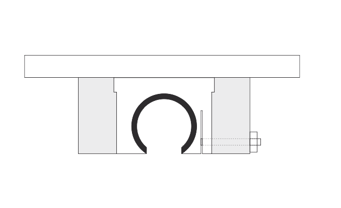

oprawcafotografii pisze:Wyciecie oprawy lozyska z plyty grubosci powiedzmy 50mm na dobrej
maszynie, dobrym frezem to pare minut. Do tego kilka gwintowanych otworow.
Zamawiajac <> 20szt wyjda niewielkie kwoty jednostkowe...
q
Taaak :) do tego jeszcze materiał za 5zł/szt. - też z takim nastawieniem wysyłałem zapytania, a wracały ceny od 100-150 zł za szt. Stwierdziłem, że jak już robić coś lepszego niż chińczycy, to trzeba kupić chińskie łożyska w oprawach (25-30zł) i dorobić do nich jakieś wzmocnienia.
Do tego to nie trzeba specjalnej maszyny. Można je dorobić później na własnej maszynie cnc, a jakby się ktoś uparł, to i piłką do metalu można to wyprodukować.
oprawcafotografii
Posty w temacie: 31
Posty: 6354
#46
Post napisał: oprawcafotografii » 27 lip 2011, 13:43
ezbig pisze:...Stwierdziłem, że jak już robić coś lepszego niż chińczycy, to trzeba kupić chińskie łożyska w oprawach (25-30zł) i dorobić do nich jakieś wzmocnienia.
O tym tez myslalem. Wystarczy wyciac paski z grubszego al,
przykrecic i zacisnac oprawy z lekka srubkami.
Troche traci prowizorka, ale nieraz takie rozwiazania sa najlepsze ;)
