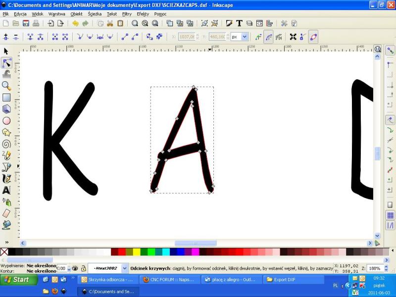

Witam serdecznie.
Mam pytanie odnośnie przekształcania tekstu w obiekt, który będzie następnie widoczny przez cnc z zaimportowanego pliku dxf.
Mam wykonać napis w drewnie, problem polega na tym, że zarówno Corel jak i Inkscape przekształcają litery w krzywe bądź ścieżki po obwodzie ich konturu, mi natomiast zależy na takim przekształceniu, aby litera dajmy na to "A" składała się z trzech odcinków i grubość napisu zależeć będzie wyłącznie od doboru narzędzia frezującego. Na razie jedyne do czego doszedłem, to litera "A" składająca się z obwodu po konturze zewnętrznym i obwodu po konturze wewnętrznym (jak na foto). Z Corelem występuje jeszcze inny problem, po exporcie do dxf, maszyna widzi każdy odcinek i łuk obwodu litery osobno, przez co na niektóre litery wychodzi po kilkanaście wejść narzędzia, w Inkscape udało mi się usunąć ten problem poleceniem ścieżka/Odsuń dynamicznie, po tym na 1 wejście narzędzia wykonane jest frezowanie całej litery.
Problemem jest tylko ta jazda po obwodzie, w napisie gdzie odstęp między znakami ma być nieduży obróbka freza po obwodzie sprawia, że całość staje się nieczytelna, litery ze "środkiem" np "o, e b" mają wybrane wnętrze do 0.
Może zna ktoś z was sposób na rozwiązanie problemu.

Post napisał: tuxcnc » 03 cze 2011, 18:23
p.kowal pisze:Może zna ktoś z was sposób na rozwiązanie problemu.
Na pewno nie używać do tego Corela lub Inkscape.
To są programy do rysowania obrazków i możliwości cięcia frezem nikt po prostu nie przewidział.
Ponieważ używam od jakiegoś czasu programu Qcad, to właśnie ten program bym polecił.
Zasadniczo to LibreCAD czyli nowszą i darmową wersję na licencji GPL.
Jest to program typu CAD, czyli do rysowania liniami.
Istnieje możliwość zdefiniowania i edycji własnych jednoliniowych fontów.
Te fonty są naprawdę jednoliniowe w przeciwieństwie do sprzedawanych za spore pieniądze "jednoliniowych fontów" do Corela, które są w istocie zwykłymi fontami ttf, tylko tyle, że z liniami nałożonymi na siebie.

Post napisał: tom22 » 03 cze 2011, 21:57
tuxcnc pisze:Ponieważ używam od jakiegoś czasu programu Qcad, to właśnie ten program bym polecił.
A jak w tym programie zamienić tekst na krzywe lub w obiekt?
tuxcnc
Posty: 9457
Post napisał: tuxcnc » 03 cze 2011, 22:21
tom22 pisze:
Nie bardzo łapię o co chodzi, ale pewnie o to, że przed zapisem trzeba użyć funkcji "Wybuch" z menu "Edycja", inaczej tekst jest jakoś kretyńsko zapisany i go odczytać w innym programie nie można.
No i zapisywać trzeba w dxf R12.
