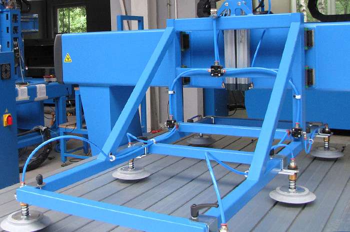

Szanowni Koledzy,
Wariacji na temat wykorzystania bazy konstrukcyjnej takiej maszyny jest oczywiście wiele.
Np. automat nalewający uszczelkę i składający kolektory słoneczne -to trochę egzotyka, ale jak widać CNC to nie tylko frez, nóż, laser, czy woda.
http://kimla.pl/mov-28-Nakladanie-kleju ... necznych/1
Po kilkunastu latach pracy udało nam się stworzyć konstrukcję na tyle uniwersalną, że można ją stosować do wielu typów maszyn CNC.

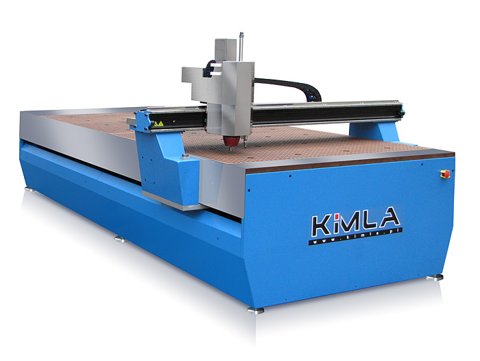

Jednak dla tych osób, które rzeczywiście nie potrzebują 9kW na wrzecionie zaproponowałem rozwiązanie z lżejszą bramą.
Maksymalne montowane wrzeciono to 3.3kW ale i tak najczęściej na tą wyścigówkę montujemy wrzeciona 50.000 rpm 2.2kW HSK25
Przez zmniejszenie wagi można było zastosować inne przełożenia i uzyskać prędkości maksymalne 1.5m/s i przyspieszenie do 2g.

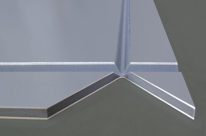

Wiem, zaraz ktoś napisze, że tak szybko się nie obrabia, ale ruchy ustawcze też wpływają na wydajność obróbki, szczególnie w przypadku frezowania np. Dibondu z prędkością 0.4-0.5m/s

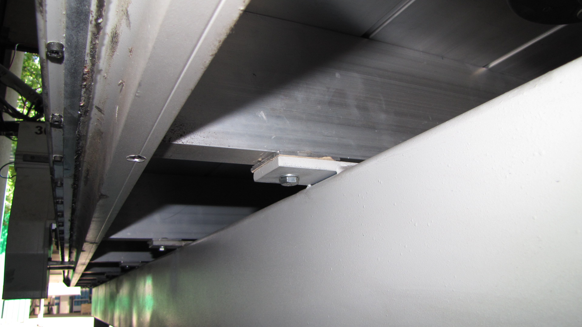

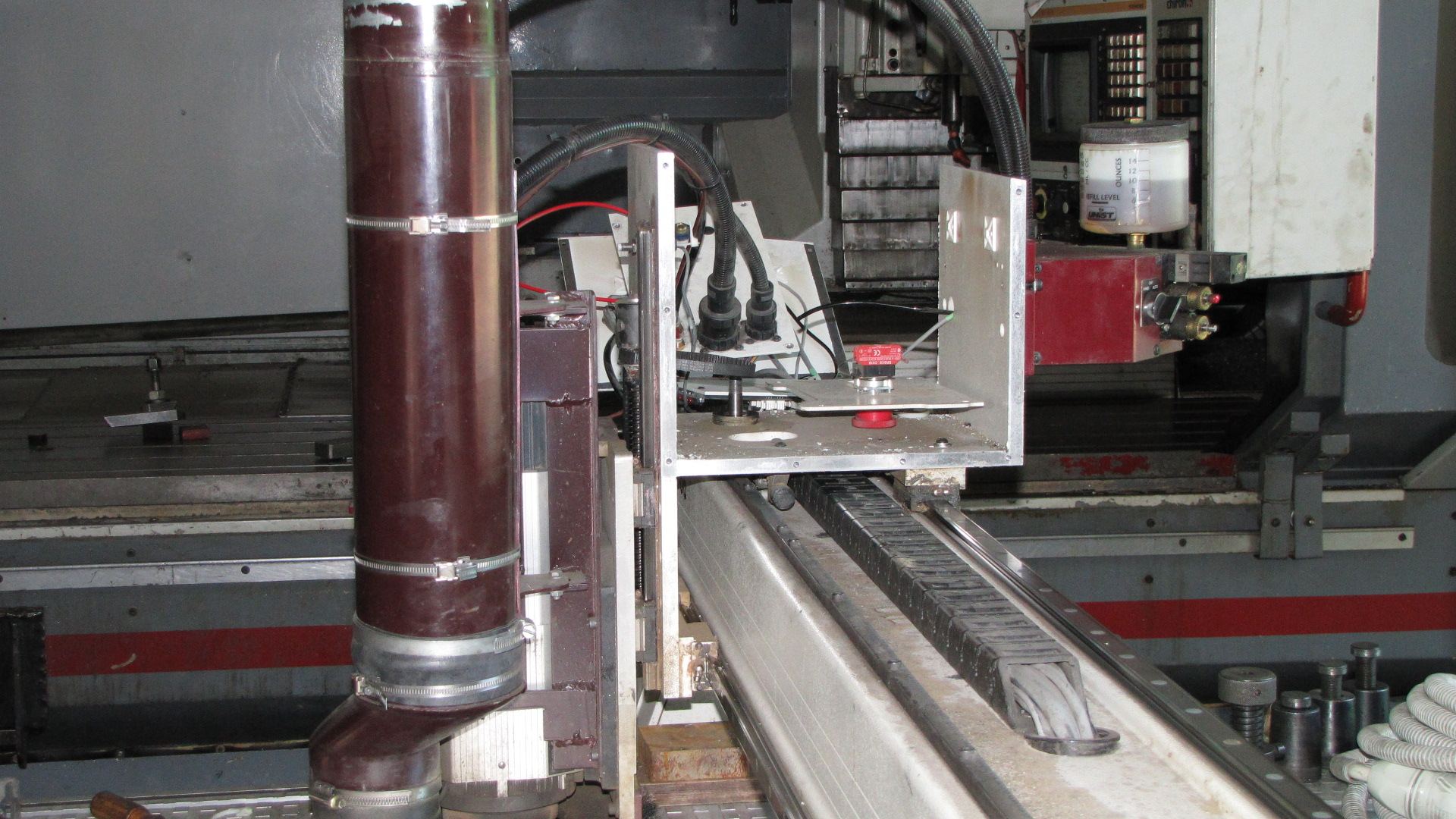

Nikogo nie mam zamiaru "zjeżdżać".
Faktem jest, że firma Axyz produkuje maszyny z dwoma bramami, a ja nigdzie nie napisałem, że tak nie jest.
Co więcej wielu klientów, którzy kupili maszyny firmy Kimla po prostu przestali używać swoje maszyny Axyz, ponieważ różnice w wydajności są w zasadzie dyskwalifikujące.
Takim klientom firma Kimla oferuje modernizację ich maszyn Axyz polegającą na wynianie całego systemu sterowania, okablowania i wszystkich napędów.
Właśnie jest przerabiana maszyna z dwoma głowicami na bramie na system sterowania i napędy Kimla.

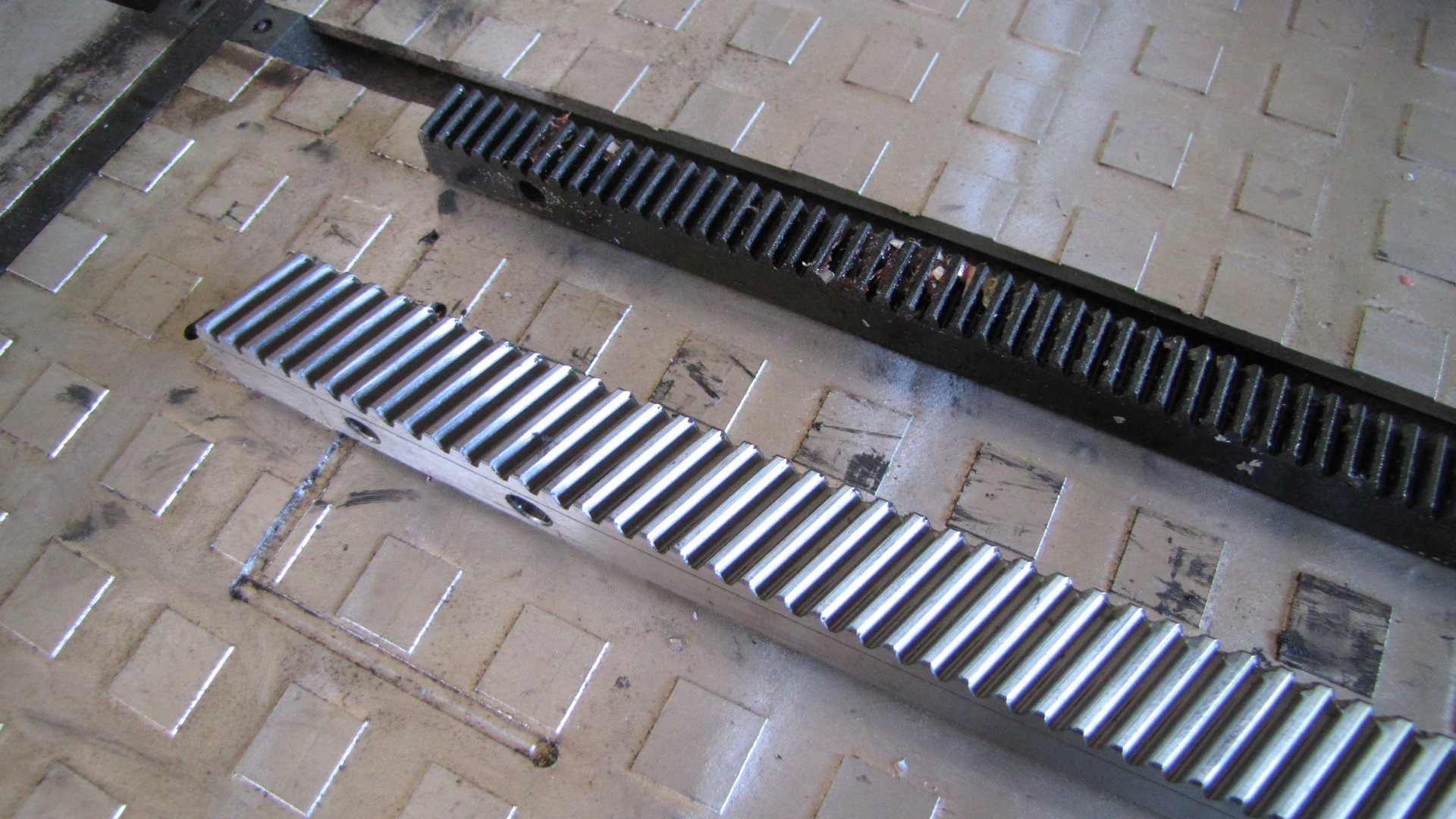

Modernizacja polega na zastąpieniu frezowanych niehartowanych listew zębatych o prostych zębach, na hartowane i szlifowane napędy helikalne o zębach skośnych oraz silników krokowych z przekładniami pasowymi na serwonapędy AC z przekładniami planetarnymi.
Efektem jest wielokrotne zwiększenie maksymalnej prędkości roboczej oraz przyspieszenia.
http://kimla.pl/mov-81-Router-AXYZ-z-systemem-KIMLA-/1
listwa nowa (na dole) i listwa oryginalna AXYZ
Oś Z maszyny AXYZ po wyjęciu starych napędów
Wyrównywanie krzywizny ramy maszyny AXYZ za pomocą szpachli. Nie mają frezarki ???

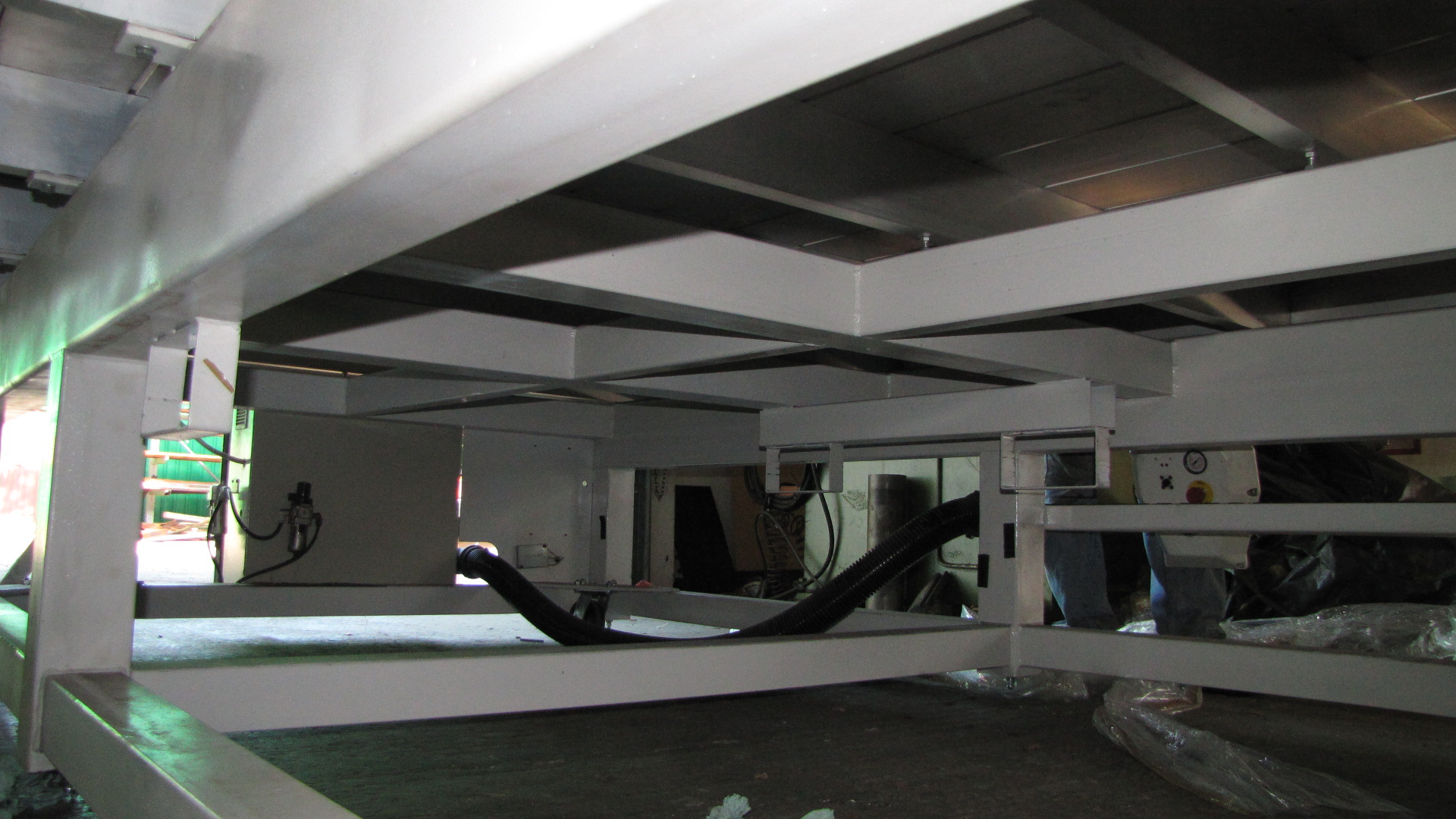

Góra z dołem frezarki AXYZ trzyma się na kilkunasty "heftach"

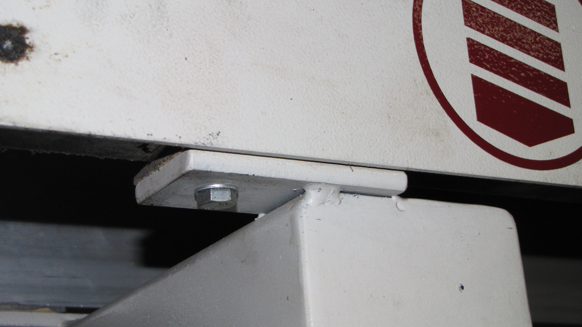

A uginający się od ciężaru materiału stół podpierany jest na śrubce z sześciokątnym łbem
