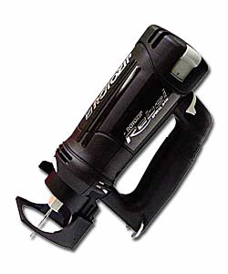

No moje wrzeciono nie jest takie ciężkie :mrgreen:
Właśnie w tzw. międzyczasie reanimuję starą szlifierkę której skończyły się szczotki.
W zasadzie to jedno z wrzecion które chcę przygotować pod frez 8 mm. Ta szlifierka ma niby 750 w i mam jeszcze wrzeciono Rotozip
Coś takiego 550 w i tam jest możliwość mocowania frezów 6 i 3 mm.

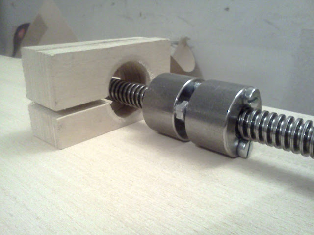

no to pokarzę jak mniej więcej wygląda u mnie kasowanie luzów na jednej z osi.
CDN :mrgreen:

Post napisał: zenek653 » 29 mar 2011, 13:11
Popik 10
czy takie rozwiązanie jest wystarczająco stabilne. Nie będzie się rozkręcało? I czy sklejka wytrzyma jako obejma?

co do ceny 20zł za zatoczenie 1 śruby z pasowanie pod łożysko zachowując jednocześnie współosiowość obu końców i śruby to cena za tak zwaną flachę po koleżeńsku żeby zrobić to dobrze to trzeba trochę czasu poświęcić ( robiłem takie zatoczenia jednemu koledze z forum i mając już doświadczenie w tym temacie za 20 zł szt to bym się nie podoił chyba że na rysunku niema tolerancji współosiowości a pod łożysko h7 to ok w zatoczone szczeki za śrubę nakiełek raz jedno przejście zgrubne kolejne na gotowo )
tak wiec ciesz się że masz taką przyjazną ślusarnie pod domem ;)
sklejkowa kość powinna utrzymać a w razie obaw zawsze można nakrętki moletować z zewnątrz co zwiększy tarcie i na 100% nie pozwoli na wysuniecie nakrętki z oprawy
